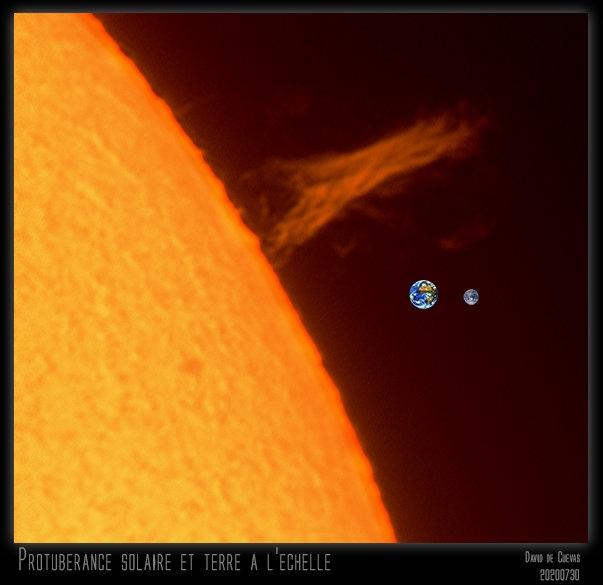

Alors cette chaleur ne vous a pas fait fondre!! Moi c'était limite en cette fin de journée! J'ai voulu tester le nouveau filtre ITF changé sur mon PST Coronado, et pour sur, ça change la vie d'avoir un instrument réglé et en bon état!
Un détail de fou sur les protubérances en visuel et les 2 petites tâches solaire bien visible!
Du coup, j'ai tenté pour la première fois d'image notre étoile, et c'est franchement pas facile, de plus avec cette chaleur, et comme il était 18h30, je pense aussi que ça commence à être bas pour imager, mais bon, avant je bossais!!
Alors matériel:
PST Coronado 40/400
ZWO ASI 224MC
Firecapture (60 sec, 6157 image capturées, 102 image par sec, Shutter=2.576ms, Gain=423 (70%).
Registax et cosmétique Photoshop.
Bon, y'a encore du boulot, mais je sens que je vais prendre du plaisir!!
Vite la suite!! @+
David

Whaouuuuu!!!!! , quelle definition digne d'une 80 mm ,voir plus et avec une caméra couleur ,bravo!!!
Juste un conseil , au vu de la qualité de ton image 60s me semble un peu long ,tu devrais essayer 30s , ca bouge vite les protus là haut .
Paul

Hello David,
Tout d'abord bravo pour ta photo.
On la voit déjà pas mal du tout cette protubérance vu le matériel utilisée mais si on aurait envie d'en voir encore plus 🙂.
Sinon et je ne veux pas faire le pinailleur mais ta terre  m'a tout de suite semblé relativement trop petite par rapport à ton soleil.
J'ai pris ta photo et me suis permis d'appliquer quelques calculs afin de connaitre le rayon effectif en pixel qu'aurait le soleil sur ton image et d'en déduire celui de la terre.
Selon mes calculs, ton soleil devrait avoir un diamètre de 3146 pixel pour un diamètre réel de 1,392'000km
Rapporté au diamètre de la terre qui elle fait 12742km, on trouve que celle-ci devrait avoir un diamètre de 28,79 pixel (arrondisons à 29) sur ton image
Je me suis permis de l'ajouter à ton image afin de voir la différence.
Sinon bonne continuation dans le solaire. Moi perso j'adore 🙂

Ah yes!! Merci Julien, c'est vrai que j'ai cherché un peu sur la toile justement un fichier type excel pour faire ça! Si quelqu'un là dans son panier, je suis preneur!
 J'ai utilisé une règle solaire pour le faire, mais c'est un peu à la one again quand même ce que j'ai fais!
