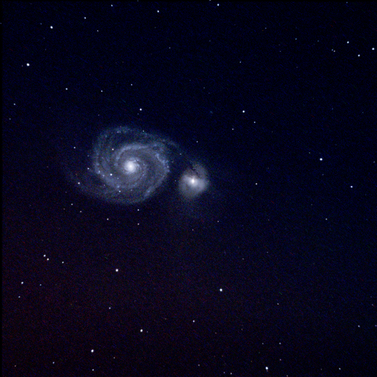

Les tout débuts, M66 en 66X1 sec (à l'époque, RGB24 en sortie, sans darks, gain de 400 ou 600 je crois):

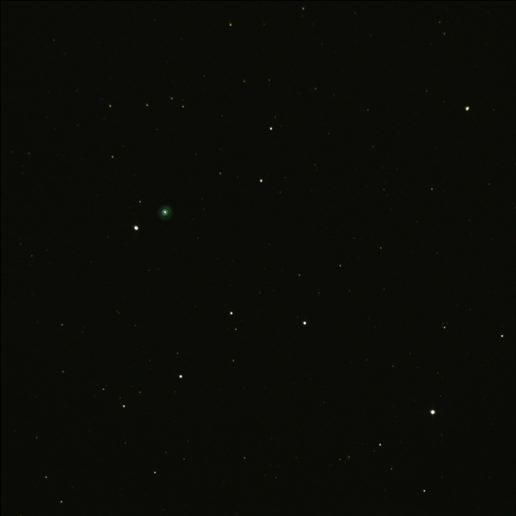

L'eskimo, gain 600 18x1 secondes

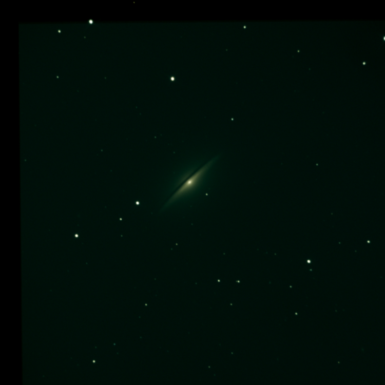

J'en suis a ma première semaine, j'ai enchainé qqs sorties, une M81 qui me plaisait et qui a déclenché le passage aux darks 😉
41x4 sec / gain 400 bin2:

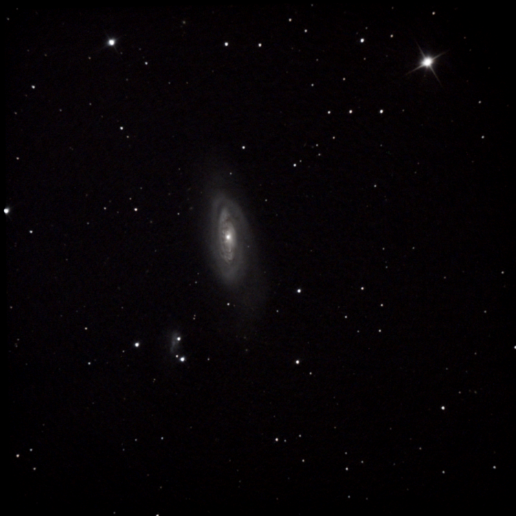

A partir de maintenant, je me suis mis aux Darks, nous sommes mi-mai, M104 en 43x4sec / gain 400 / bin2

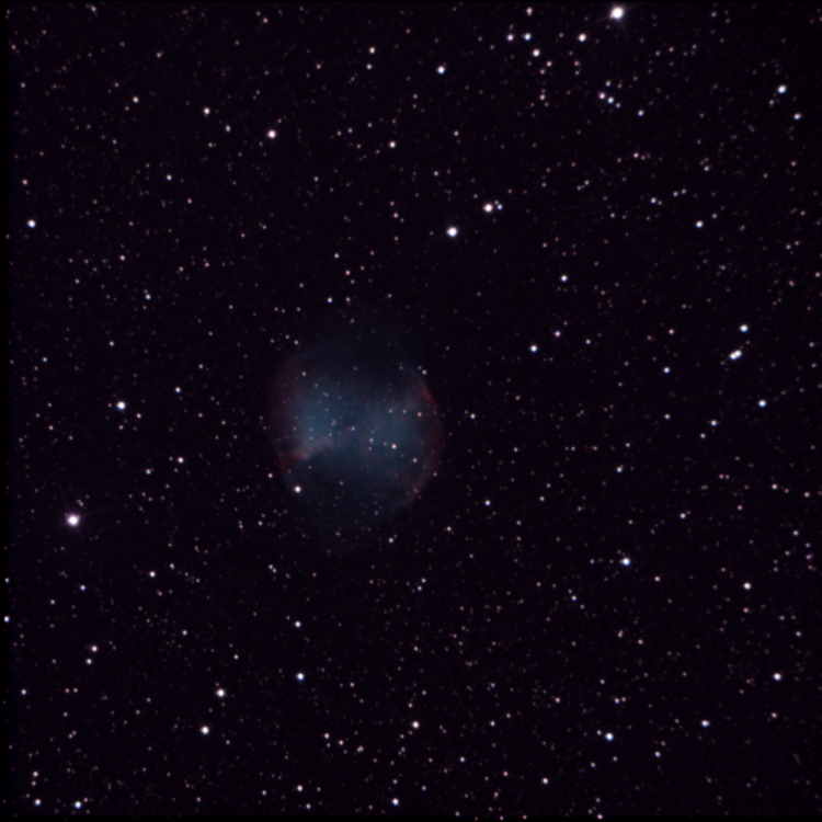

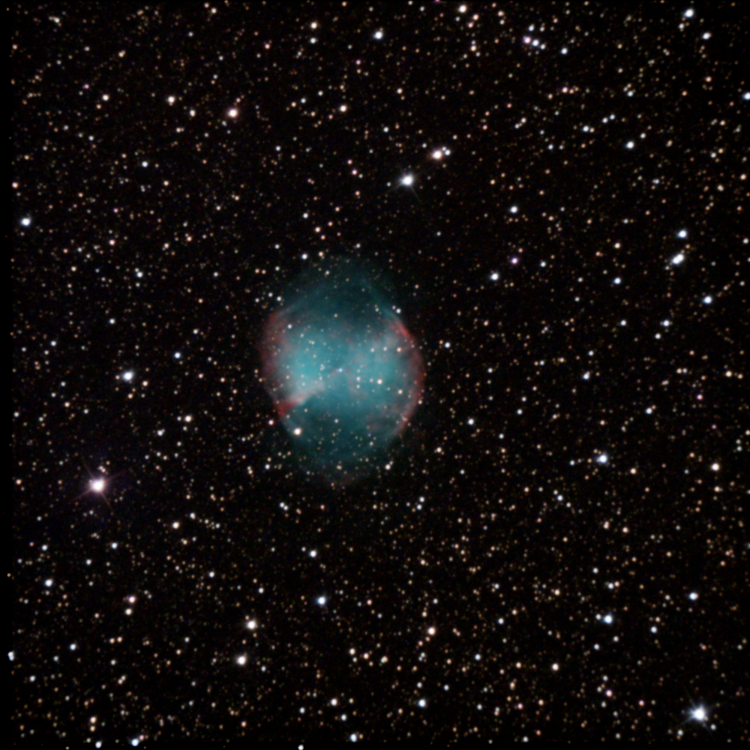

M57 en 45x4sec:

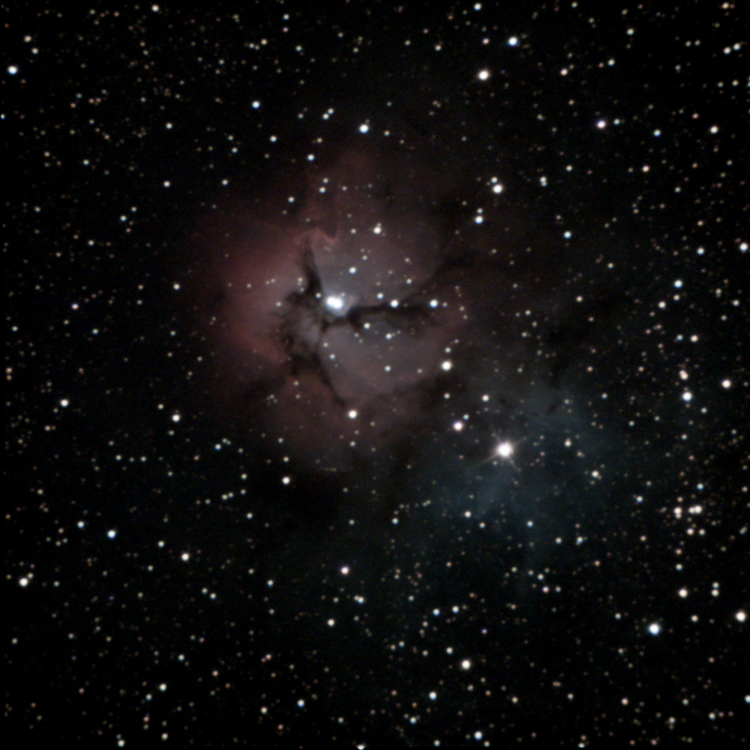

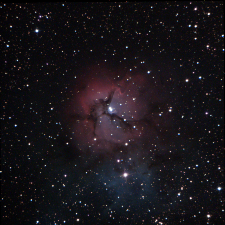

Et ma première trifide en 25x4 sec

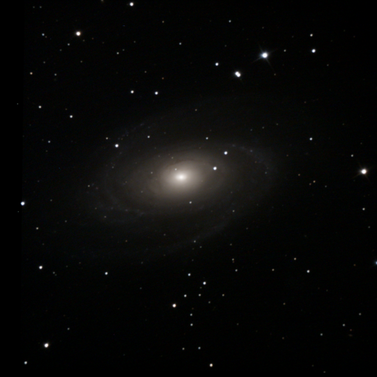

M81 en 52x4 sec a elle aussi meilleur mine :

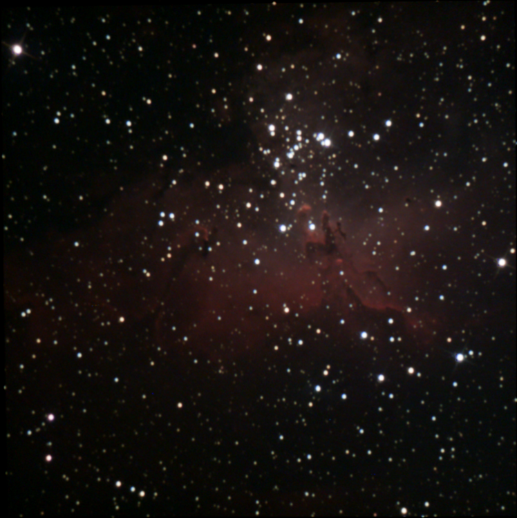

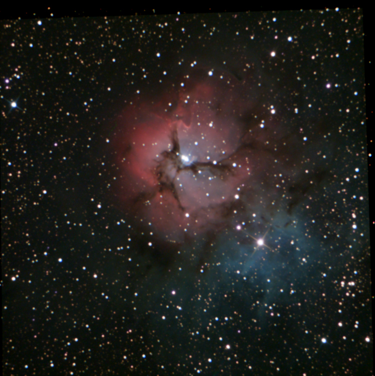

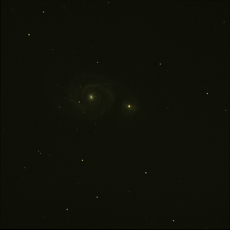

Nous voilà 2eme quinzaine de juin, je commence à comprendre ce que je fais et j'essaye progressivement de baisser le gain qui me permettait d'avoir "facilement" du signal pour augementer mon rapport signal / nuit et le "dynamic range" de mon stack, j'étais quand même à gain 400 / Bin2 / 27x15sec pour cette capture de M51 qui m'a donné une grande émotion:
M20 s'améliore doucement, ici gain 200, bin1 / 14x10=140sec:

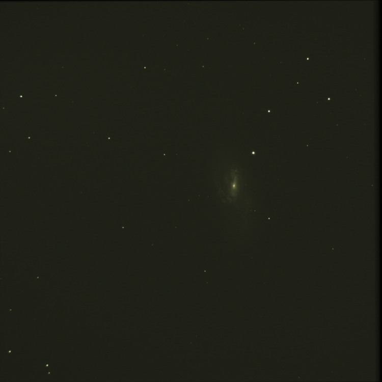

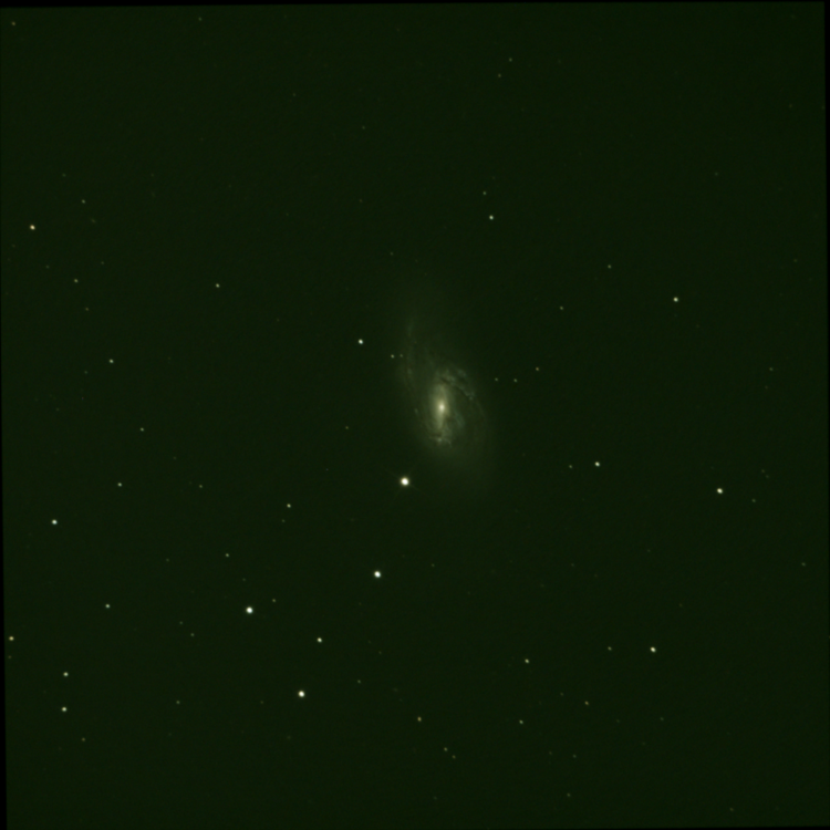

Ou M63 gain 200 / 21x10secondes:

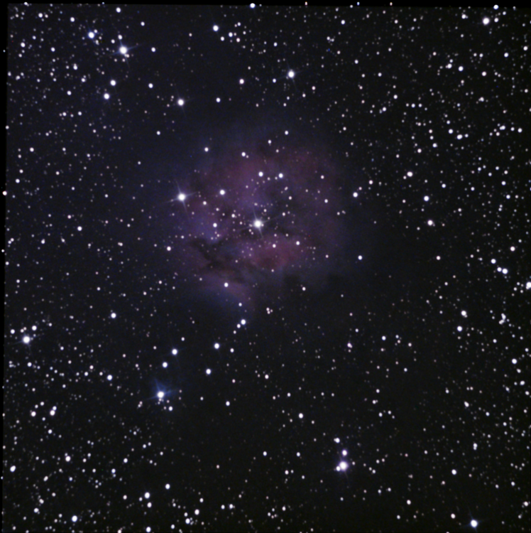

Cocoon Nébula / gain 200 / bin3 / 28x15sec:

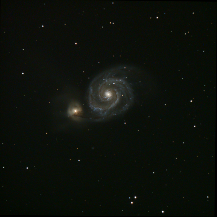

Ma dernière M81 gain 200 en 78x8=624 sec

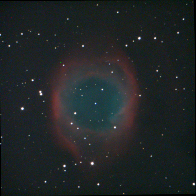

Helix / gain 200 / bin3 / 29x15sec = 285sec:

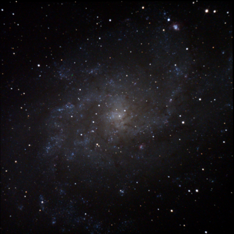

Et M33 pour finir qui m'a beaucoup plu pour ses détails en "save as seen" ; je pensais obtenir moins bien que ça pour une galaxie étendue,
Bin2 / gain 200 / 20x15=300sec:
