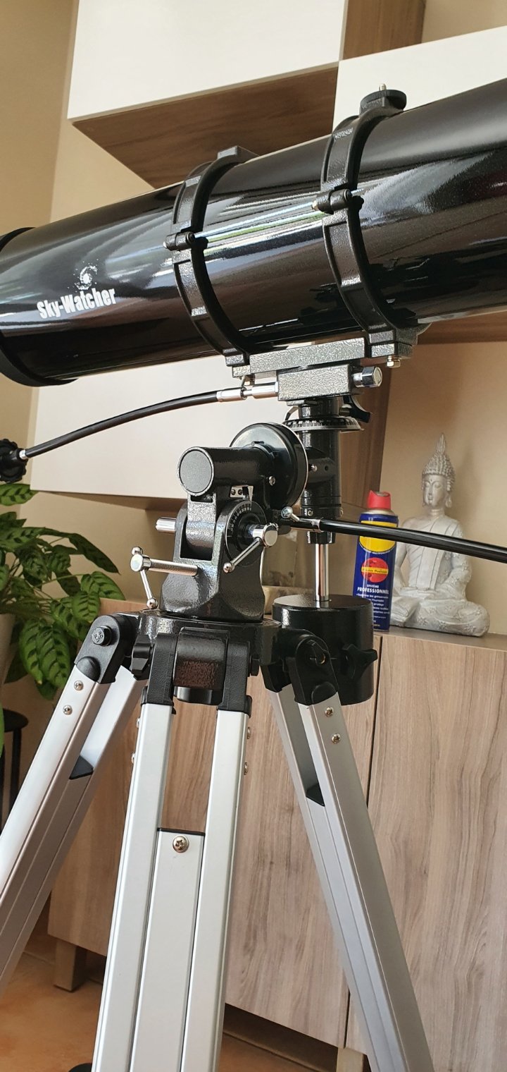

salut a tous j'ai un problème avec mon skywatcher 130/900 quand je le tourne le contrepoids touche le pieds et du coup bloque comment changer ça svp !!

Si tu as mis la monture en station pour une latitude française, il n'est pas très courant que le contrepoids heurte le pied. Peut-être une petite photo?

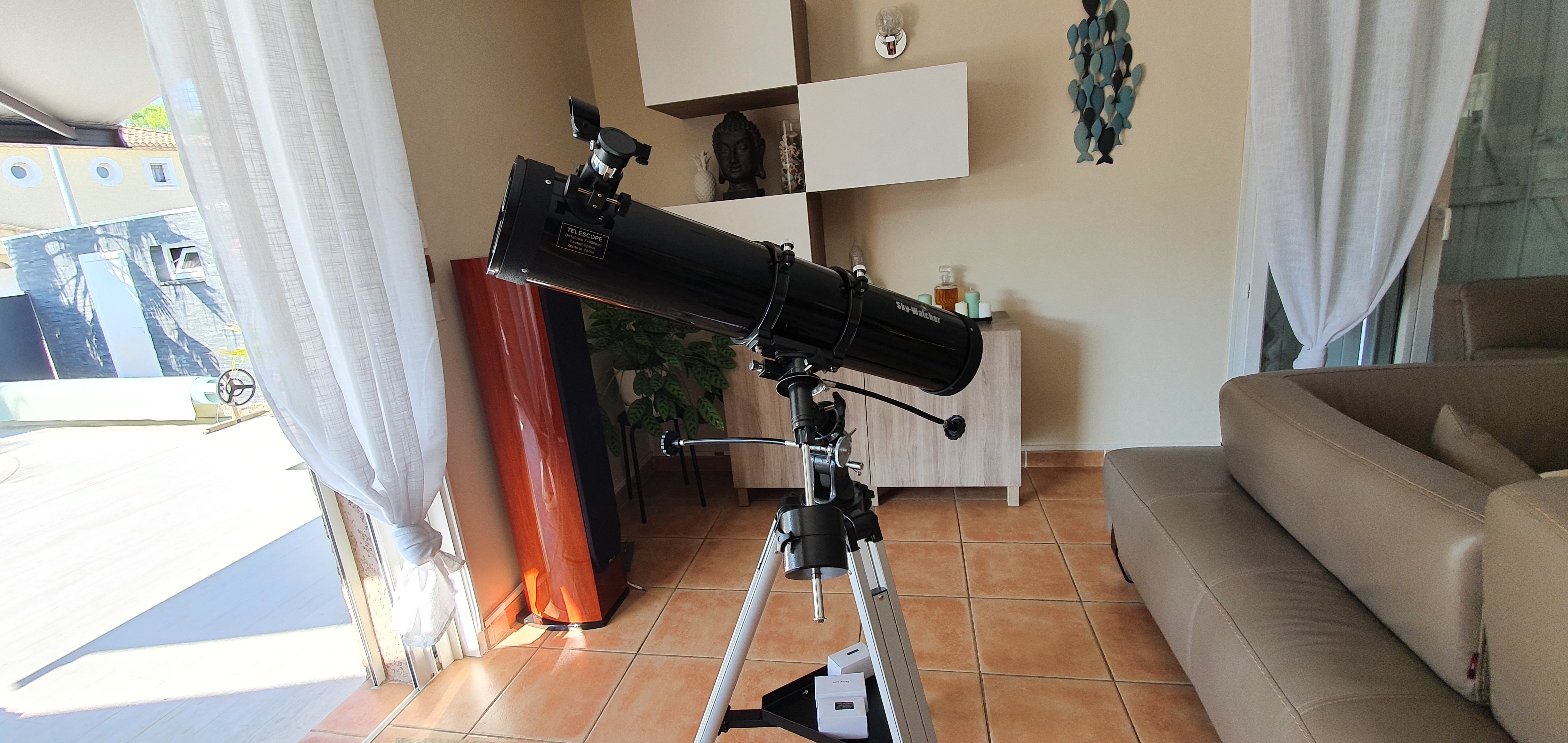

On voit pas bien mais si on bouge la monture ça touche c ets juste que il se fait tard et je ne pzux pas en prendre maintenant c est des photos de hier
Ton axe d'ascension droite (AD) est trop bas.
Si tu habites en France alors tu dois ajuster l'axe polaire en fonction de ta latitude.
Par exemple, si tu habites à Paris, alors tu dois remonter l'axe jusqu'à 50 degrés environ.
Là ton axe est à peine à 5 degrés.

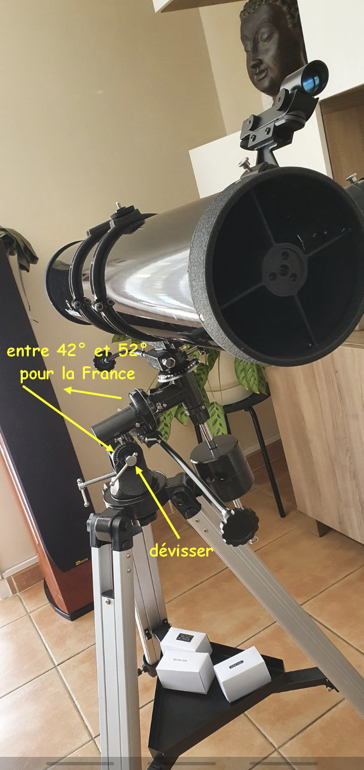

Dévisse la vis que je te montre ici, puis remonte l'axe en regardant le vernier gradué et monte-le à la latitude de chez toi (42° pour le sud de la France, 52° pour le nord) :
Puis tu revisses et ton contrepoids ne touchera plus le trépied.
Idéalement ensuite, pointe l'axe d'AD (celui que tu viens de remonter) en direction de l'étoile polaire.

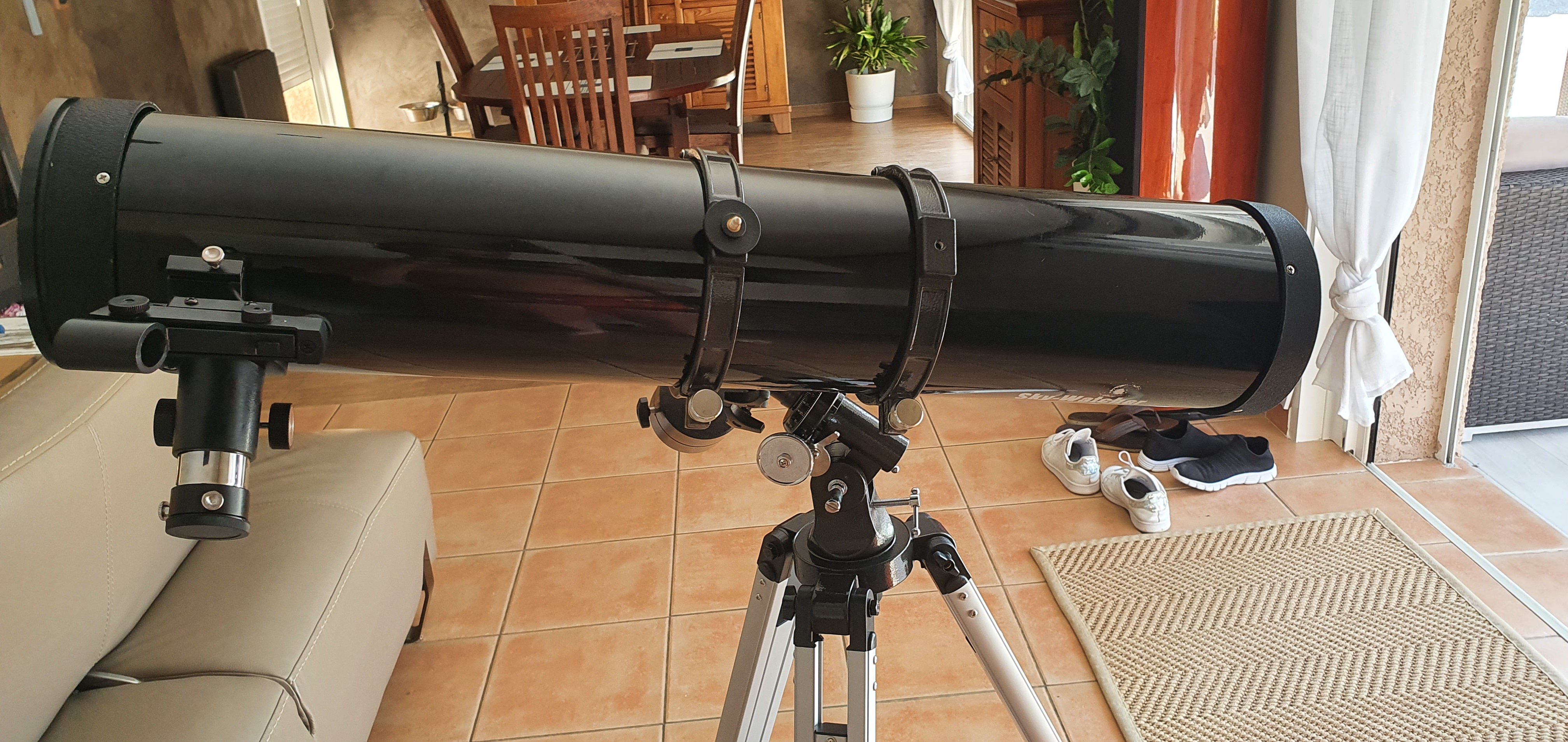

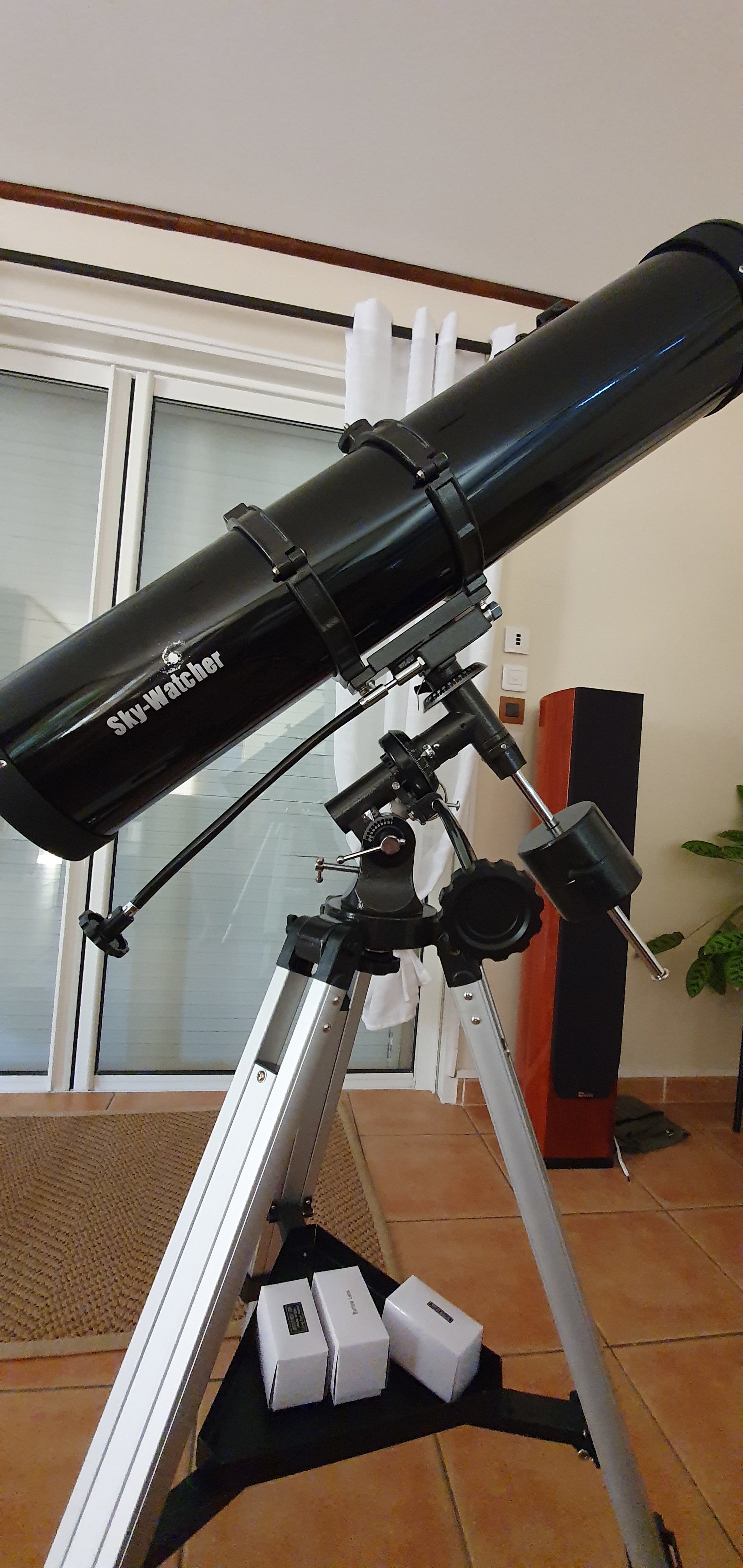

Je vais regarder les video mais ce que je veux dire c est que quand je le baisse le chercheur et le porte oculaire et donc l oculaire aussi sont très bas du coup c est pas très pratique, sur la 2 ème photo si l objet est très bas ben c est pas vraiment bien !!

Tu peux faire un repère de la position du tube par rapport aux colliers, un bout de scotch par exemple. Comme ca, tu peux desserrer les colliers tourner le tube pour orienter le porte oculaire dans une position plus pratique sans trop modifier l'equilibrage.
