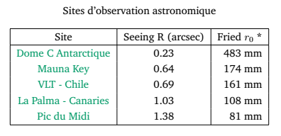

D'après l'article le seeing médian mesuré au Dôme C est de 0.23 arcsec, pas mal en tout cas bien mieux que le Mauna Kea ou le VLT (Chilli) à 0.70 arsec seulement ! En pratique le pouvoir séparateur d'un télescope de 600mm de diamètre pourrait être totalement exploité en continu à cet endroit (*)

(*)  selon le critère de Rayleigh ici mais 483mm selon la formule de Rodier ...
