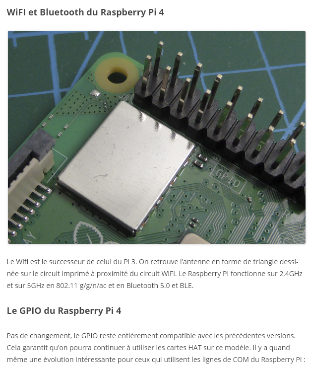

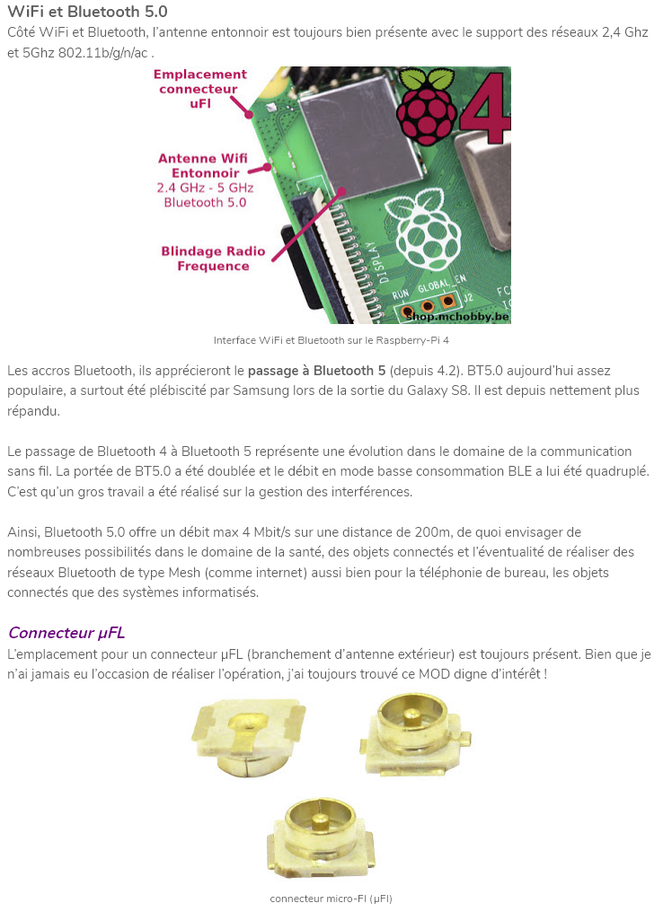

Pour finir, on pouvait espérer mieux pour la WiFi de l'Asiair, est ce dû à l'électronique où à sa gestion ? Dans le dernier cas, les ingénieurs pourraient l'intégrer dans le développement car on devient rapidement exigeant avec ce petit boîtier bien sympathique que je découvre. Pour l'instant je suis plutôt conquis.

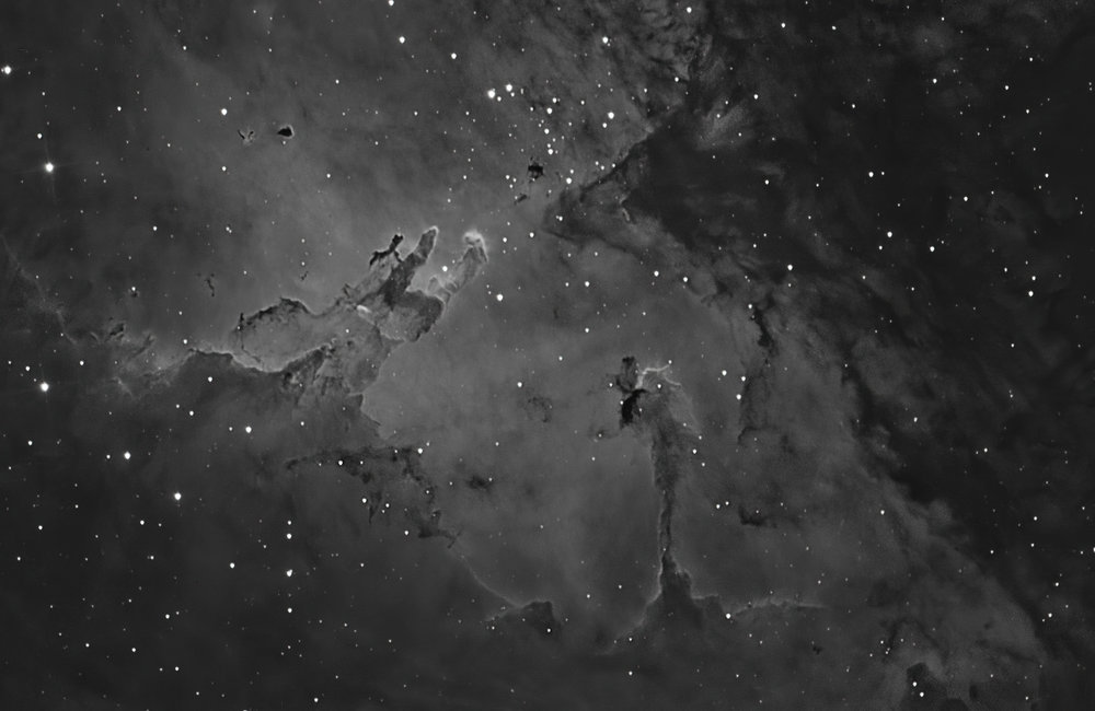

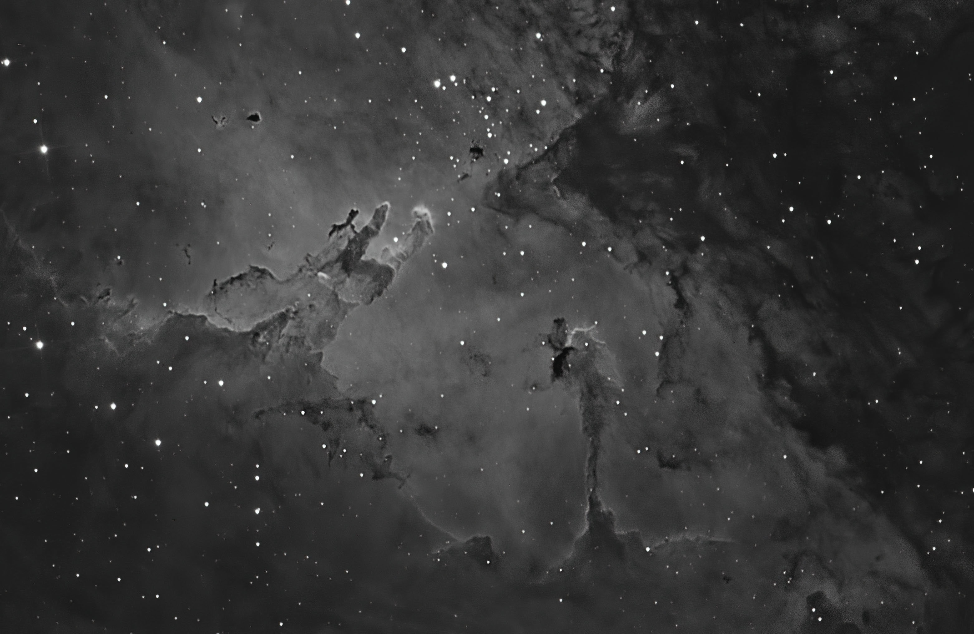

petit exemple Asiair, crop sur M16M16_crop_PS.thumb.jpg.1f105535f828ef8818fdfa08cf3f28cd.jpg
Oui on en parle partout du Wi-Fi sur le FB de l'ASiair pro. On espérait que la portée serait meilleure que l'ASiair basique mais visiblement il y a un soucis de cage de Faraday avec le boîtier alu.
Ils réfléchissent à proposer une solution d'antenne à raccorder au boîtier, comme on le voit sur l'Eagle par exemple.
image.png.9d29b3d1c8ae66ea437e7003fd69afa2.pngimage.thumb.png.485ad6fe541f06dba7450298296a6429.png
Sinon en dehors des extenders Wi-Fi, il existe des cartes d'extension Wi-Fi pour le Rpi3+ qui sont compatibles avec le Rpi4.
