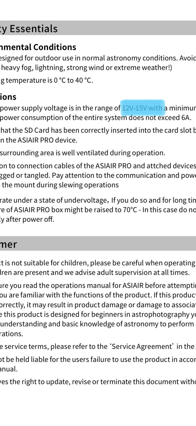

Il est possible qu'il lui ait balancé plus que 15V au démarrage et fait cramer le régulateur.

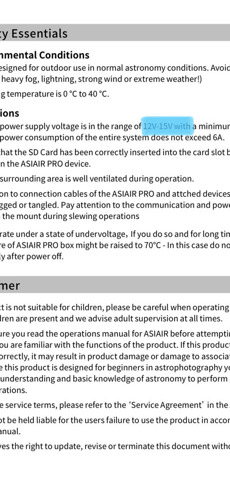

Et désolé de faire le lourd mais il indique que le asiair encaisse entre 12 et 15v
alors si le transfo a cramé c est de leur faute non?!
