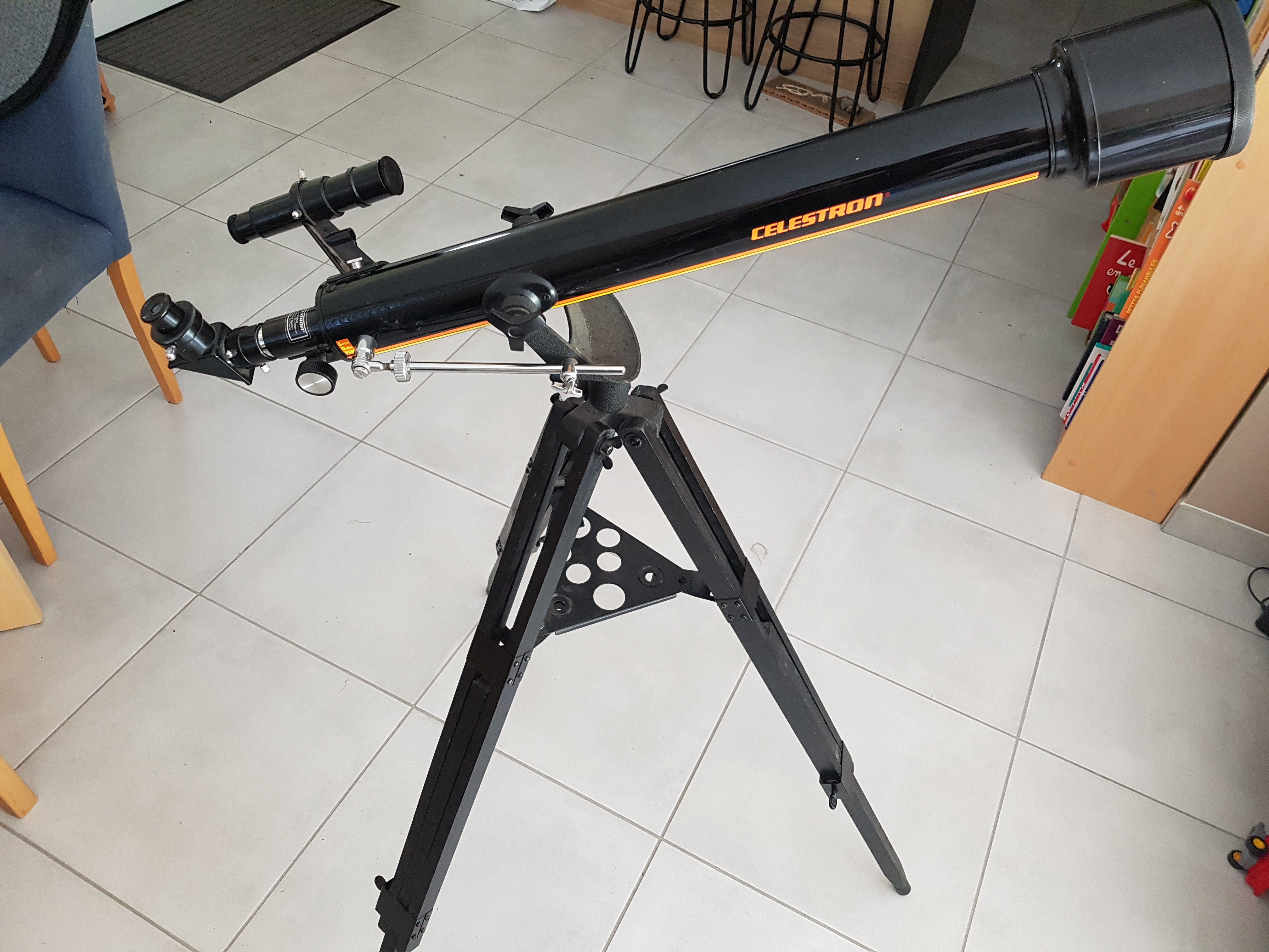

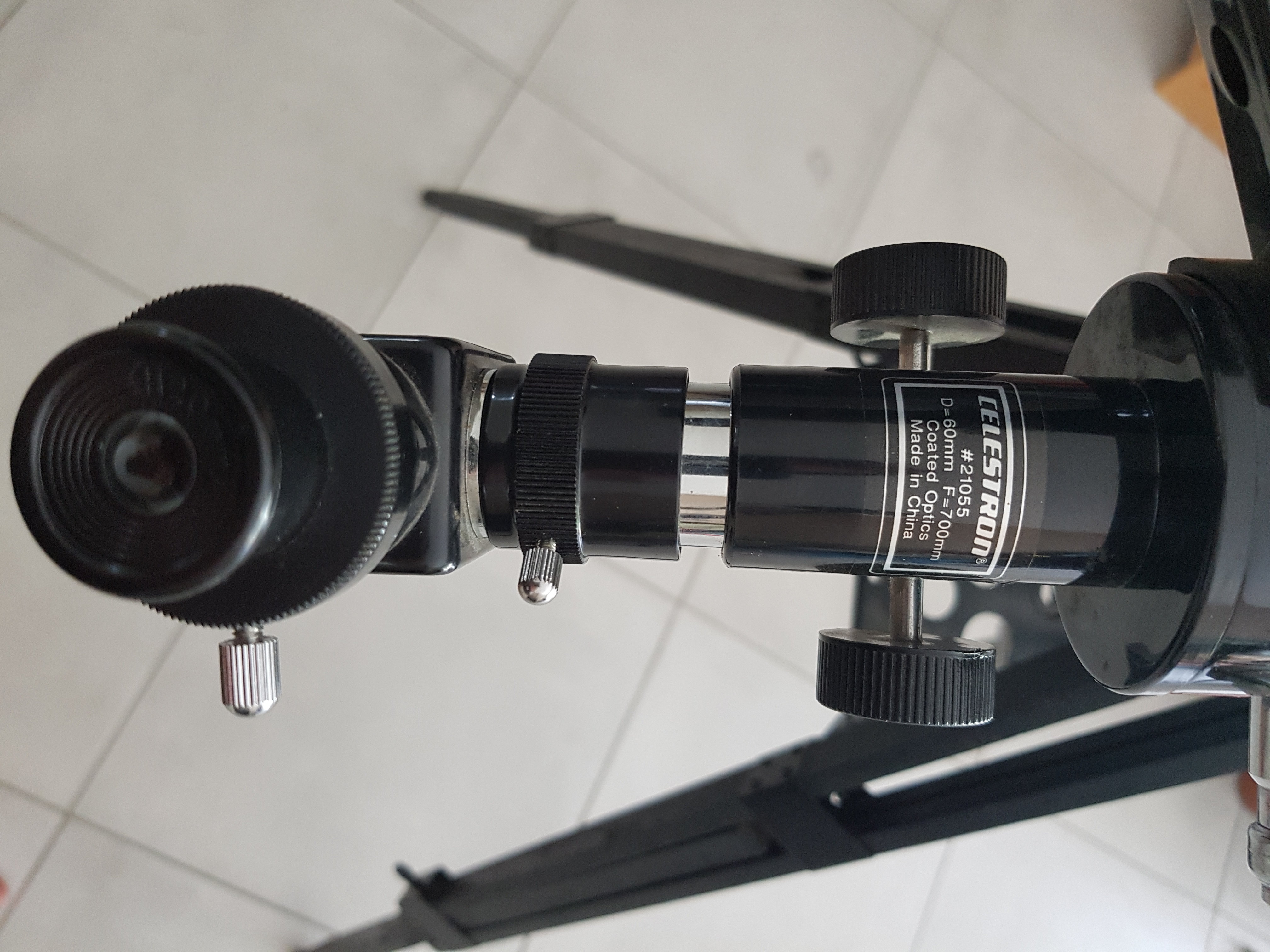

Bonjour à tous, j'ai récupéré un vieux celestron 60/700, avec un seul oculaire qui n'a pas un très fort grossissement. J'ai uniquement essayé la lune pour le moment.  J'aimerai la voir en plus gros,  et tout ce qu'il est possible de voir avec ce type de lunette. Ma question est , comment savoir quel type d'oculaire choisir, plus précisément quel diamètre pour aller sur le renvoi coudé. J'ai aussi une lunette mizar de chez nature et découverte, 60/700 également.  Le grossissement est plus élevé mais l'oculaire ne va pas sur le renvoi coudé du celestron . Je ne sais donc pas quel diamètre en pouce choisir .
J'espère avoir été clair, merci pour vos renseignements! Les photos sont les seuls renseignements que j'ai sur la lunette. 20200802_150547.thumb.jpg.5d3701c8313de8916cd3247a1dbf156e.jpg20200802_150617.thumb.jpg.09e8b552c638219347bff2678d4e71f6.jpg
Je pense que c'est du 24.5 mm. La plupart des anciennes lunettes étaient en 24.5 (tu peux regarder avec une règle, ou mieux, un pied à coulisse - ou en faire un avec deux équerres et une règle 😁).
Il y en a quelques uns à vendre dans le "grenier" du forum 😉.
On peut aussi adapter des oculaires de 31.75 mais on se retrouve avec du vignettage. Après, peut-être que ça vaut le coup puisque tu as déjà des oculaires en 31.75...
N.B. : niveau qualité, les deux lunettes devraient être kif kif.
Merci, j'ai fini par trouver le model et donc le manuel, je peux mettre du 1,25" et il y a un réducteur pour du 0,96". Reste plus qu'à trouver ce qu'il me faudrait  comme oculaires pour bien commencer.  Une idée? Une autre petite question, le bouchon de protection de la lunette peux senlever complètement ou bien juste un morceau plus petit, à quoi ça sert? Merci!
Le petit bouchon permettait, il me semble d'observer le soleil avec un filtre solaire à l'oculaire.Ce type de filtre ne se vend plus car il peut se fendre à cause de la chaleur concentrée(comme avec une loupe).Donc risque de brulure oculaire irrémédiable,l'oeil est aveugle.Et bien entendu le filtre s'enlève complètement pour pouvoir observer Lune ,planètes et ciel profond.Pour le soleil,filtre Astrosolar visuel de Baader.Faire une recherche😉

il y a une heure, Aster449 a dit :
Avec une lunette de 60mm, il ne faut pas espérer dépasser un grossissement de 100x... donc un oculaire de 7 mm (j'ai un Celestron X-cel LX de 7 mm. J'en suis très satisfait).
Je ne pense pas qu'il soit intéressant de prendre des oculaires avec un champ très large à cause du coulant de 24.5mm donc 60° comme le mien ou des plossl (mais pas forcément en 7 mm. Il faut vraiment coller l'oeil). Un plossl de ~12mm par exemple serait sympa pour la Lune 😉.
Le petit bouchon permet de diaphragmer la lunette. Utile sur les objets très lumineux comme la Lune quand elle dépasse le premier quartier.
