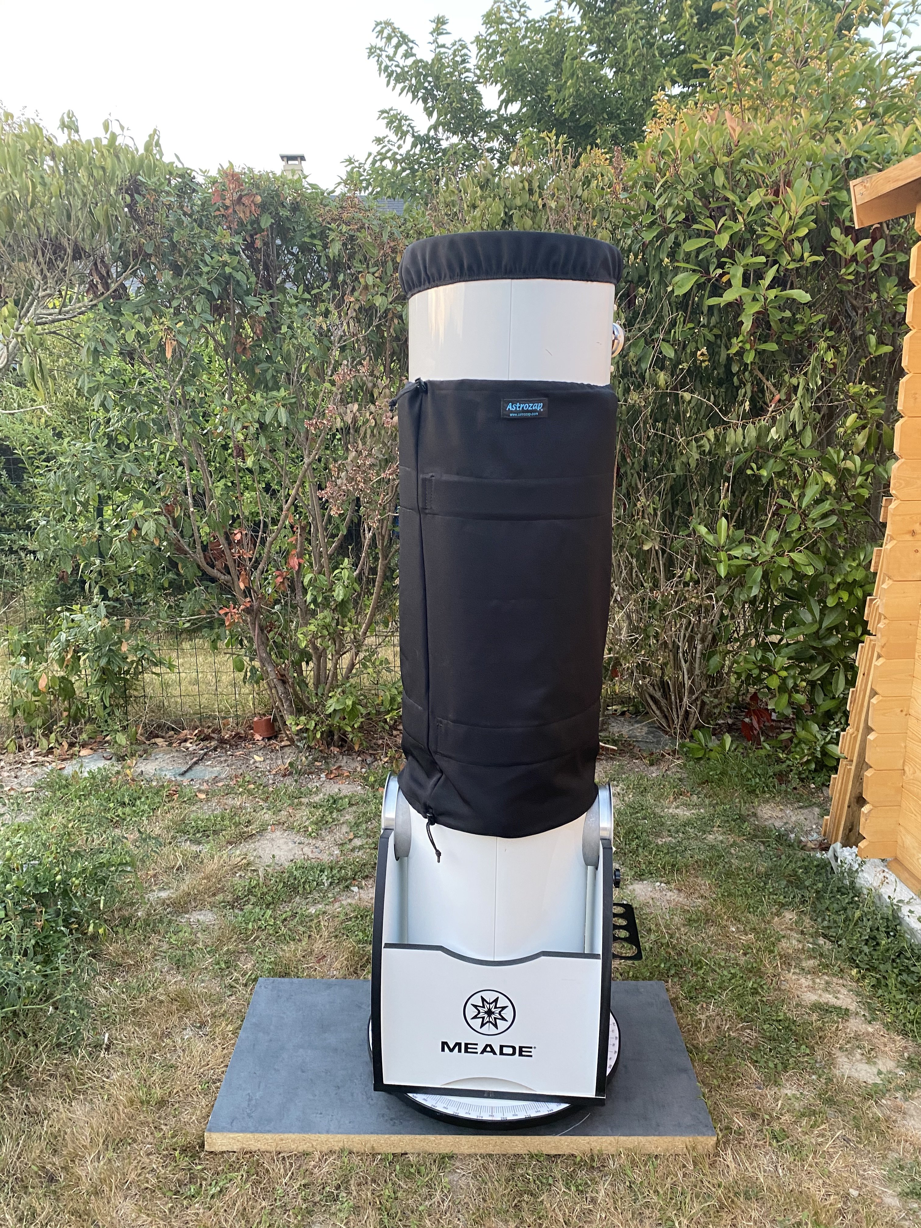

Je me rends compte que j'ai oublié de vous partager la photo de ma première utilisation de mon nouveau dobson.
Le voici, poser sur une grosse chute de plan de travail de cuisine, le temps d'observer mardi soir dans mon jardin entre le potager et l'abri de jardin.

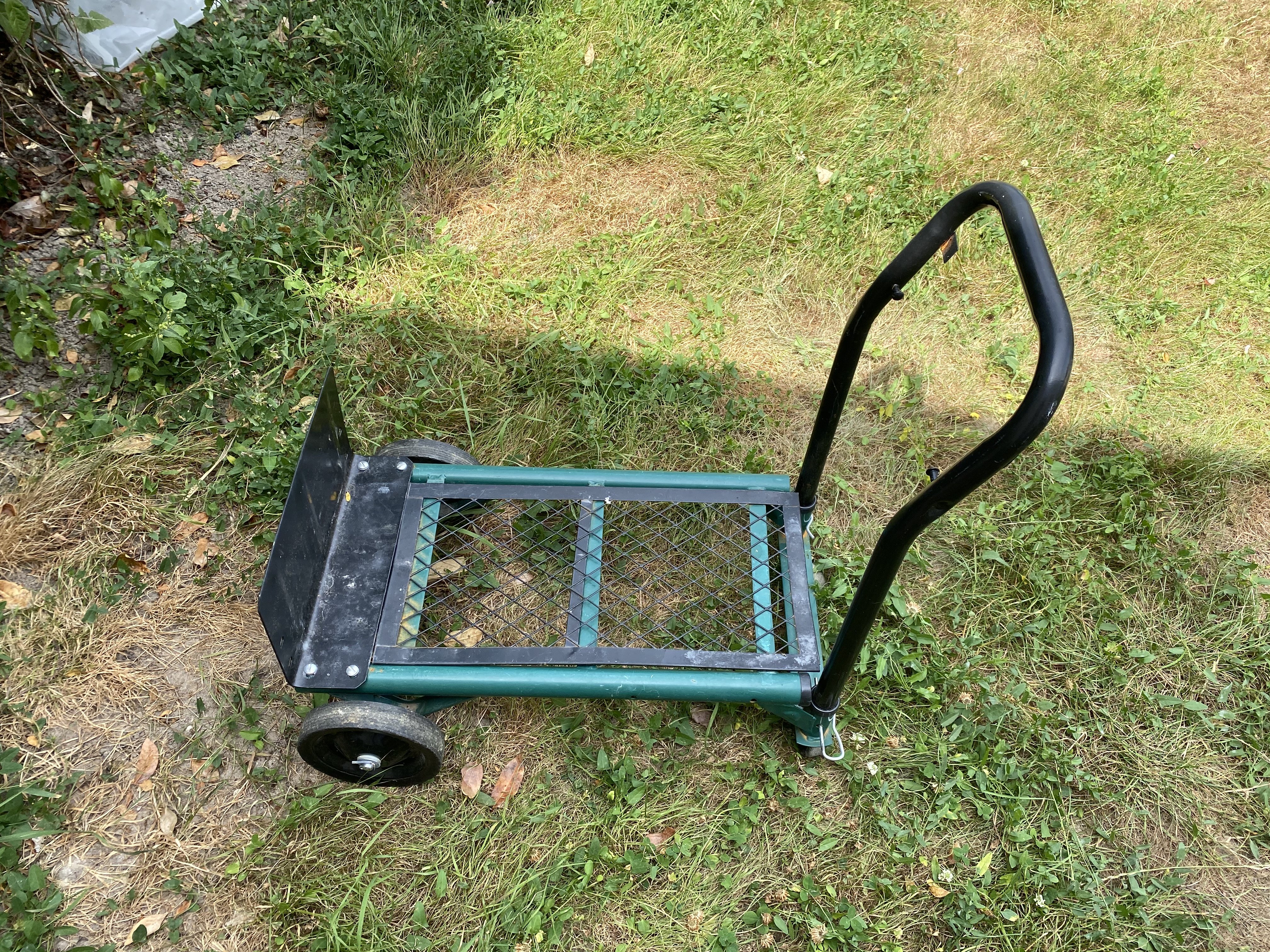

La prochaine étape est de modifier le chariot de jardin, que mes beaux parents m'ont offert il y a quelques années et que j'utilise peu, pour pouvoir déplacer le dobson sans devoir le démonter.
Déjà il faut que je change les roues pour passer à des gonflables déjà pour un plus grand confort sur l'herbe. Et puis j'ai lu ici et ailleurs que pour les secousses par rapport aux miroirs c'est mieux. Celles de devant, ça devrait pas trop être compliquer, je pense. Pour celles de derrière, va falloir que puisse fixer une tige à fixer  sur lesquelles les roues seront fixées.
Après pour le pousser/tirer vu que la barre pour cela est assez basse, je me pose la question de la changer ou de lui adjoindre une autre fixation comme on peut le voir sur d'autres chariots pour gagner de la hauteur. Tout l'avantage de la barre existante c'est qu'on peut l'enlever et la remettre.
Et je pense aussi y ajouter une surface bois à la place de la grille afin de pouvoir poser et emprisonner l'embase de la monture et éviter qu'elle puisse bouger autant en déplacement qu'en poste fixe.
La suite, sera de réutiliser la palette de plus de 3mx2m qui a servi à la livraison de l'abris de jardin pour en faire une terrasse (sans devoir couler une nouvelle dalle du coup) sur laquelle je pourrais d'abord poser le dobson et pourquoi pas à terme y ajouter un trépied colonne pour une monture équatoriale pour la nouvelle lunette que je viens aussi d'acquérir.
Et pour finir, j'ajouterai bien ajouter une abri démontable par dessus pour protéger l'ensemble et passer en poste fixe avec les avantages que ça apporte.
