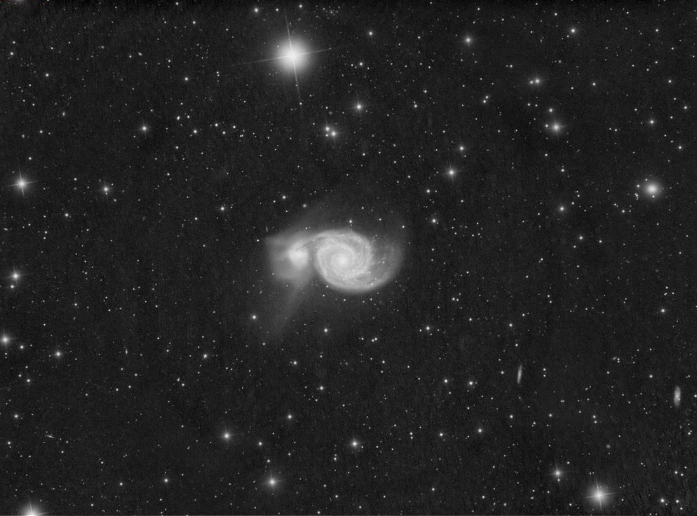

David6813 Posté 2 août 2020 Posté 2 août 2020 Bonjour, Je viens solliciter l'aide de la communauté sur un problème récurrent qui apparaît systématiquement sur mes photos finales après prétraitement et empilement : un halo entourant d'objet avec une intensité supérieure au FDC. Bien sure, cela n’apparaît qu'avec un histogramme resserré (autostretch dans Siril), mais cela rend le traitement final plus délicat ! Voici mon set up : Newton 200x800 sur AZ-EQ6. ASI1600MM avec RAF ZWO et filtres 36mm LRVB ZWO Guidage par DO ZWO et ASI290MM Acquisition avec SGP Prétraitement avec Sirilic + SIRIL avec les brutes; darks, flats et darks flats. Les acquisitions se font en zone périurbaine. La PL est donc présente. Dans l'exemple suivant : M51 - Luminance après recadrage et retrait de gradient (Siril) Noir et blanc et fausse couleurs (Siril) afin de mieux apprécier le halo présent sur la photo. Poses unitaire de 1 min avec gain a 76. Egalement, voici une des brute avant et après prétraitement ainsi que le master flat L utilisé, toujours en fausse couleurs Master Flat L Brute Brute prétraitée Est ce un problème pouvant venir de l'optique ? Mes flats sont ils le problème ? Je fais 30 flats à 30.000 ADU par filtre. Mauvaise manip dans Sirilic/Siril ? J'ai même au début pensé à une entrée de lumière par l'arrière du télescope au niveau du support du primaire. J'ai bricolé un cache, mais cela n'a rien changé. Toutes les suggestions sont les bienvenues ! Merci ! David
David6813 Posté 2 août 2020 Auteur Posté 2 août 2020 Ok, merci pour ta réponse. c’est aussi ce que je pense. Mais ou est l’errreur ? la correction semble bien marcher sur le pretraitement des brutes
OrionRider Posté 2 août 2020 Posté 2 août 2020 Le halo est présent sur les brutes et le master flat. J'ai eu un phénomène similaire sur mon 200/800. C'était causé par des entrées de lumière parasites. Est-ce que ton newton à des baffles? Tu peux essayer d'y ajouter un pare-buée. Attention, celui-ci ne doit pas être cylindrique mais en forme de cône! Sinon, tu vas couper le cône de pleine lumière et causer une obstruction. Attention aussi à l'arrière du miroir. Il peut également y avoir des entrées de lumière par là. Enfin, ce genre de halo peut survenir aussi quand une étoile forte se trouve juste en-dehors du champ, mais ce n'est pas le cas ici. Même si tu ne trouves pas de solution physique, il est possible de retirer cet 'artefact' au traitement, par exemple à l'aide d'une procédure de retrait de gradient. Ou manuellement dans PhotoShop. Il y a 3 heures, David6813 a dit : Egalement, voici une des brute avant et après prétraitement ainsi que le master flat L utilisé, toujours en fausse couleurs Accessoirement, le halo est aussi un peu décalé, ce qui indique une collimation perfectible.
vinvin Posté 2 août 2020 Posté 2 août 2020 N'y aurait-il pas une partie des images pour lesquelles le flat ne corrige pas tout ? Est-ce une série prise en continu ? C'est vrai que c'est étonnant.
David6813 Posté 2 août 2020 Auteur Posté 2 août 2020 Pourtant je m’applique pour la collimation ! Mais c’est jamais parfait... Les etoiles ont pourtant une bonne tete dans l’enssemble Le tube est bafflé. J’ai fait le premier retrait de gradient (ordre 4) dans Siril, ce qui m’a donné l’image sans gradient de PL mais avec ce halo. Je n’ai pas tenté une autre passe (ordre 2 ?) pour l’enlever. Sur Gimp (j’ai pas PS), je ne sais pas comment faire.... c’est vrai que le vignetage du flat n’est pas centrique. j’ai mis un cache a l’arriere du scope deja mais ca n’a rien changé. le cache pare buée est un bon point. Mais les flats ne seraient pas impactés au temps d’exposition utilisé non si cela venait d’une lumiere parasite qui touchait les brutes durant la nuit seulement ? J’ai un lampadaire dans la rue, mais il est eteint quand je prends les flats au petit matin. je me suis aussi posé la question si il fallait pas faire mes flats a 40000 ADU en moyenne et pas 30000, mais pas sur que cela change grand chose. L’image finale est le resultat d’une multisesssion sur plusieurs nuit avec a chaque fois un lot de flats correspondants pris le matin suivant la nuit d’acquisition
lock042 Posté 2 août 2020 Posté 2 août 2020 il y a 1 minute, David6813 a dit : J’ai fait le premier retrait de gradient (ordre 4) dans Siril, ce qui m’a donné l’image sans gradient de PL mais avec ce halo. Je n’ai pas tenté une autre passe (ordre 2 ?) pour l’enlever Tu n'arriveras pas a enlever cet anneau avec l'outil d'extraction de gradient de Siril.
OrionRider Posté 2 août 2020 Posté 2 août 2020 Probablement que ça partirait avec un retrait de gradient manuel classique:
David6813 Posté 3 août 2020 Auteur Posté 3 août 2020 Ok, merci pour le tuto. Je peux essayer si j’y arrive. J’ai deja essayé de regler la courbe du FDC seulement, mais j’ai trouvé que cela a degradé les détails de l’image. Peut etre du a la selection.... Ce qui est bizarre et me fait peut etre dire que la correction par les flats est plutot reussie : 1. le vignettage sur les brutes et le flat maitre est excentré et est retiré au prétraitement. 2. le halo résiduel problématique semble centré dans le champs photographique, suggerant qu’il soit peut etre independant du process de flat. Une entrée de lumiére parasite ou une reflection ?

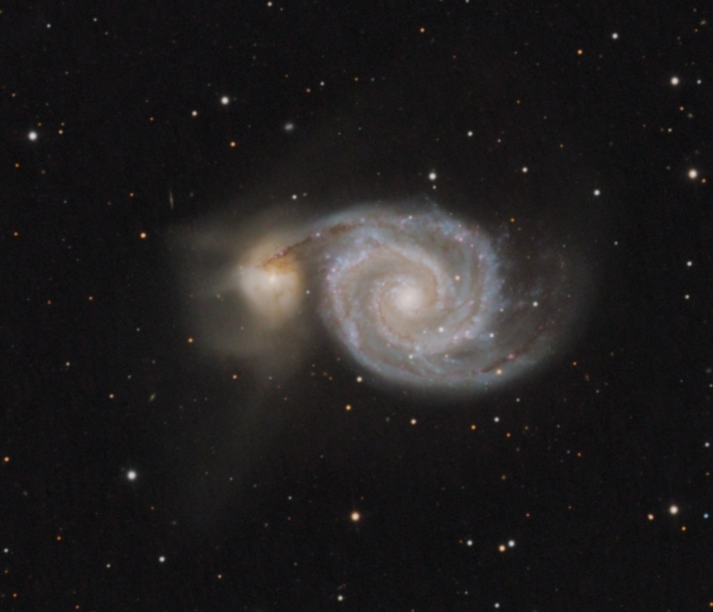

OrionRider Posté 3 août 2020 Posté 3 août 2020 Quelle que soit son origine, le halo est bien présent sur les images, il fait partie du 'signal', au même titre que les extensions de la galaxie. Les darks/flats/offset sont destinés à atténuer les défauts tout en préservant ce signal, il est donc normal qu'il ne soit pas corrigé. Voilà ce que donne l'image du dessus après correction manuelle du gradient. Le halo est parti : 1
David6813 Posté 3 août 2020 Auteur Posté 3 août 2020 Merci Orionrider ! Le résultat est très probant ! Meme protocole que celui décrit dans le tuto ? je vais essayer de refaire la manip ! as tu deja essayer sur Gimp ? En fouillant sur le net, j’ai trouvé ce thread avec un astram se prenant la tete avec le meme probleme. Il a essayé plein de piste. https://www.cloudynights.com/topic/654342-two-years-and-counting-dealing-with-this-image-artifact-help/ Au final, il semble avoir trouvé la cause : une reflection de lumière due au correcteur de coma qui sort dans le tube lorsque l’objet est focalisé. Apparement ca n’engendre pas d’obstruction mais des reflections directes. Je vais regardé comment cela se présente dans mon set up au focus. Je n’ai jamais fait attention a ca....
OrionRider Posté 3 août 2020 Posté 3 août 2020 Procédure similaire, sauf qu'en plus j'ai utilisé le tampon pour estomper les étoiles sur le calque. Il y a 6 heures, David6813 a dit : as tu deja essayer sur Gimp ? La dernière fois que j'ai essayé Gimp, il ne traitait pas correctement les images en 16 bits couleur. J'ai abandonné d'autant que je payais de toute façon ma licence de PS. Il y a 6 heures, David6813 a dit : une reflection de lumière due au correcteur de coma qui sort dans le tube lorsque l’objet est focalisé. Sur mon 200/800 le CC ne rentre pas du tout dans le tube et pourtant j'ai aussi un halo similaire sur certaines photos. Il y a 6 heures, David6813 a dit : Apparement ca n’engendre pas d’obstruction mais des reflections directes. Le souci d'un objet dans le champ de lumière (comme l'araignée par exemple), n'est pas l'obstruction qui fait perdre en luminosité mais bien la diffraction, qui empâte toute l'image et torture les étoiles. Il est toujours préférable que le CC ne dépasse pas à l'intérieur. L'idée des reflets sur le CC, je n'y crois pas trop. Si c'est le cas, bonne nouvelle car ce sera facile à régler. 😉

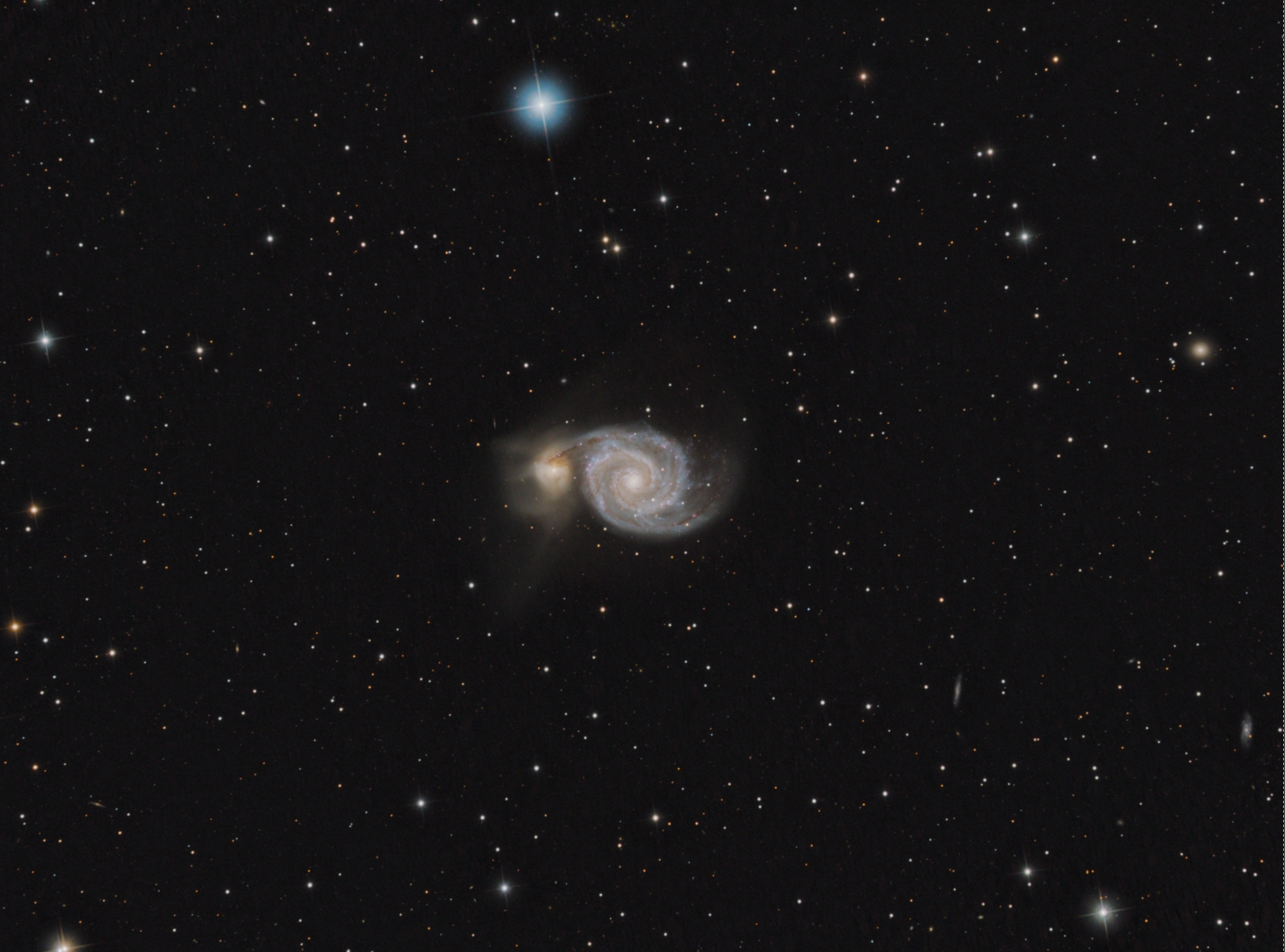

David6813 Posté 3 août 2020 Auteur Posté 3 août 2020 Salut j'ai reussi a retirer le halo sur Gimp en utilisant ta methode. Je l'ai fait pour la L et la RVB. Les images sont bien aplaties et le résultat assez convainquant. Comment fais tu pour faire sortir plus le CC du tube en gardant le focus?
OrionRider Posté 5 août 2020 Posté 5 août 2020 Ah, l'image est belle, bravo! Le 03/08/2020 à 23:47, David6813 a dit : Comment fais tu pour faire sortir plus le CC du tube en gardant le focus? Sur un tube du commerce, le seul moyen c'est de remonter le miroir primaire vers le secondaire, mais tu vas perdre un peu en luminosité car tous les Newton commerciaux ont un diamètre trop faible. J'ai conçu mon télescope dès le début pour éviter ce genre de souci; c'est une fabrication 'maison' sur base d'un primaire GSO :
David6813 Posté 5 août 2020 Auteur Posté 5 août 2020 Ok, bon je vais vivre avec ce défaut alors ! De toute façon ton CC est dans ton PO et ne dépasse pas dans le tube et tu as toujours le halo, c’est bien ça ? Ou as tu trouvé un moyen de le dégager une fois pour toute ? Ou le seul moyen sera de le faire dégager au traitement ? je dois reconnaître que la méthode dans PS ou Gimp est sacrément efficace. J’ai du m’y reprendre en plusieurs fois et atténuer la galaxie avant de la coller comme calque differentiel Belle réalisation ce scope !

David6813 Posté 14 août 2020 Auteur Posté 14 août 2020 Hello, Juste pour info, l’image traitée est sur Astrobin. Merci pour votre aide et le tuto pour me debarasser du halo, meme si je n’ai pas encore trouvé la source ! https://www.astrobin.com/4kkoqh/B/?nc=user David
