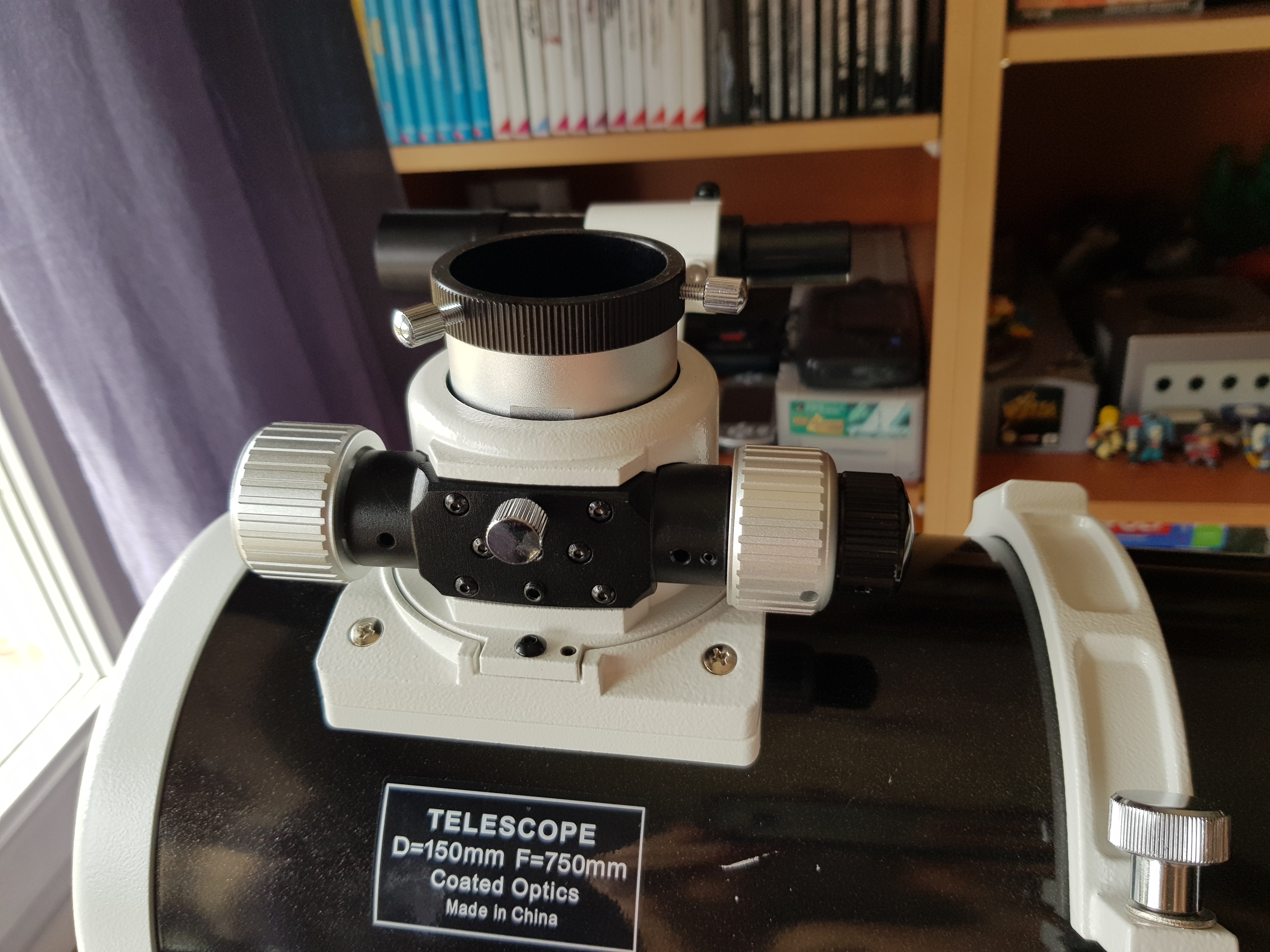

J'ai récemment fais l'acquisition d'une caméra CDD ZWO Asi 224 MC.
Je possède un Newton Skywatcher 150/750 avec monture EQ5 non motorisée pour l'instant.
- Je m'en remet à vous car je ne comprends pas comment bien assembler cette caméra à mon télescope.
J'ai essayé en la posant directement dans le P.O, mais je me retrouve sur Firecapture ou autre avec la vidéo de l'intérieur de mon télescope et pas du ciel...
J'ai essayé en dévissant la lentille mais je n'arrive pas à avoir mieux. Quand je met la pièce de 1,25" je me retrouve avec une vue en tunnel.

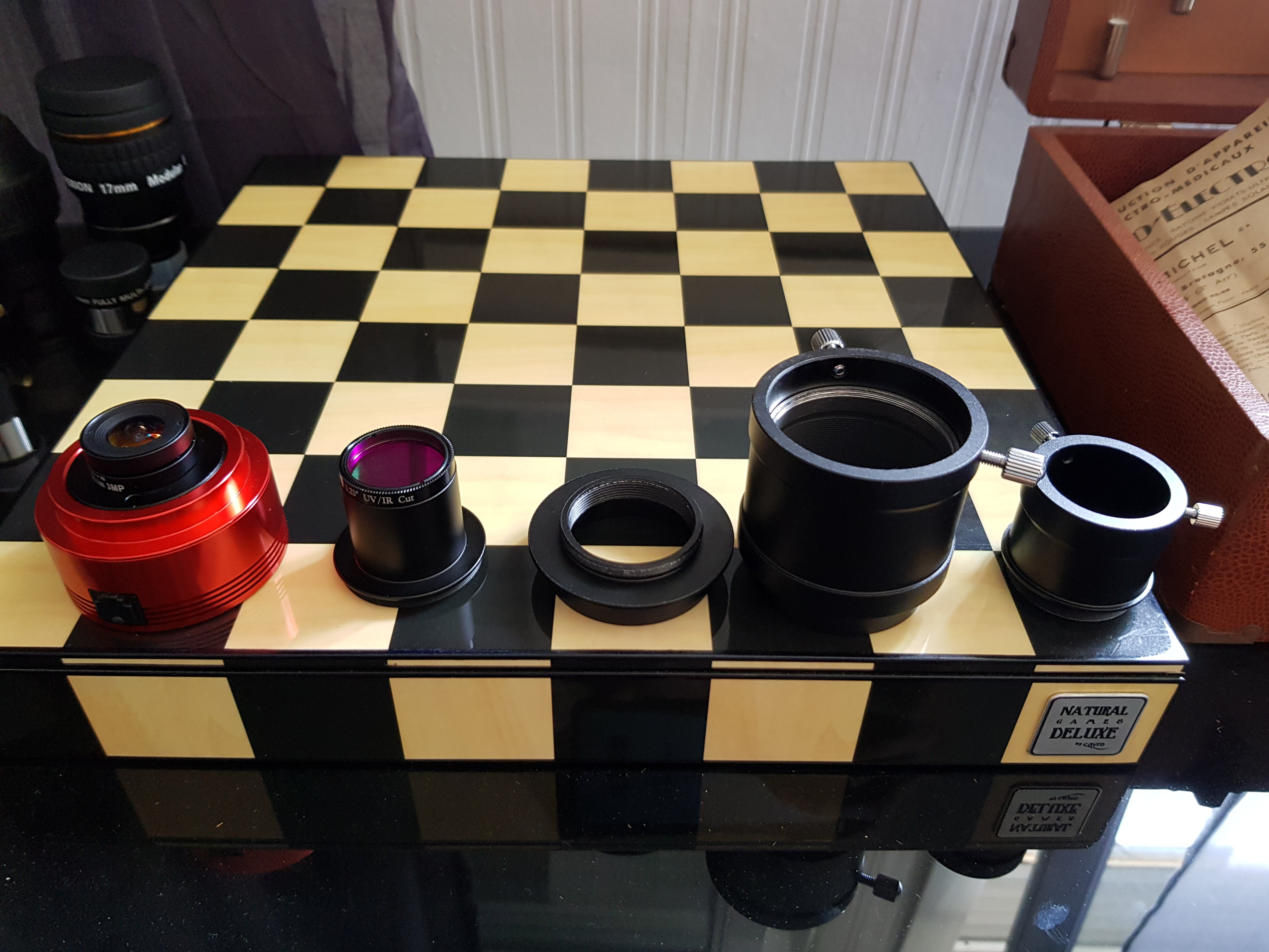

Je vous joint en photo le matériel dont je dispose.
- Je ne comprend pas non plus comment faire la mise au point une fois celle-ci dans le télescope. Quand j'ai la CDD dans la main, je tourne le pas de vis et y arrive.
- Enfin, l'image est toute blanche alors que le gain et l'exposition ont été largement diminués.
Merci pour vos éclaircissements et désolé si mon amateurisme peut prêter à sourire.
Bonne journée !

Ton problème vient du fait que tu n'arrive pas à faire la mise au point car tu n'as pas assez de tirage sur ton PO pour pouvoir la faire.
il te faut soit rallonger ou raccourcir ta distance de MAP
Modifié par damien-astro
Effectivement en rajoutant une petite allonge, en l'occurence l'adaptateur placé en 4ème sur la photo, j'arrive enfin à avoir une image du ciel et non plus de l'intérieur de mon telescope. Merci beaucoup
