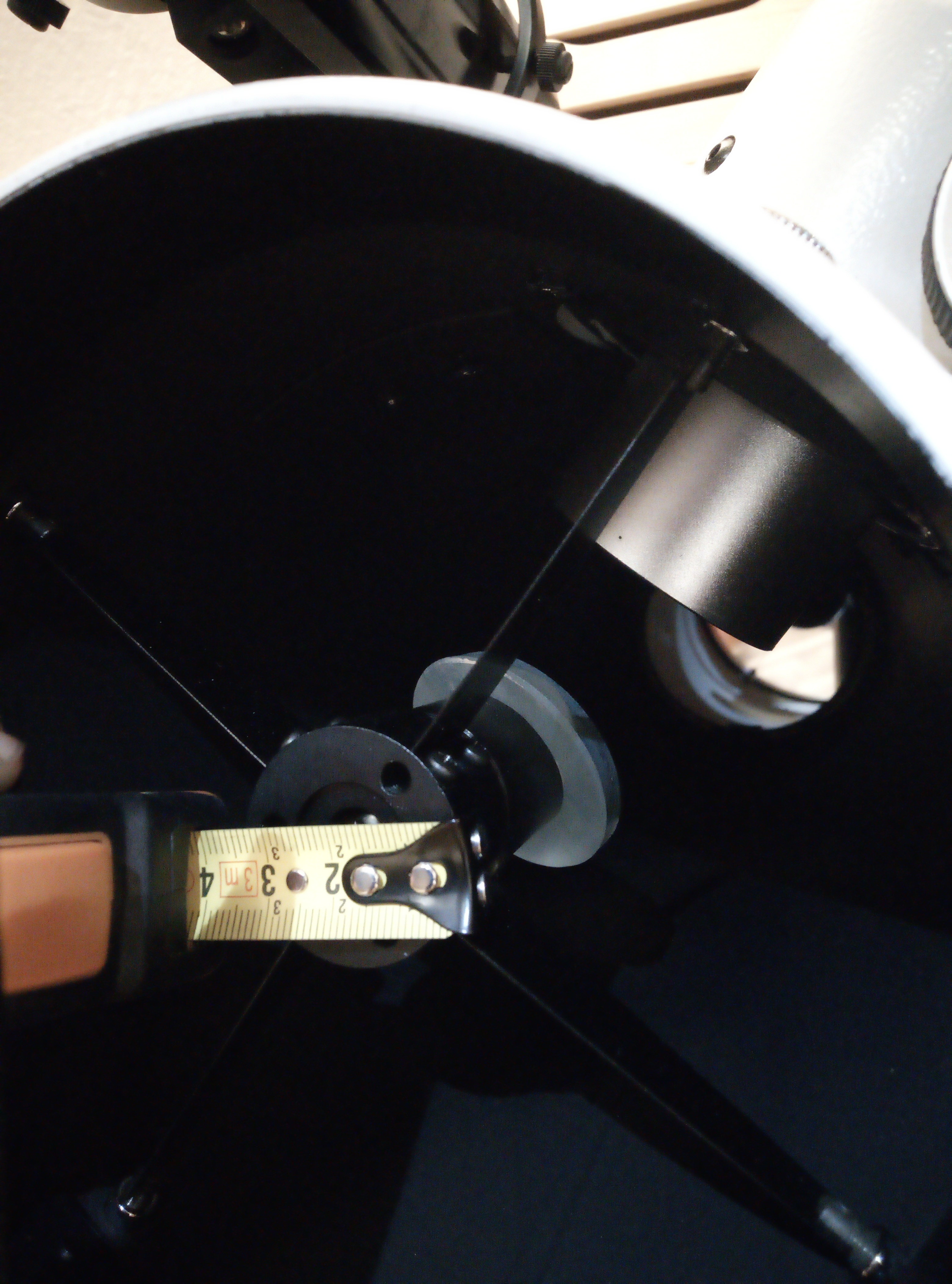

Il faudrait que tu saches si le support du secondaire est de 31,75 mm ou 50,8
Une fois que tu sais ça, il faut prendre celui qui est adapté.
Tu as le tube ?
Si oui tu prends le diamètre du support, je vais faire une photo

Voici la photo sur mon 150 :
Modifié par sun
Ah OK !... ça semble simple, faut-il encore savoir où mesurer ! (jamais trouvé cette info !.. y compris sur les sites vendeurs !... un comble !)... donc petit modèle = 31.75 et grand 50.8 !.. pour ton 150 tu as quoi, par exemple ?
31,75 environ. Tu as la photo ?
Il y a 2 heures, sun a dit :
Oups !!... tu as raison, j'ai posé trop vite la question !.. 🤭🤭
