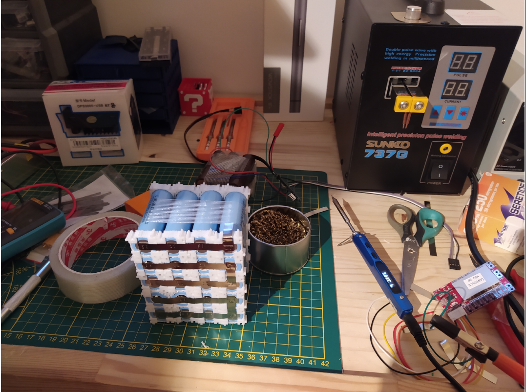

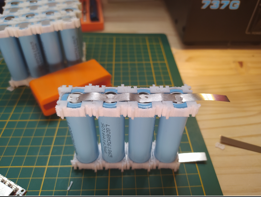

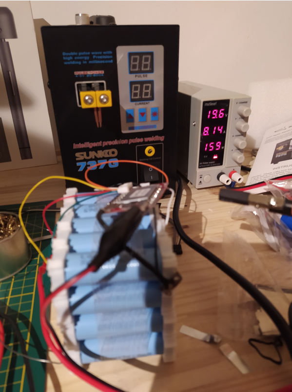

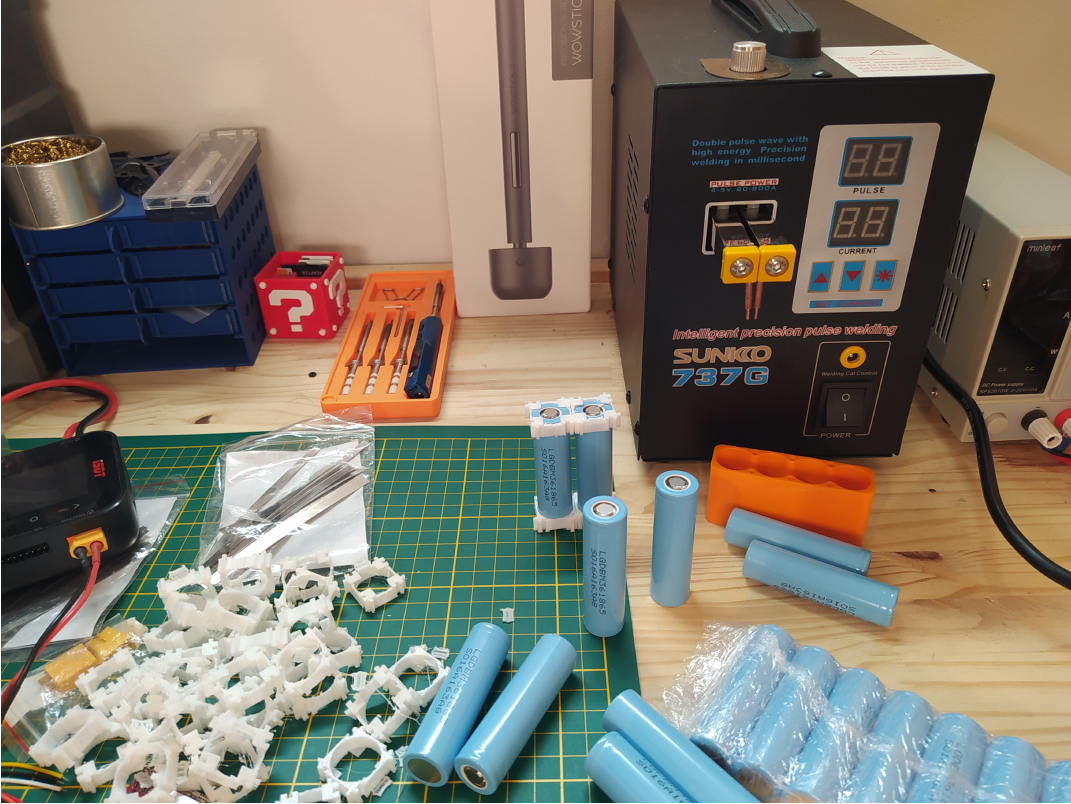

Prototype terminé, c'est un plaisir avec la soudeuse par point, en dix minutes c'est bouclé, je charge les batteries, bms connecté en provisoire. Test du stepdown régulateur  Rdtech demain si j'ai le temps... Et ferai un boîtier et la connectique un peu plus tard.

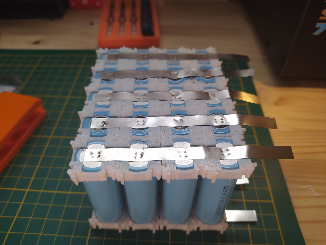

L'utilisation de plat en nickel soudé par points est-il la seule solution pour effectuer les raccordements entre accus ? Peut on utiliser du fil rond de bonne section (en cuivre nu par exemple) et le souder à l'étain sur les bornes des accus ?

Hello,
Il existe plusieurs solutions, l'une d'entre elle est d'utiliser des contacts c'est ce que j'avais fait dans ma première version d'une batterie nomade (cf l'autre post) mais j'avais aussi utilisé des 18650 différentes avec "bouton" et protégées contre les surcharges etc.Tu peux utiliser d'autre types de 18650, sans bouton et dans ce cas on peut utiliser si besoin des aimants ronds pour faire le contact.
Une autre est la soudure par point.
Il est possible de faire une soudure classique MAIS il y a un risque important de dégradation d'une partie de l'électrolyte qui sera obligatoirement chauffé lors du brasage et tu vas dégrader les performance de ton accu, donc oui c'est possible mais pas vraiment conseillé. Je l'ai fait sur de 18650 de récup, sur des neuves c'est pas vraiment une bonne idée. Reste qu'il y a une alternative, si tu n'as pas trop de soudures à faire et que tu n'est pas pressé bien un condensateur de 2,7 V et 500 F auquel tu aura au préalable soudé sur chaque pattes un morceau de 5 cm fil de cuivre rigide de gros diamètre taillé en pointe du côté qui servira à souder, fera le job, bon à manier avec grande prudence mais ça ne te coûtera que 4 ou 5 €. Tu charges le condensateur à 2,7 V et tu pourra faire 2 ou 3 points de soudure avec. Bon ton condensateur ne va pas vraiment aimer se retrouver déchargé par court-circuits consécutif mais ça le fait.
Tu peux aussi acheter des accus avec des pattes en nickel déjà soudées 😉 c'est proposé en général

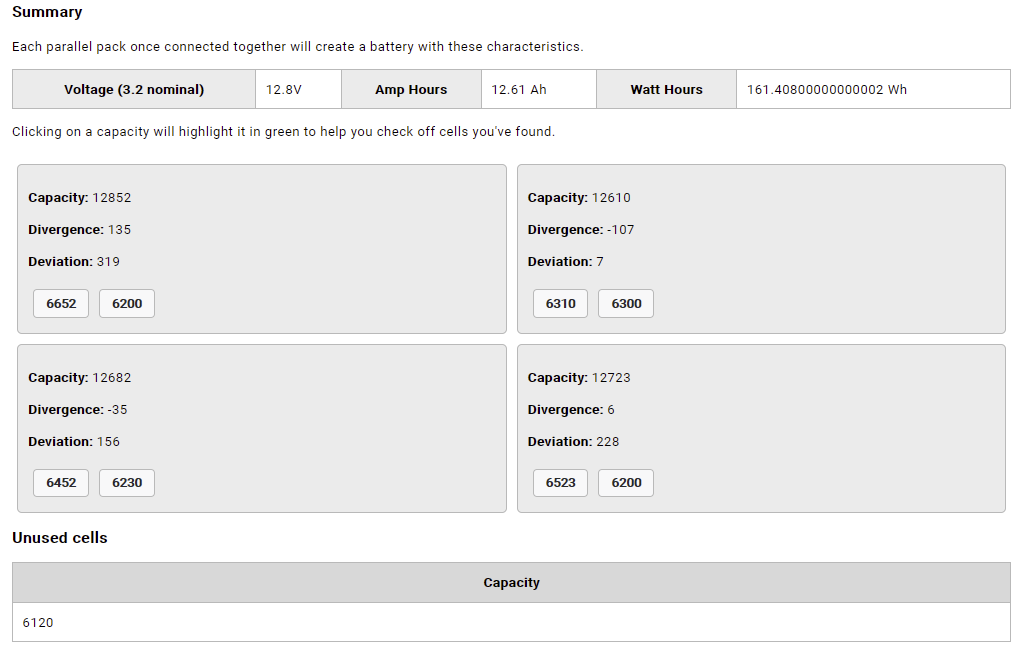

Pour appairer les accus :
https://www.repackr.com/#/pack-builder
@Argonothe reprend-moi si je dis une connerie :)
Il faut commencer par tester la capacité (en mAh) de chaque accu (avec un chargeur/déchargeur intelligent, genre Opus).
Il faut les charger complètement, puis les décharger complètement pour mesurer leur capacité réelle, et cela individuellement.
Idéalement tous les groupes d'accus montés en parallèle doivent avoir la même capacité totale.
Pour ça on va grouper les batteries en parallèle de sorte que la somme de leur capacité soit relativement proche pour tous les groupes.
Et ensuite on monte les groupes en série.
Exemple, j'ai 9 accus qui ont ces capacités : 6200,6200,6300,6310,6230,6652,6523,6120,6452 mAh
Je vais donc faire un montage 4S2P (pour arriver à 12.8V) composé ainsi :
  1S        2S        3S       4S
6652    6310    6452    6523   1P
6200    6300    6230    6200   2P
Le dernier accu de 6120mAh est retiré du lot.
On obtient une capacité totale entre 12852mAh et 12610mAh (ce sera donc la plus faible capacité prise en compte pour la batterie au final, soit une capacité de 12.61Ah)

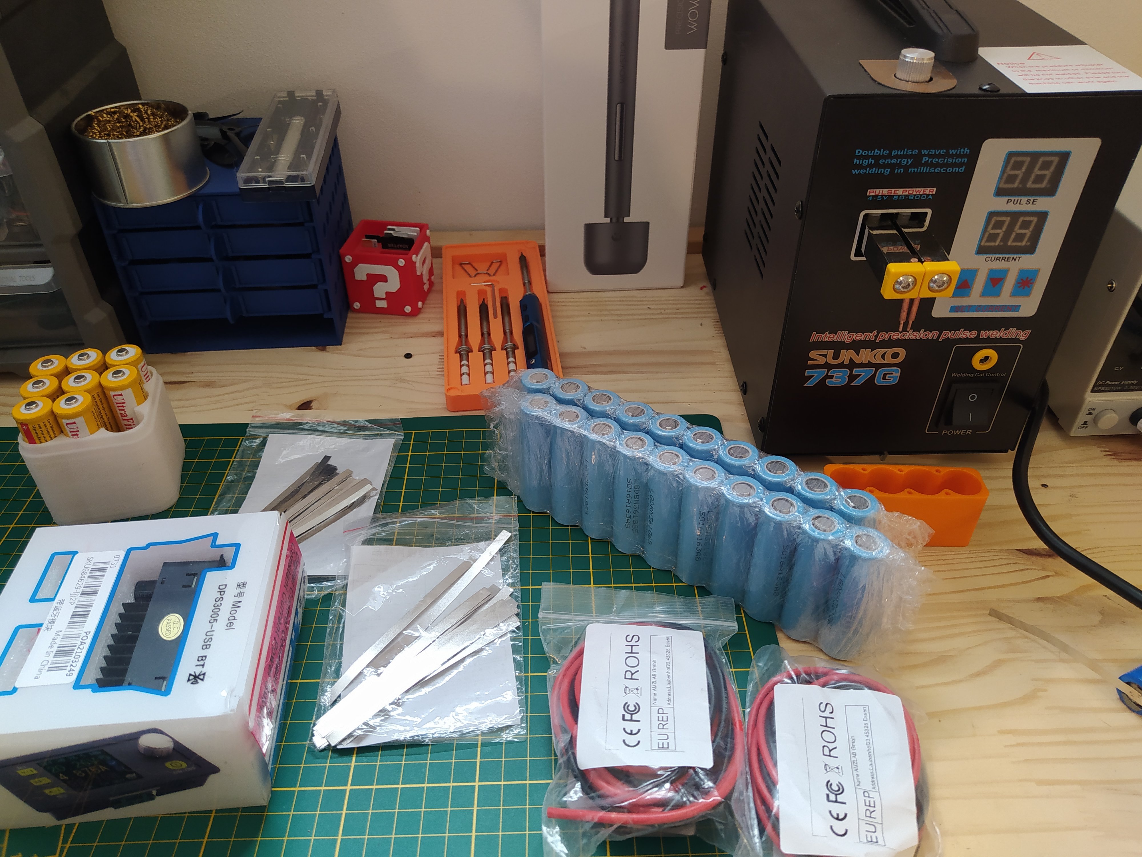

A noter que j'ai reçu :
- le chargeur de batterie
- le BMS 20A
- l'afficheur
mais pas encore reçu les accus malheureusement. Ils sont en cours de transport, j'imagine que ça ne voyage pas en avion ?

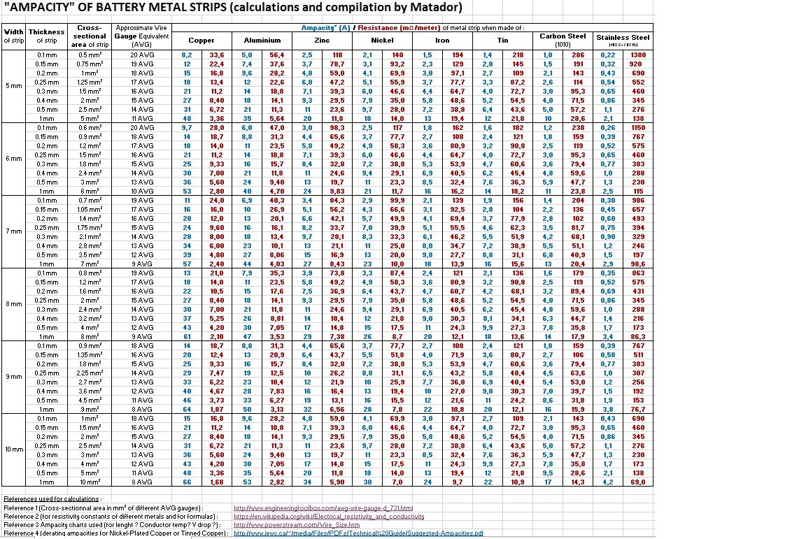

Attention aussi au câblage, sur ton cahier des charges tu parles du poids, de la taille et des Ah, mais il faudrait connaitre l'ampérage max en pic également.
Cette valeur va conditionner la taille de tes câbles et/ou de tes strips (voir tableau ci-dessous).
Sur les strips il faut faire gaffe entre les pure nickel et les nickel steel plated, ces derniers étant beaucoup moins efficaces (pour tester les votres, vous pouvez les gratter au couteau ou papier de verre, les mettre dans de l'eau salé et voir si ça rouille. Si c'est le cas, no good).

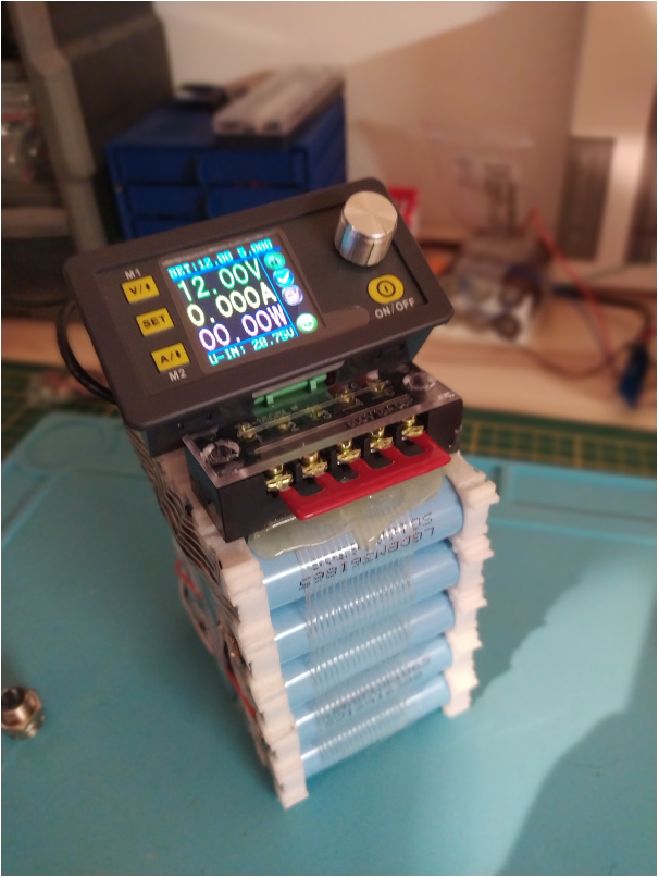

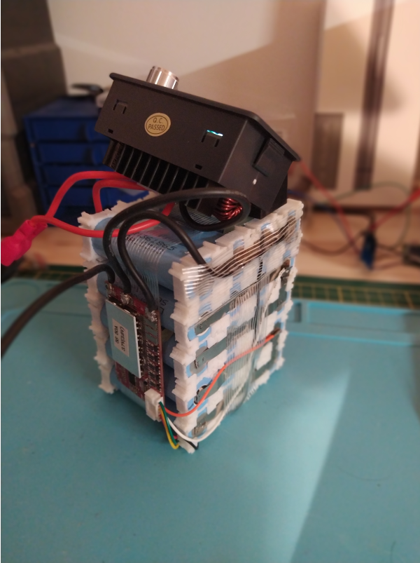

Autrement j'ai avancé sur mon prototype et voici quelques photos, me reste à ajouter le fusible, le filtre d'alimentation et les prises pour la charge et la sortie régulée et filtrée, restera à faire les tests et concevoir le boîtier.

J'ai reçu les 30 accus Liitokala ce lundi, bien emballés, pas de mauvaise surprise.
La semaine prochaine si j'ai le temps je vais commencer à les tester un par un et faire la cartographie de leur capacité pour pouvoir les grouper.
Ensuite je ferai un test de charge-décharge d'un groupe de 4 sous 12V pour voir.
J'ai reçu tous les composants de la liste de Colmic.
Je suis sur un montage en 4S6P.
Mais je n'ai pas continué dans la voie du contrepoids. Ce sera une boite toute simple qui sera accrochée sous le trépied. Toujours ce fameux rapport plaisir/emmerdement 😄
Encombrement : 25x16x11 cm, pour une masse de moins de 4kg. Small is beautiful

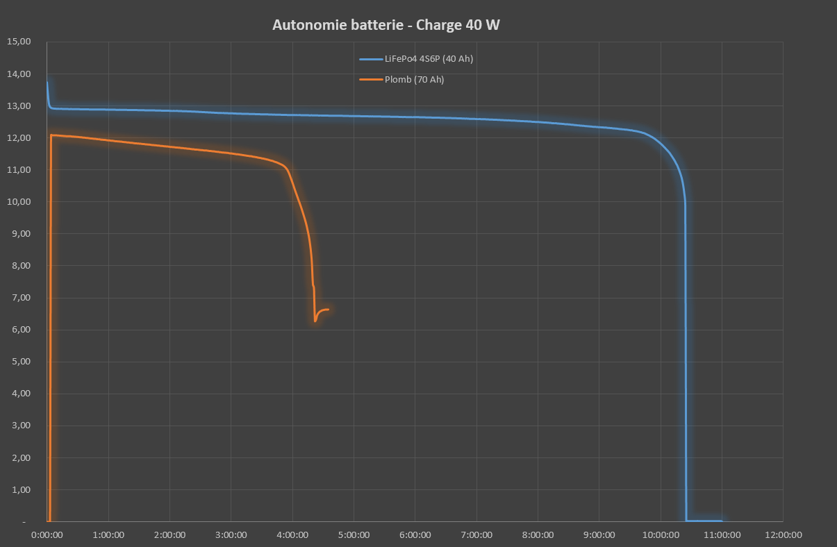

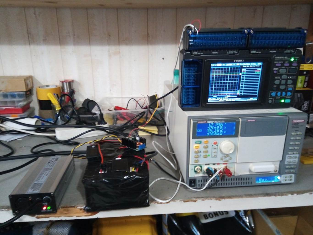

J’ai mesuré l’autonomie sur une charge constante de 40W, ce qui correspond à la consommation de mon setup. Aucun appairage des cellules, je ne suis pas équipé pour.
Le graphique parle de lui-même, autonomie de 10h avec une tension de sortie quasi constante. La capacité réelle est donc de 32 Ah pour 40 Ah théorique.
A comparer avec ma batterie au plomb de 70 Ah qui s’écroule au bout de 4h.
Avec le chargeur 10A spécial LiFePo4, la charge complète dure seulement 3h.

Tu peux prendre le chargeur/déchargeur OPUS BT C3100 pour tester les accus. C'est dans les 40 euros. (il y a des modifs à faire pour le rendre compatible LiFePo4, genre un switch de charge à basculer en 3.7V à l'intérieur du chargeur), et le bidouiller un peu pour pouvoir tester 4 accus en même temps.
Une fois la capacité de chaque accus connue, il y a un site web qui te fait le calcul et permet de les appairer en 4S6P.

  Le 08/10/2020 à 08:14, morbli a dit :
Voir davantage
Tu les as laissés en 12.8V ou tu y as monté un step-down 12V ? Je lis 4S6P donc j'en déduis réponse 1 sans step-down.
Si réponse 1, alors c'est une excellente nouvelle et confirme que les LiFePo4 sont parfaits pour notre utilisation avec une tension quasi-constante jusqu'à décharge complète.
Sur ta courbe je vois que le BMS coupe donc autour de 10V c'est ça ?
Par contre pour ta batterie 70Ah je suis très étonné qu'elle ne tienne que 4 heures, à moins que ce ne soit pas une décharge lente la tienne ?
Parce que ma 35Ah au GEL (décharge lente) tient très bien une nuit complète de 8 heures avec mon setup.
Voir davantage
Là c'est bizarre en revanche. Tu as pris le même BMS DALY que moi ? Avec charge séparée ?
Si je calcule bien, 4S6P, ça fait un courant de charge de 10/6 = 1.66A par groupe série.
1.66 x 3 heures = 5A = 5000mAh. On est encore loin des 6500mAh ou alors le chargeur charge à plus que 10A (ou encore les batteries n'étaient pas totalement déchargées)
Ceci dit les Liitokala ont un courant de charge maxi de 3A, donc on a encore de la marge avant de les abîmer.
En tout cas ça fait plaisir à voir :) Bravo !
