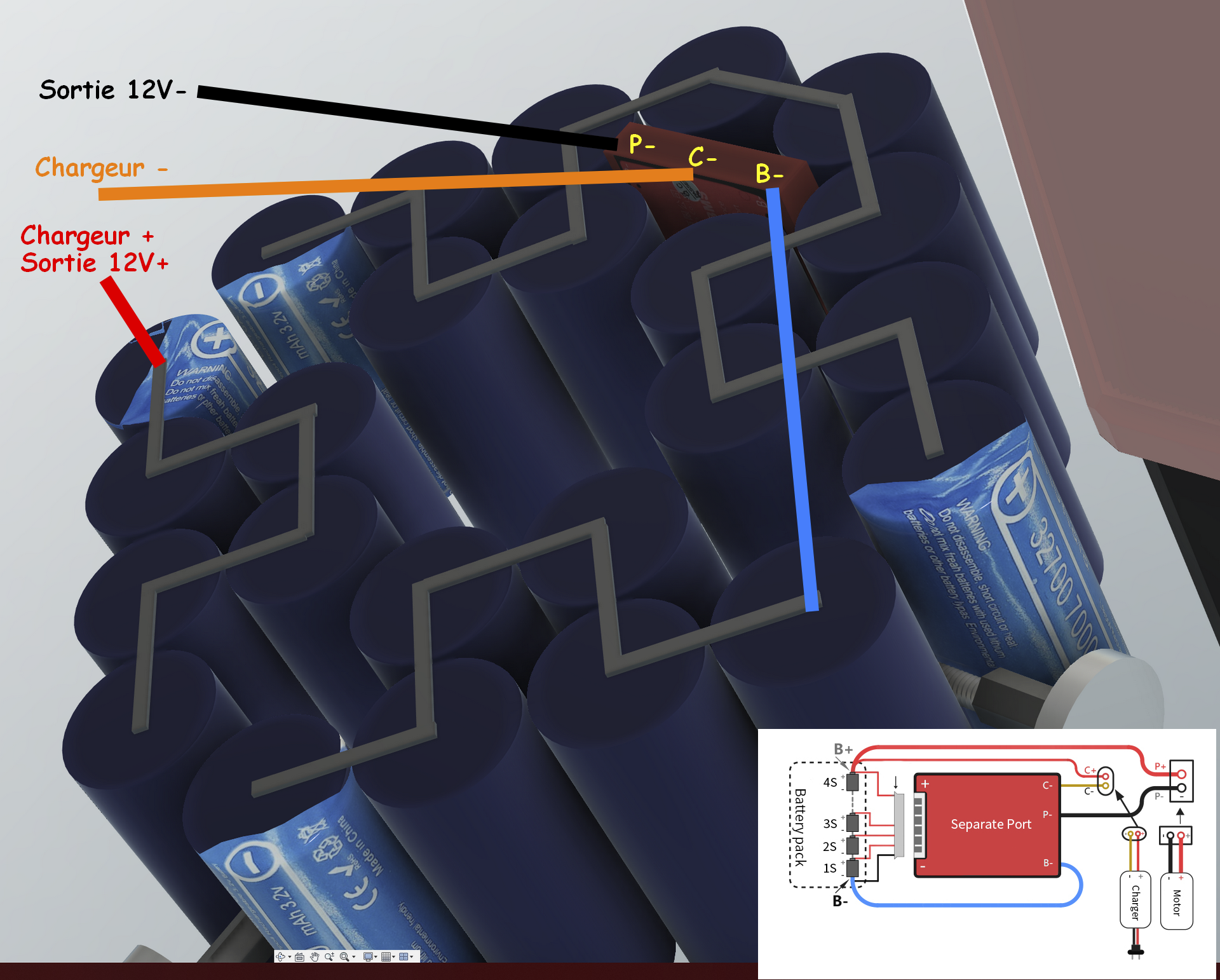

Et voici le pré-câblage des accus (soit en soudure soit en sertissant les 2 pattes entre elles), il reste juste à rajouter les fils du BMS mais c'est assez simple à faire.
Au final c'est pas plus compliqué que de monter x packs avec des diodes entre eux, bien plus compact, de meilleure qualité, et surtout nettement moins cher.

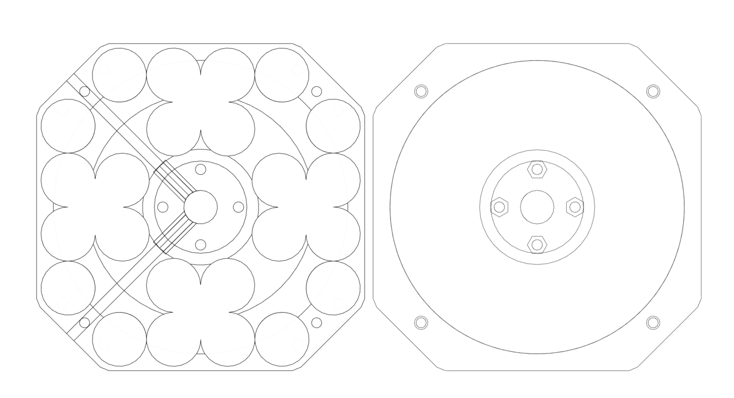

Il faut placer les 2 vis de serrage à proximité d'une des extrémités. Avec des écrous standards (épaisseur 5mm) tenus avec une pince à épiler, une fois que la vis a mordu le filetage de l'écrou, ce dernier va se placer directement au fond de sa cavité.
Inutile de mettre un écrou long. Entre la résistance mécanique de l'écrou et celle du plastique, y'a pas photo, c'est le plastique qui va lâcher en premier en cas d'effort trop important.

J'avais pris les longs écrous montrés plus haut en 18mm, mais effectivement si on peut mettre plus petit ça me va bien !

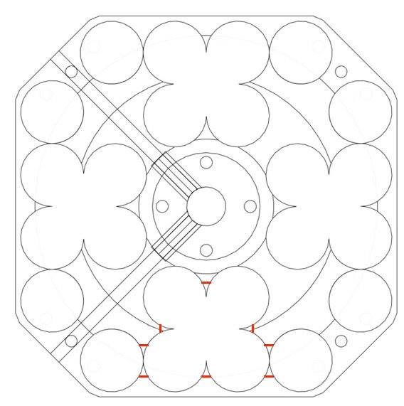

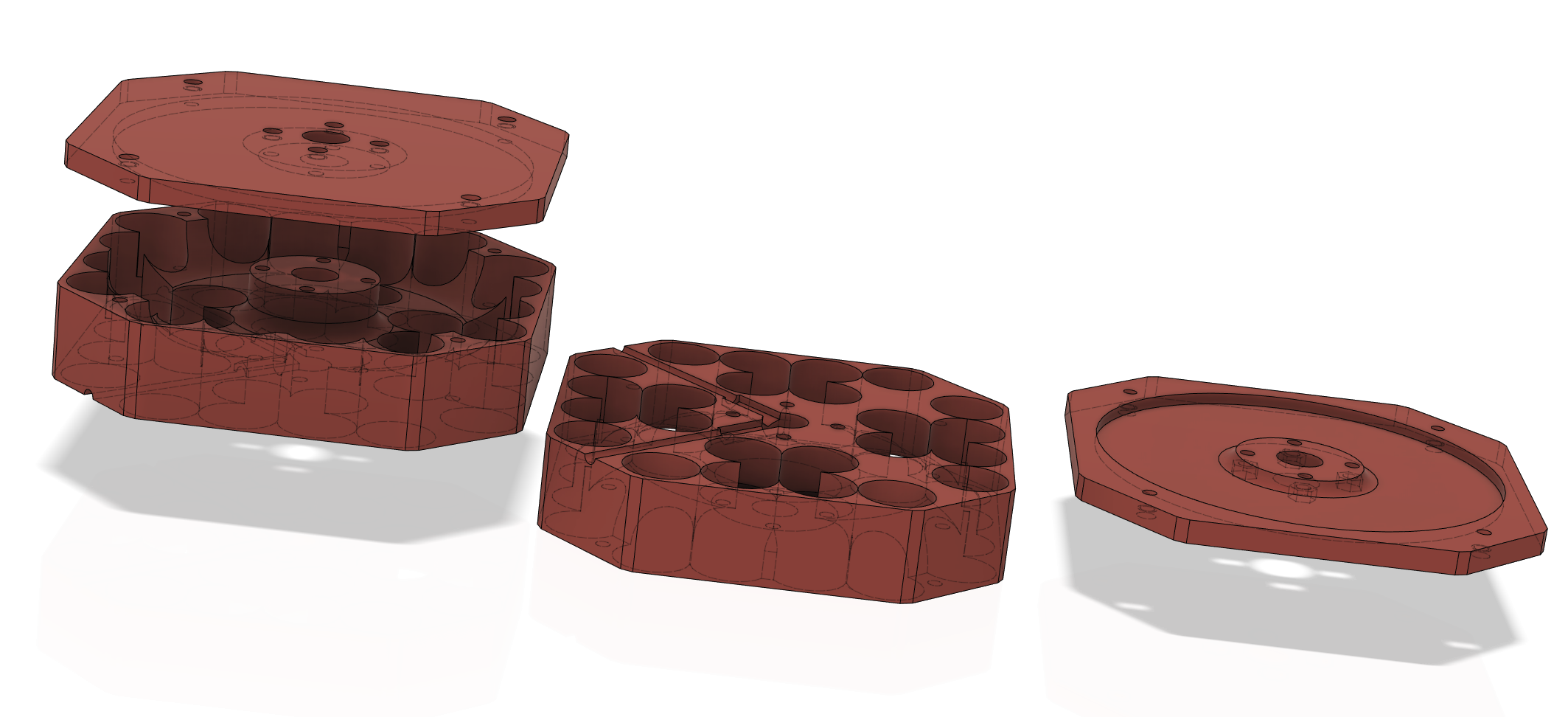

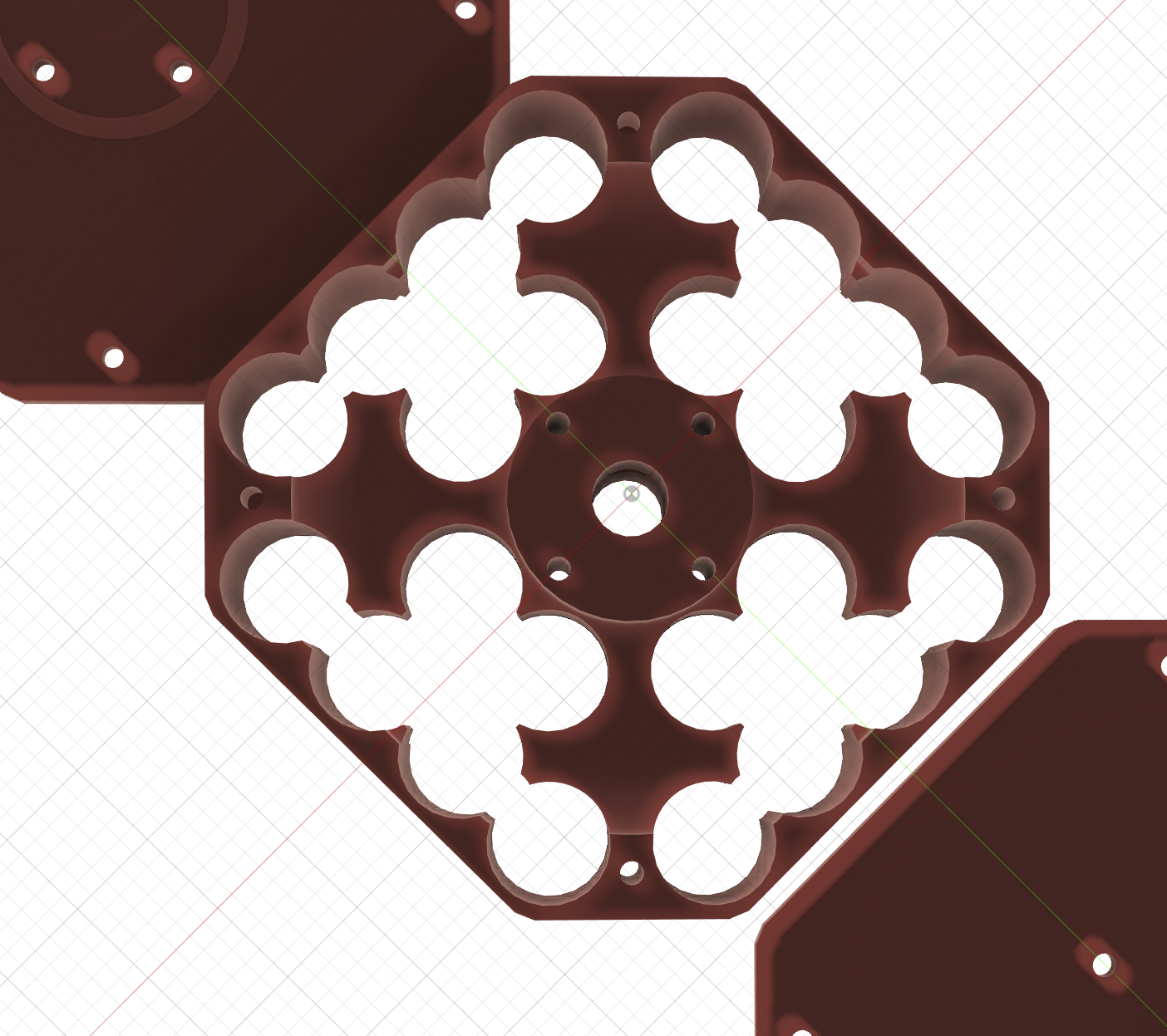

Je commence à optimiser l'intérieur, j'essaie de gagner de la matière mais j'ai peur de fragiliser fortement l'extérieur comme ça.
Alors j'ai préféré garder une croix de maintien vers le centre, avec renfort du centre par 4 vis.
Voilà où j'en suis là, à vrai dire j'avais commencé à supprimer pas mal de matière, mais j'ai quand même besoin que mes accus soient maintenus dans des logements, sinon ça va partir en sucette.

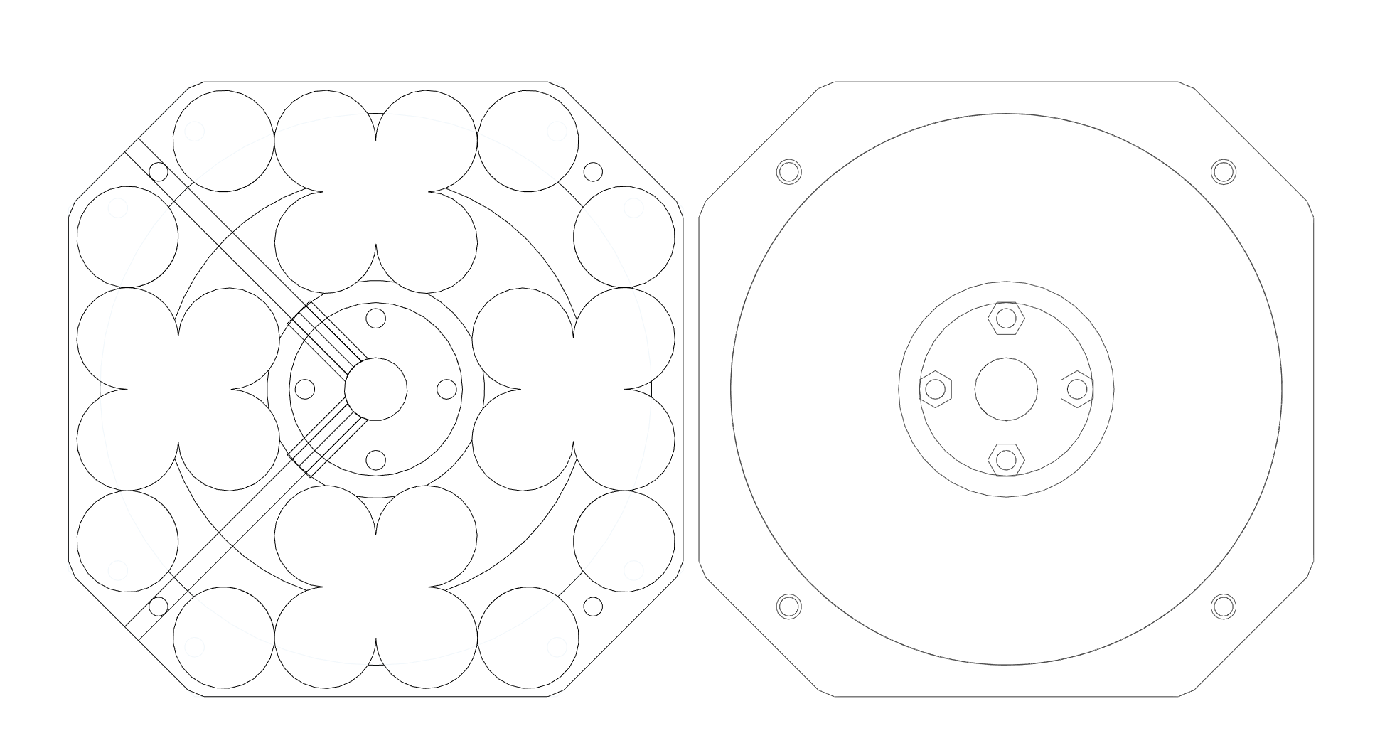

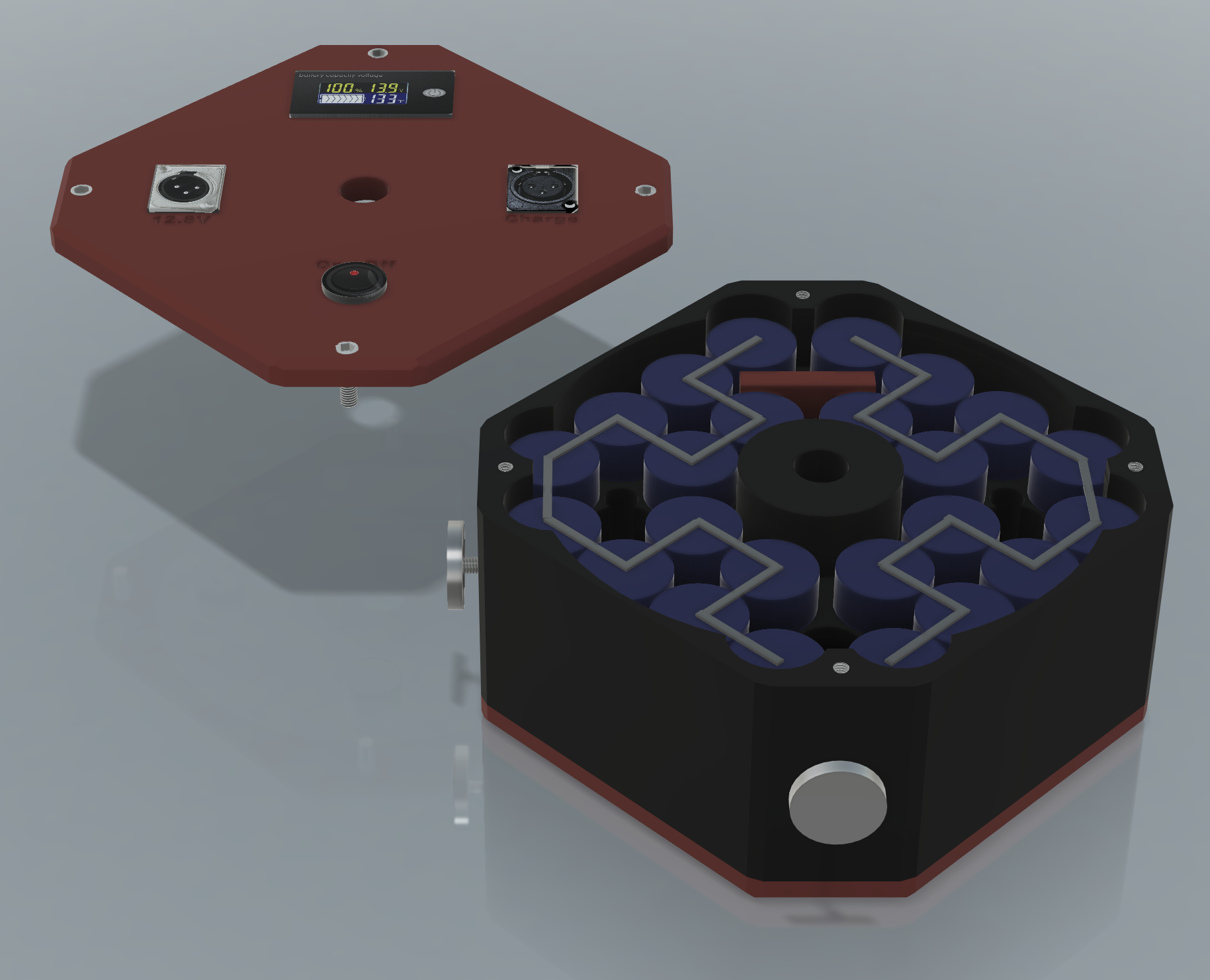

J'ai épuré l'intérieur qui ne fait plus que 40mm d'épaisseur, ce qui doit suffire à maintenir les batteries. J'ai aussi supprimé le logement du BMS qui fragilisait trop l'angle.
Du coup le BMS sera monté à plat contre le couvercle du fond, je pense même pouvoir lui faire un petit logement :)
Les câbles peuvent descendre par les trous des trèfles à 4 feuilles.
Et j'ai renforcé les parties fragiles avec des congés y-compris le moyeu central :
Est-ce que vous voyez une partie fragile dans ce montage ?

j'ajouterais une fente pour glisser une rondelle métallique derrière l'écrou de serrage histoire d'augmenter la surface d'appui lors du serrage.
Purement esthétique et aussi parce que l'impression 3D a ses limites, je casserais tous les angles trop aigus et je supprimerais les parois trop fines au niveau des trèfles à 4 feuilles.
J'ai raté un épisode? il est passé où le BMS?
Et tu fais aussi l'impasse sur les différents diamètres de la barre?

  Le 10/08/2020 à 19:16, Colmic a dit :
Voir davantage
  Le 10/08/2020 à 20:45, morbli a dit :
Voir davantage

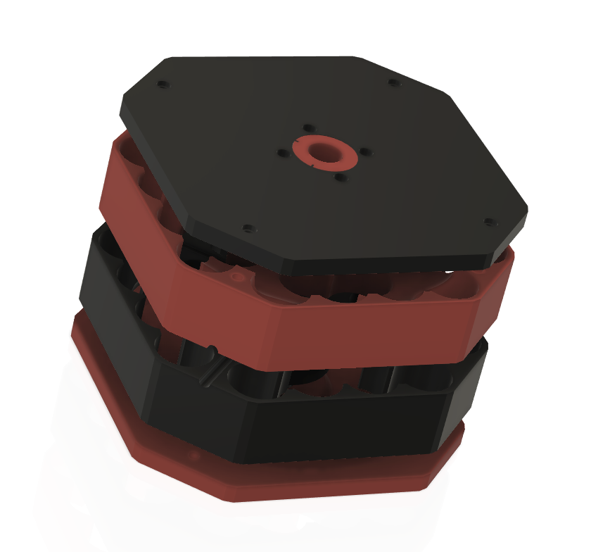

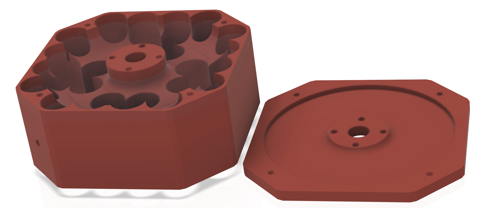

Je me posais la question : et si je coupe ma pièce en 2 par l'axe des vis de serrage, ça permettrait de monter facilement les écrou, les rondelles et tout ce qu'on veut, mais est-ce qu'on fragiliserait pas trop ?
Ca serait finalement plus simple d'avoir 2 pièces au lieu d'une, on ferait alors un sandwich qui serait bien serré par les 4 tiges filetées + écrous autour de l'axe central.
Voir davantage

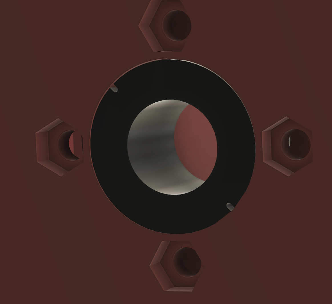

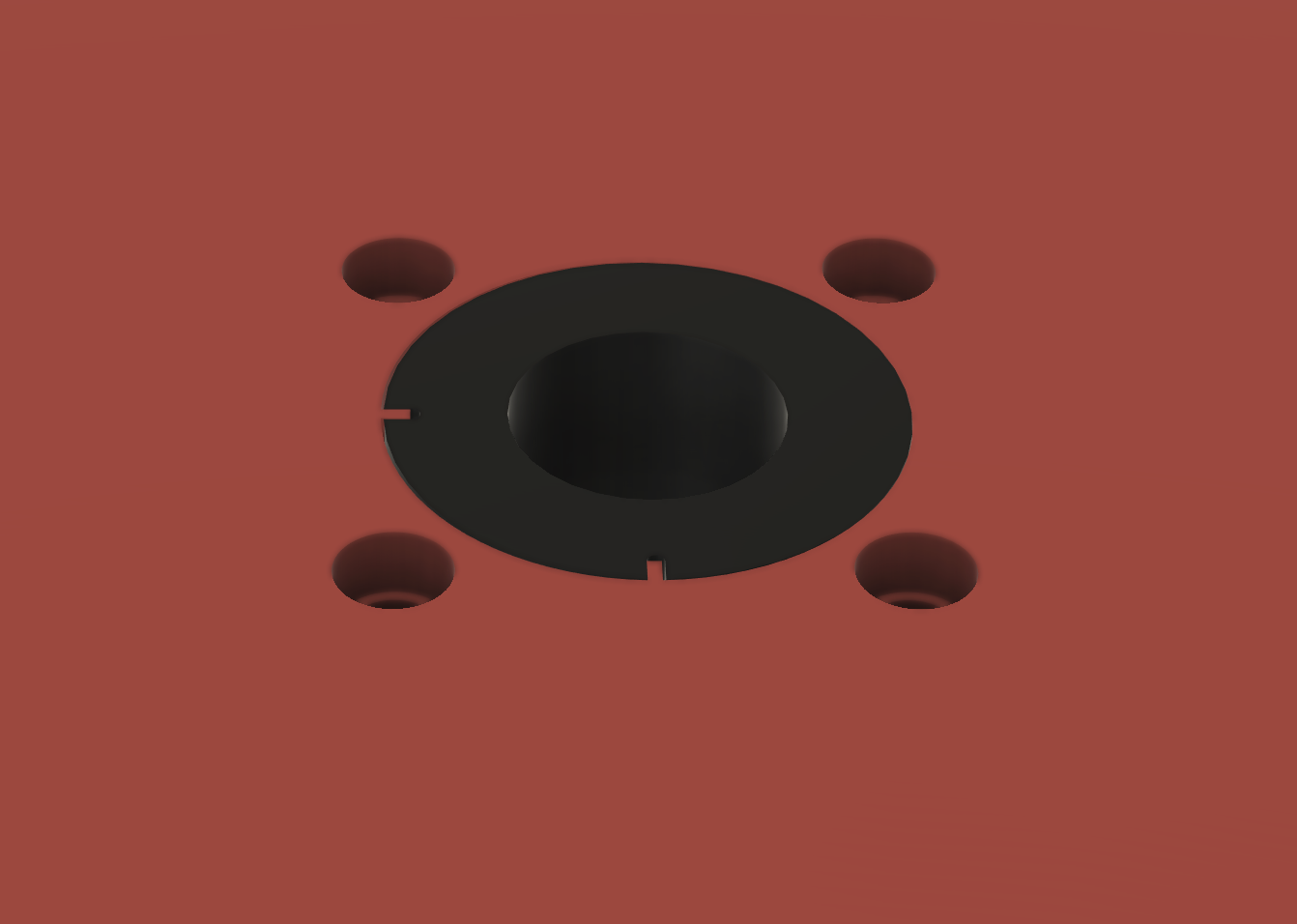

Pour le moment j'ai un soucis, c'est qu'avec un plus grand diamètre central, je ne peux plus placer de goupille en bout de tige filetée, parce que si la vis vient serrer la barre directement, on va la marquer.
Je vois pas trop comment mettre une goupille qui se casserait pas la gueule si on renverse le contrepoids.

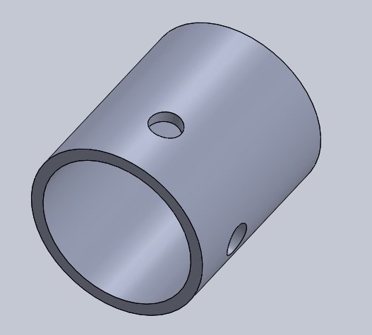

Et si on fabrique une pièce qui vient se monter dans l'axe, en plastique, de plusieurs diamètres différents, est-ce qu'en serrant cette pièce, ça serrerait suffisamment la barre ?
Par exemple ça donnerait ceci, ça serait plus simple à imprimer, yaurait pas de soucis de fil à changer par exemple, et les 2 pièces centrales sont strictement identiques.
Là on peut même se permettre des fantaisies au niveau de l'écrou, de la goupille etc... faire des logements spécifiques comme la fente pour la rondelle etc..
Qu'est-ce t'en penses ?
  Le 10/08/2020 à 22:17, Colmic a dit :
Voir davantage
oui, c'est plus simple.
Une fois écrous et rondelles en place, un collage des 2 pièces suffira.
Par sécurité, je mettrais des boulons traversants sur la périphérie comme tu l'as fait au centre.
Le gros plus que j'y vois c'est que l'impression sera plus simple en évitant les supports des parties en surplomb.

Effectivement. Il faut éviter toutes les sections dont l'épaisseur est inférieur à 2 ou 3mm. Ce sont des zones fragiles, qui peuvent casser et entrainer plus de dégâts.
Voici ce qui concrètement (à mon sens "mécanique") devrait être mis en œuvre. J'ai tracé les modifs sur une seule des 4 zones concernées :
  Le 10/08/2020 à 22:05, Colmic a dit :
Voir davantage
Oui, je pense que ce pourrait être la bonne solution. Cela permettrait d'avoir un fichier unique pour l'impression de la pièce centrale et d'éviter de gérer 36 fichiers avec juste un diamètre d'alésage différent.
Il faut réaliser la pièce principale de "la boîte accus" avec le plus grand diamètre exploitable pour les dimensions de ce boitier.
Pour adapter au diamètre de tige de contrepoids, il suffit d'imprimer une bague qui se glisse dans l'alésage du boitier et qui a un diamètre intérieur correspond au diamètre de la barre de contrepoids de la monture. 2 trous latéraux au niveau de la bague d'adaptation permettent aux vis de serrage de remplir leur rôle de serrage sur la barre de contrepoids et d'entrainer la bague d'adaptation lors des déplacement de "la boîte accus" le long de la barre de contrepoids.
Le jeu qui existera entre bague/boitier et bague/tige de contrepoids ne présente aucune gêne.

Les conducteurs d'alimentation seront intégrés dans la barre de contre-poids? (Quitte à faire un truc propre conceptualisé).
Voir davantage
Les tiges de contrepoids sont toujours usinés dans du plein et pas dans du tube. Enfin, moi, je n'ai jamais vu rien d'autre, mais je n'ai pas tout vu non plus sur cette bonne vieille Terre.
Et percer un trou dans une tige de contrepoids, c'est proprement illusoire, vu le rapport longueur/diamètre.
Et puis, quel intérêt peut il y avoir à faire passer le câble dans la tige de contrepoids ? Sachant que le contrepoids peut être amené à être placé à n'importe quel point de la tige !
  Le 11/08/2020 à 06:37, morbli a dit :
Voir davantage
Sur la périphérie je peux en mettre 2 (ce que j'ai fait d'ailleurs) mais je peux pas traverser pour ceux qui sont au-dessus des vis de serrage du contrepoids.
Là j'ai pas trop d'idée pour ces 2 là. Ou alors mettre des vis traversantes mais à l'intérieur seulement histoire de bien solidariser les 2 pièces entre elles.
  Le 11/08/2020 à 06:51, Discret68 a dit :
Voir davantage
Ca me va bien, j'y mettrai une collerette pour qu'il s'insère dans le haut de la pièce, et comme ça ça bougera pas.
En revanche je suis pas sûr du tout de pouvoir aller jusqu'à 40mm dans cette configuration, 32 ce sera déjà bien.
J'ai optimisé les trous :
Voir davantage
j'suis pas serein avec cette idee surtout si tu tranche en plein milieu au niveau des vis de serrage
j'y avais pensé aussi a faire en deux morceaux mais avec les mauvaise XP que j'ai eu avec l'impression 3D.... plus c'est monobloc mieux on se porte
mais la encore l'avis de pros de l'impressions est necessaire
si on peut faire en deux parties c'est vraiment royal
  Le 11/08/2020 à 16:35, Malik a dit :
Voir davantage
Grâce aux écrous et rondelles, les vis de serrage n'appuient pas sur le plastique.
Si ensuite on colle les 2 parties après le montage des pièces internes, il n'y a plus de problèmes structurels.
Modifié par morbli
  Le 11/08/2020 à 16:28, Colmic a dit :
Voir davantage
Tout à fait. A des diamètres de 32 ou plus, on commence à être dans de grosses montures plutôt destinées à des installations fixes, et dans ce cas, les batteries ........
Voilà ce qui sera sans doute mon dernier apport sur ce projet avant mon départ demain dans la nuit pour la Drôme :)
Retour prévu le 28 août... En attendant je vais pouvoir montrer le concept à mes potes de la Chavadrôme, je pense que ça va en intéresser plus d'un :)
Petite animation des différents composants à imprimer : http://www.astrosurf.com/colmic/DL/MaboiteAccus v5.avi
J'ai donc coupé la pièce centrale en 2, je me risque... Ca sera beaucoup plus simple pour y mettre les écrous et j'ai pas encore mis la fente pour la rondelle, mais est-ce bien utile si on met un écrou assez long ?
J'ai peur que la fente pour la rondelle ne fragilise la pièce.
Pour maintenir ces 2 pièces en place, j'ai les 4 trous centraux traversant avec longue vis + écrou, et également 2 des 4 trous externes traversant.
Si on colle les 2 pièces une fois les écrous placés, les 6 vis traversantes devraient correctement maintenir tout ça non ?
L'éclaté des pièces à imprimer, je n'ai pas encore repris les trous de perçage pour l'afficheur et les prises, et il faut que je fasse l'encoche pour le BMS (à plat) dans le couvercle du bas :
Ici on voit la pièce centrale qui fait 31.8mm de diamètre et 19mm interne pour ma barre de 18mm.
C'est uniquement cette pièce qui sera à modifier pour des barres de 16 à 28.
Pour les barres de 30 et 31.75, il suffira de ne pas imprimer cette pièce.
La pièce centrale est taraudée en pas tuyauterie ISO et la seconde petite pièce vient se visser dessus :
J'ai poussé le réalisme jusqu'à mettre 2 guides pour positionner la pièce du haut en face des trous de serrage, et 2 encoches pour pouvoir visser la pièce du bas avec une pince à circlips ou 2 pointes si besoin.
image.png.a9e2bbd73d7981a3a86d79071afc9269.pngimage.thumb.png.75d1ec6773d57c4c6c3cba63843057f6.png

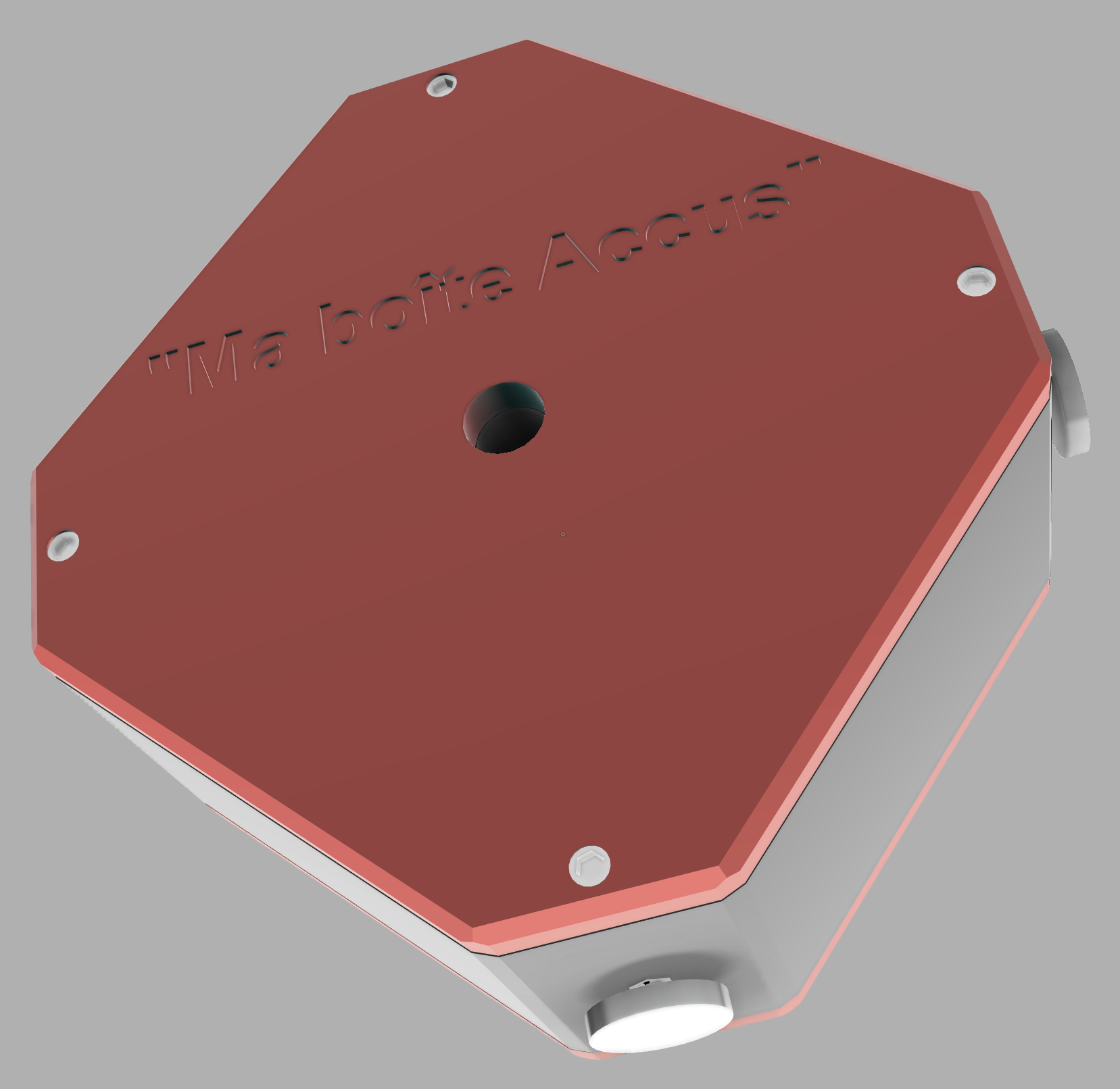

J'ai pris comme matière le PET dans Fusion, qui doit correspondre au PETG ? Si c'est le cas, alors l'ensemble des 6 pièces fait 2025 grammes.
En imaginant imprimer un truc comme ceci, avec du PETG noir et rouge, ça fait une bobine de rouge (990g) et une de noir (1034g mais sans les trous afficheur prises etc..). Soit 42 euros de PETG.
En poids total, on arrive à un contrepoids d'un peu plus de 5.5kg.
Voilà, je vous laisse, cogitez bien, pour moi c'est une semaine d'imagerie maintenant, puis une semaine de bronzette à Nice :)
J'espère avoir reçu un maximum de pièces à mon retour, histoire de démarrer le proto.
a+ les copains
