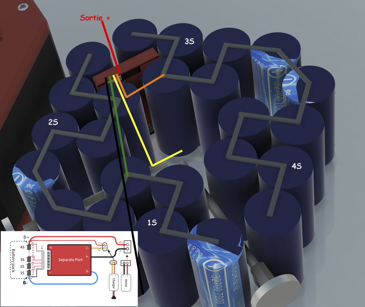

Pour les pros de l’électricité, il est mentionné constamment le fameux BMS, en deux mots c'est quoi et ça sert à quoi ?

Battery Management System.
Le BMS permet de réguler la charge et la décharge d'un système à plusieurs accus, montés en série et en parallèle.
Il sécurise également tout ce beau monde en coupant la décharge quand un des accus descend sous un seuil de tension, et idem pour la charge.
En gros avec 24 accus de 3.2V comme mon montage, tu dois les monter en 4S (4 en série) pour arriver à 12.8V.
Et tu fais 6 montages de 4S en parallèle (soit 4S6P). Le BMS va réguler la charge/décharge en équilibrant chaque accu.
En gros sans BMS, impossible d'utiliser ces accus sans tout cramer :)

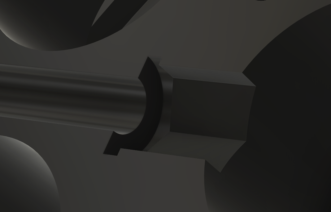

pour l’histoire de la rondelle, comment tu comptes mettre une rondelle + bloquer l’écrou ?
car si l’écrou est libre il tournera sur lui même et il sera impossible de serrer la barre de CP avec la vis
  Le 12/08/2020 à 13:55, Malik a dit :
Voir davantage
L'écrou est pris en sandwich dans les 2 pièces avec un hexagonal pour le maintenir, et une fois en place, on le colle.
Il me reste un soucis ici, c'est que l'écrou est trop loin et on ne peut pas mettre la goupille qui va presser contre la barre.
Il faut donc que je fasse mes logements écrou et rondelle plus à l'extérieur, mais est-ce que ça sera encore assez solide ?

Bonjour Michel !
Alors toujours pas parti !? LOL ! 😉
Merci pour cette explication très claire !
Mais a quoi servent les deux prises alors que l'on voit depuis le début sur tes schémas ?
Je présume que c'est pour recharger, mais plus précisément, pourquoi deux ?
Voir davantage
Le montage de l'écrou dans pièce en U, large juste pour les 2 pans utilisé pour une clé, style guillotine avec le profil V de l’écrou au fond, puis on glisse par dessus une pièce imprimeée avec l'autre V, refermer le logement, comme ça, ça fait comme si écrou était prisonnier du plastic.
Et ça, tu peux le glisser n'importe où le long de ta tige, de préférence prêt de la barre. Si tu peux, garde 20 a 30mm de chaque côté niveau matière, être sur qu'il y a de la viande....
Modifié par Sebriviere
  Le 12/08/2020 à 14:08, Colmic a dit :
Voir davantage
Je n'ai pas bien compris ton histoire de goupille. C'est un bout de rond que tu place entre la vis de serrage et la tige de contrepoids pour éviter de marquer la tige ?
Tu as prévu quoi comme matière  pour cette pige ?
Pour éviter de marquer la tige de contrepoids, l'idéal est de placer un bout de rond en plastique (nylon ou autre). En général, on perce le bout de la tige filetée pour y insérer un petit bout de plastique. Pour une vis de 6, un perçage à 4mm de diamètre sur 4mm de profondeur avec un bout de rond plastique de 4mm de diamètre et de 5 à 6mm de longueur et le tour est joué. En fait, il suffit que le rond de plastique sorte de 1 à 2mm pour éviter qu'il ne s'écrase, mais suffisant pour que le métal de la vis ne vienne pas en contact avec la tige de contrepoids.
  Le 12/08/2020 à 14:18, Discret68 a dit :
Voir davantage
Dans mon idée c'était une simple tige (ou pige, je ne connais pas le nom exact) de 5 qu'on insère dans le trou, la matière en inox, et c'est la tige filetée qui pousse dessus contre la barre de contrepoids.
Seulement si je veux pas qu'elle se casse la gueule dans le trou central, il faut qu'elle fasse plus de 32mm de long.
Et par conséquent il faudrait placer l'écrou à plus de 40mm du bord du trou central. J'ai peur que ça fasse loin.
Voir davantage
Ben je me vois pas du tout percer une tige filetée de 6, je suis pas équipé pour ça, et trouver ça en tout prêt je doute.
A moins de le coller sur la tige filetée mais ça va jamais tenir à mon avis.
  Le 12/08/2020 à 14:10, Phil49 a dit :
Voir davantage
Ben une pour la charge et une pour la décharge. Le BMS est équipé d'une entrée charge indépendante, et c'est mieux car ça évite de placer des diodes anti-retour dans les montages.
C'est plus chiant car il faut 2 prises, mais plus simple dans le montage car évite de foutre 6 diodes (une par montage parallèle).

  Le 12/08/2020 à 15:48, Colmic a dit :
Voir davantage
En fait, ta pige en inox risque de marquer la barre de contrepoids autant que la vis, si ce n'est que la pige ne sera pas en rotation. Il faudrait prévoir dans ce cas une pige dans un métal plus tendre que de l'inox. Du laiton ou du bronze. Comme ça, pas de risque de marquer la tige de contrepoids.
Pour le laiton, tu peux trouver soit une barre de rond, soit utiliser une vis en diamètre M5 qui n'est pas filetée sur toute la longueur. Tu la coupe de manière à récupérer la longueur non filetée..
Le petit problème est que ça risque de sortir du trou du boitier dans lequel le bout de rond est placé, sauf si le bout de rond est plus long que le diamètre du trou de passage de la barre de contrepoids.
Ou alors, tu fait les 2 vis de manœuvre avec une tige filetée en laiton de M6.
Sur mes contre-poids d'Axis, il y a une bague genre nylon à l'intérieur assez épaisse qui se déforme quand on visse et ça bloque la barre. Le prob c'est que tu es limité en diamètre mais ça pourrait être envisagé pour les petites barres...

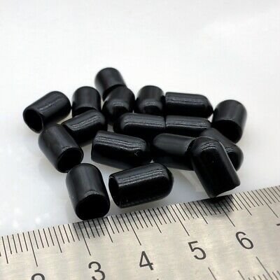

Le plus simple est encore de prendre des bouchons de connecteurs SMA. C'est une espèce de plastique mou et ça fait 6mm. Un point de cyanolite, on l'enfile au bout de la tige filetée et c'est réglé.
Et puis dans une "boîte accus" c'est logique qu'il y ait des capotes 🤣
Modifié par morbli
  Le 12/08/2020 à 17:25, morbli a dit :
Voir davantage
Ben voilà, c'est parfait ça ! Ca va pas s'user avec le temps ?

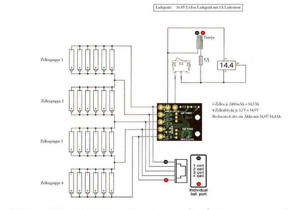

projet très intéressant, félicitations pour toute l'étude technique et les plans 3D !
Petite remarque, et sauf erreur de ma part, depuis le début du sujet je vois la mention 4S6P. On est donc sur 4 accus en série, et donc 6 packs de 4 montés en //.
4 * 3,2V = 12,8V donc ça se tient pour l'utilisation voulue.
Par contre sur tous les schémas 3D je vois une config en 6S4P, soit 4 packs de 6 accus.
Sur le schéma électrique p8 on voit bien les mentions 1S / 2S / 3S / 4S des 4 accus à l'intérieur du pack, mais sur le visuel on retrouve ces 4 mentions mais qui ont l'air de désigner 4 packs de 6 accus. 🤔
Et 6 accus par pack ça donne du 6 * 3.2V = 19,2V
Vous ne vous seriez pas mélangés les pinceaux ? 😁
Ou il y a quelque chose qui m'échappe ?
  Le 13/08/2020 à 14:47, Kiranos a dit :
Voir davantage
oui, quelque chose t'a échappé :)
ici nous avons 4S et 6P, jusque là on est d'accord :)
Ca nous fait donc 4 blocs de 6 accus en parallèle.
Et on relie ces 4 blocs en série. S1 à S4.
4 x 3.2V = 12.8V - 6 x 6500mAh = 39Ah.
Est-ce que comme ça c'est plus clair ou pas ?

Sur le schéma du BMS tu vois seulement 4 accus, montés en série. 1S à 4S.
Imagine maintenant brancher 5 autres accus en parallèle à chacun des 4 accus (1S1, 1S2, 1S3 etc... jusqu'à 4S5, 4S6), et tu arrives au schéma de mon montage.
Les 6 accus de chaque groupe sont bien raccordés en parallèle, et les 4 groupes sont bien raccordés en série.
CQFD :)

C'est là où tu as fait l'erreur. Ce n'est pas 6 packs de 4, c'est 4 packs de 6 :)
Ben oui les packs c'est toujours par 6 :) Ah non ça c'est la Kro :D
Plus sérieusement voilà à quoi ressemble un 4S6P :
aHR0cHM6Ly9mc3RhdGljMS5tdGItbmV3cy5kZS9pbWcvcGhvdG9zLzEvMi85LzAvNC82L18vbGFyZ2UvQWtrdW1pdEJhbGFuY2VydW5kQnJhdGJlY2sxLkpQRz8w.JPG
On a bien 4 packs de 6, les 6 sont en //, les 4 sont en série.
Imagine simplement que les 6 accus en // sont un seul et même accus de charge supérieure.
J'ai compris la confusion. Tu m'as mis le doute donc je me suis replongé un peu dans la lecture de docs et tutos sur les lifepo4 (et ça me remet dans le bain pour un petit projet de batterie que j'avais mis de côté).
Donc, à travers les différents articles, tutos, vidéos et sites marchands, je me suis aperçu d'une chose, la nomenclature n'est pas claire :D
On reste bien sur la base xSxP avec S nombre d'accus en série et P en parallèle.
- sur 80% de ce que j'ai lu, on note toujours xSxP peu importe l'ordre (y compris des docs "officiels" de différentes marques).
- sur 20% des articles, on prends en compte l'ordre (y compris des docs "officiels" de différentes marques). Donc pour dire qu'on fait d'abord des connexions en parallèle puis en série en écrirait xPxS.
- 99% des montages de batteries à base de LiFePO4 que j'ai pu voir ont la particularité d'être en même temps tous en parallèle et en série. Exemple ici : https://voltaplex.com/4s6p-14.4v-15ah-li-ion-18650-battery-pack-lg-he4-cuboid
Sur ce dispositif on peut très bien dire qu'on a mis 4 blocs en série de 6 accus en parallèle, ou 6 blocs en parallèle de 4 accus en série.
Moi je raisonnais en xSxP avec ordre, donc je ne comprenais pas bien ton schéma, les connexions et la nomenclature utilisée (pour moi tu commençais en série).
Là ok tu serais en fait sur du 6P4S.
Bref, sur le principe pas de problème ici, puisque le montage voulu c'est 6 accus en parallèle qu'on relie 4 fois en série. C'est juste une question de nomenclature !
Là ou je tique un peu c'est le fait d'avoir un seul pont qui relie chaque pack de 6. Dans absolument tous les montages que j'ai pu voir, les packs sont toujours groupés entre eux (cf lien ci-dessus).
Mais j'ai du mal à trouver des infos là dessus. Certains précisent que les 2 configurations sont possibles mais que d'avoir des ponts partout permets d'avoir quelque chose de plus équilibré / stabilisé.
Donc là je dirais attention avec ta config, car ce n'est peut-être pas la config optimale et pourrait peut-être entrainer plus rapidement l'usure des accus.
