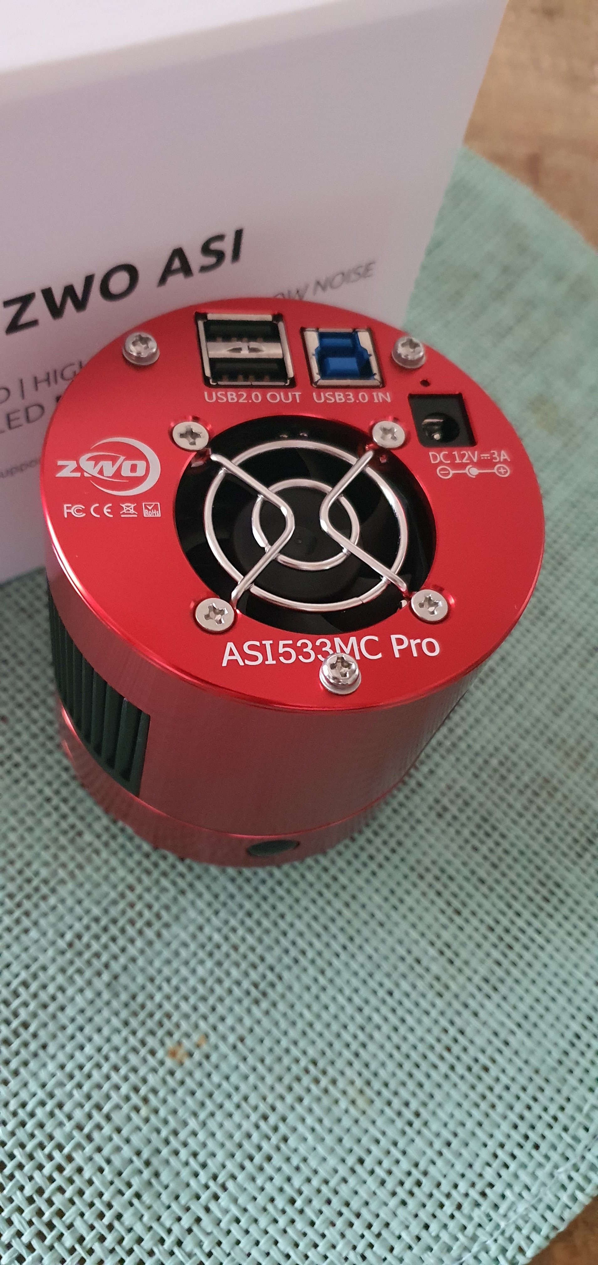

Merci a tous pour ces réponses ! J'ai finalement craqué sur la 533mc que je reçois demain, les sites ayant été réapprovisionnés en masse dernièrement après des mois de pénurie 😀! Je ferai un retour sur le forum après ses premières lumières !
Encore merci !!
C’est fou ça, je l’ai commandée mi-juin et la reçois début de semaine prochaine 😕
Y’a des privilégiés !
