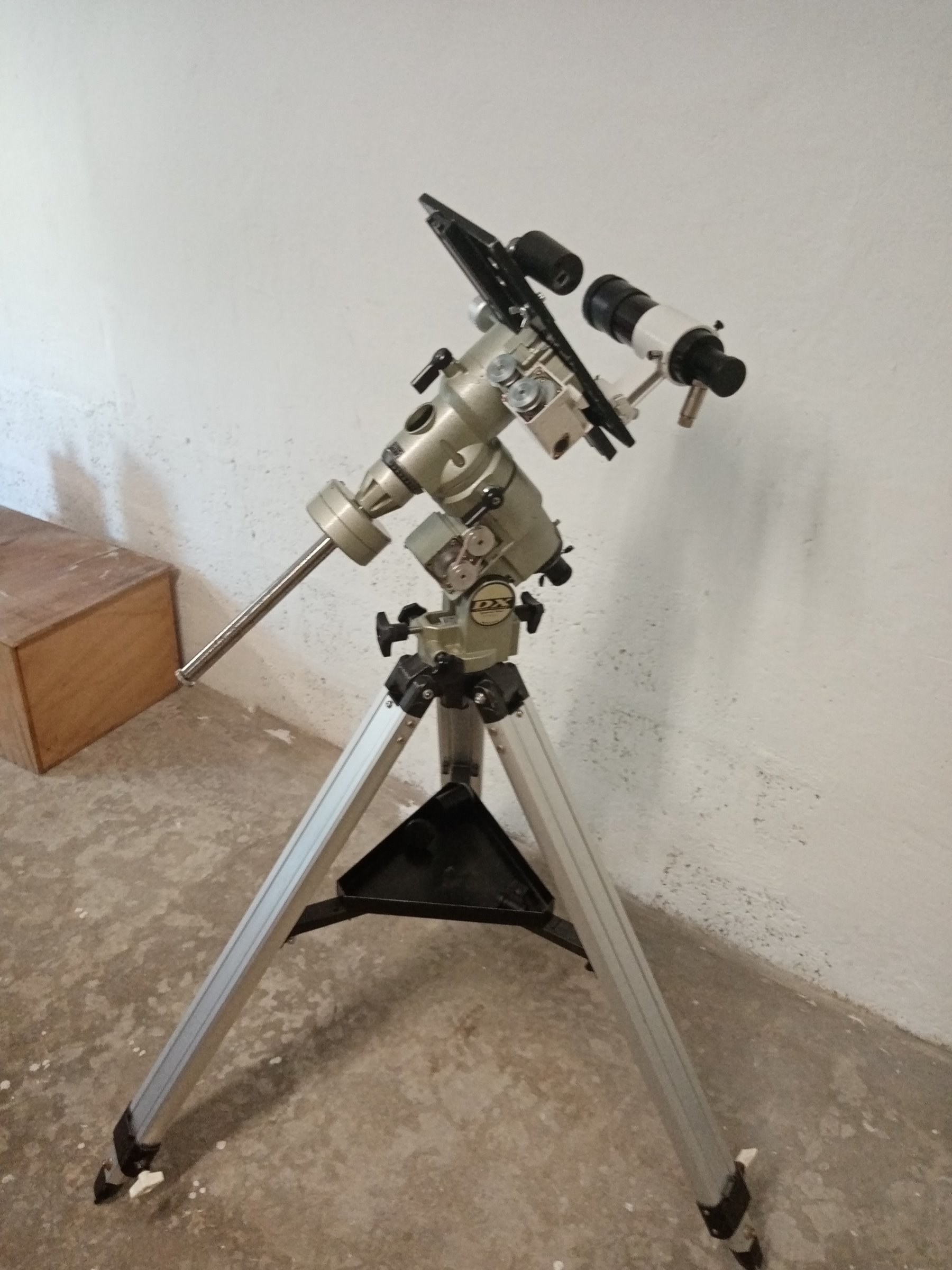

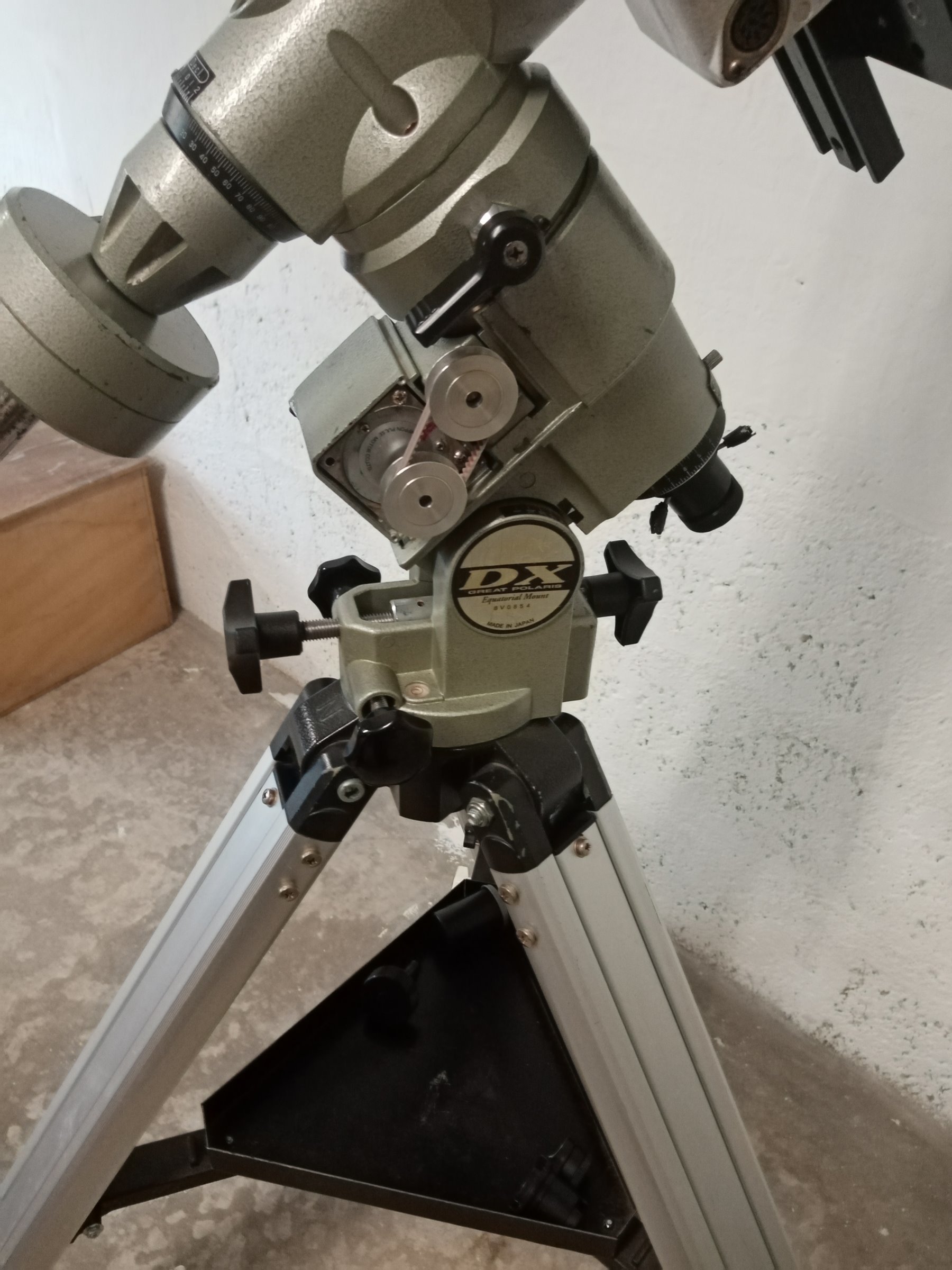

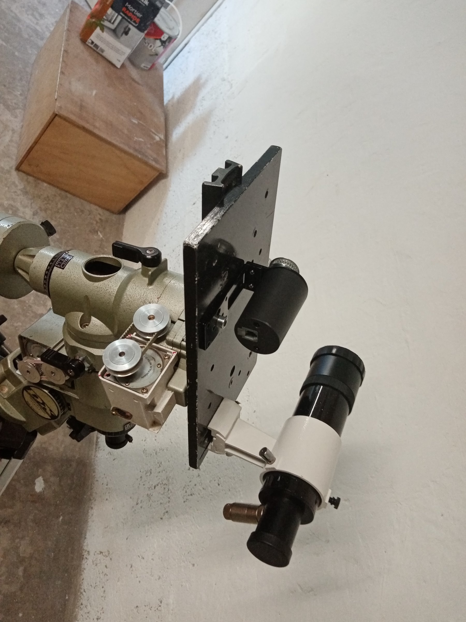

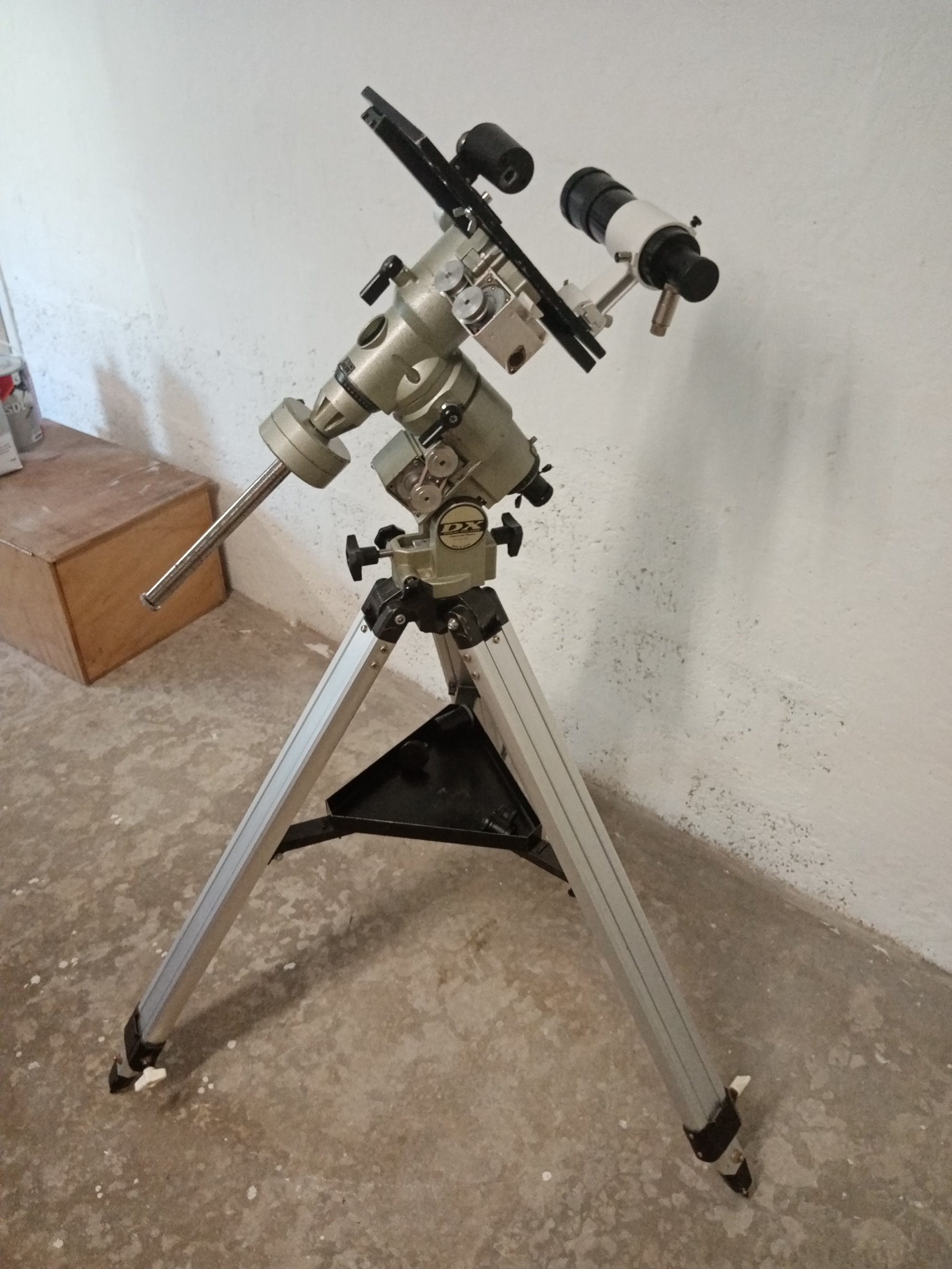

Bonjour tout le monde, je vous joint des photos de ma monture nomade, c'est une gpdx que j'ai trouvé a 100e bon il fallait la déshabillée a fond graissée, nettoyée, remonter et régler. dessus je suis fabrique une platine en alu 'bientot en carbone' ou je peu fixer apn et objectifs, lunette guide, chercheur et la installer une mise au point électrique pour quand je fais de la pose courte avec la 290mm. bon les vis étaient rouillées, les moteurs a démontés et bien graisser au lithium idem pour la monture, viseur polaire a régler etc.. bon du boulot mais je n'en suis pas mécontent.. voilà et quand le temps le permet et si je trouve un bon coin (sans P/l) je fait ce qu'il faut.

Merci, les vis de latitude et longitude sont en inox 8/125 avec des poignées de chez hpc  tout comme les oignons et courroie, vu que les autres étaient rouillé, certaines bagues changées idem chez hpc. En effet c'est une très bonne monture, j'en est deux gpx don't une avec une 102/714 ts. On peu la charger bon pas en max mais elle tient le coup..
