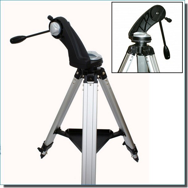

- La monture AZ4 ne me convient pas vraiment. Bizarrement je suis plus à l'aise sur une AZ3 par exemple ou on peux tourner une molette pour faire le suivi en manuel. C'est beaucoup plus fin, beaucoup moins sujet aux vibrations que en déplaçant l'ensemble via cette grosse tige rigide qui vous obligera à de fastidieux talonnements avant de trouver un compromis acceptable dans le serrage des embrayages des 2 axes... on y arrive mais ça ne me plaît pas.
Ensuite, là où je suis un peu déçu, et OU m'a vendu ce qu'ils avaient en stock à ma demande donc je ne peux pas vraiment les blâmer pour ça, et par ailleurs ils ont été de très bon conseil pour le choix de l'optique et des oculaires à mon avis...
La queue d'aronde du MAK 127 est vissée d'origine sur le dessous du tube ce qui dans cette position place naturellement le chercheur point rouge en haut à gauche du tube et le bouton de mise au point à droite du porte oculaire (= ergonomie , confort d'utilisation) En gros le 127 d'usine est conçu pour être monté sur de l'équatoriale...
monture-azimutale-perl-az4-avec-trepied-alu.jpg.748e464521fbf3e3ad9898c043cf11b1.jpg71Z9EvF3-OL._AC_SY355_.jpg.41a45e62e6975f7fdba0c2460f4b77b7.jpg
Je mets 2 petite photos chopées sur le Web histoire d'illustrer mon propos...
Or le montage sur la AZ4 se fait à 90° de cette configuration... Et je n'ai pas encore trouvé de moyen simple de palier à ce "problème" sans bidouiller un tube neuf ce que je me refuse de faire pour l'instant. On se retrouve donc avec la molette de mise au point au dessus du porte oculaire (pas du tout ergonomique et on a tendance à "cogner" dans le tube...) et le chercheur en bas à droite du tube, bonjour les contorsions et pas qu'au zénith promis...

- Il existe maintenant sur le marché de nombreuses montures Alt-Az à des prix bien différents (regarde déjà chez SW). Toutes ne sont pas adaptées aux différents (petits) tubes optiques existants. Il faut donc choisir au mieux en fct de son tube optique et aussi en fct de "ses" besoins. Position d'attache du tube optique sur la monture, capacité à "monter" ou pas au zénith, capacité à "laisser passer" ou pas le tube optique quand on pointe haut dans le ciel, freins existants ou pas, mouvements micrométriques existants ou pas, qualité du trépied associé, masse, système d'attache (queue d'aronde, pas de vis Kodak ?)...
- comme tu le précises justement, tu as demandé à OU de te conseiller et te vendre "ce qu'ils ont en stock". Depuis 2 mois (et maintenant plus), il n'y a quasi plus rien en stock chez les importateurs et revendeurs astro cause Covid-19 (tout est fabriqué en Chine, ce qui a permis d'avoir justement des prix "bas", regarde combien coûtait la Vixen 80/910 Japon dont tu parlais eu départ dans les années 85...) et d'une demande énorme de clients suite confinement-déconfinement, beau temps, comète Neowise-planètes et été qui arrivait. Maintenant, comme dans bien des domaines, il faut attendre que les fournisseurs refassent leurs stocks.
Avec une monture qui tient ton tube optique par-dessous et non sur le côté, ton viseur serait plus facile d'accès. Comme ton ensemble est neuf, tu ne vas pas le changer. Il suffit que tu achètes un Telrad ou un Quifkinder (plus petit que le Telrad) et tu le positionnes au-dessus de ton tube optique et tu auras un système de pointage pertinent. Le Telrad ou le Quikfinder est un système de cibles lumineuses concentriques. Il est plus adapté qu'un point rouge avec 1 500mm de focale. N'importe quel magasin astro en vend.
