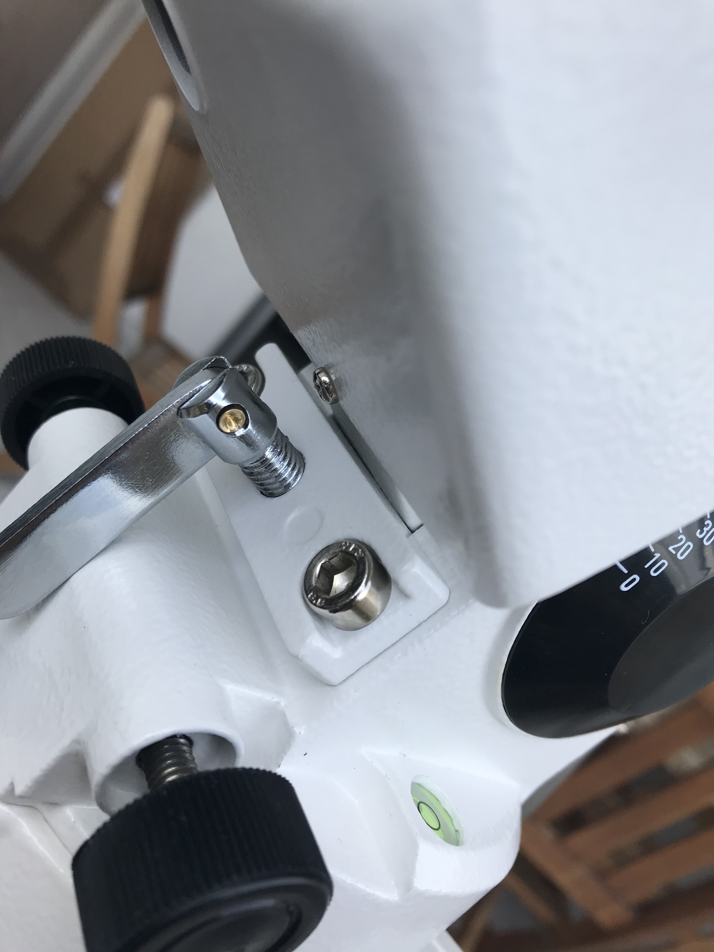

Si j'ai bien compris, avant toute chose il faut régler la latitude une fois le trépied et la monture installé. Et la petit problème, ma latitude est de 14°N hors je ne peux aller plus loin avec les vis de latitude que 24° est-ce normal ?
faut -il enlever la barre qui bloque ?
Bonjour il faut inverser les deux vis et mettre la plus longue côté molettes
Ne pas oublier de desserrer la vis en face de celle que l'on enfonce au fur et à mesure
