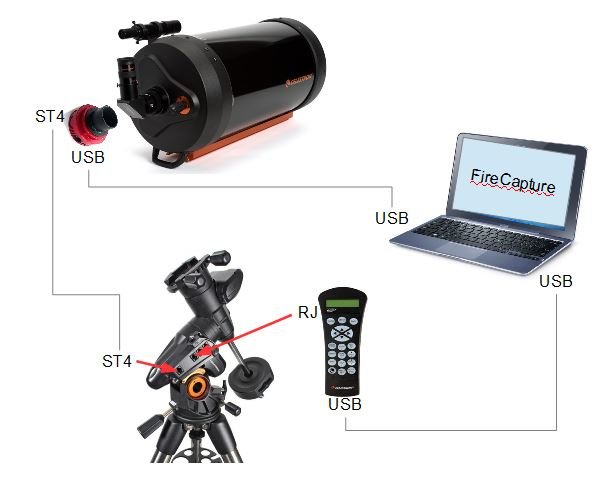

la camera d'autoguidage a un port usb (bi directionnel) pour transmettre l image, et un rj11, il me semblait que ce rj11 permettait de faire la liaison entre monture et ordi pour envoyé les corrections de position, et de par ce fait, on peut utiliser la fonction guidage manuel pour deja tester la bonne liaison entre les machines
a priori je me trompe...
en gros voila ce que j ai voulu faire:
la camera rouge serait ma qhy5

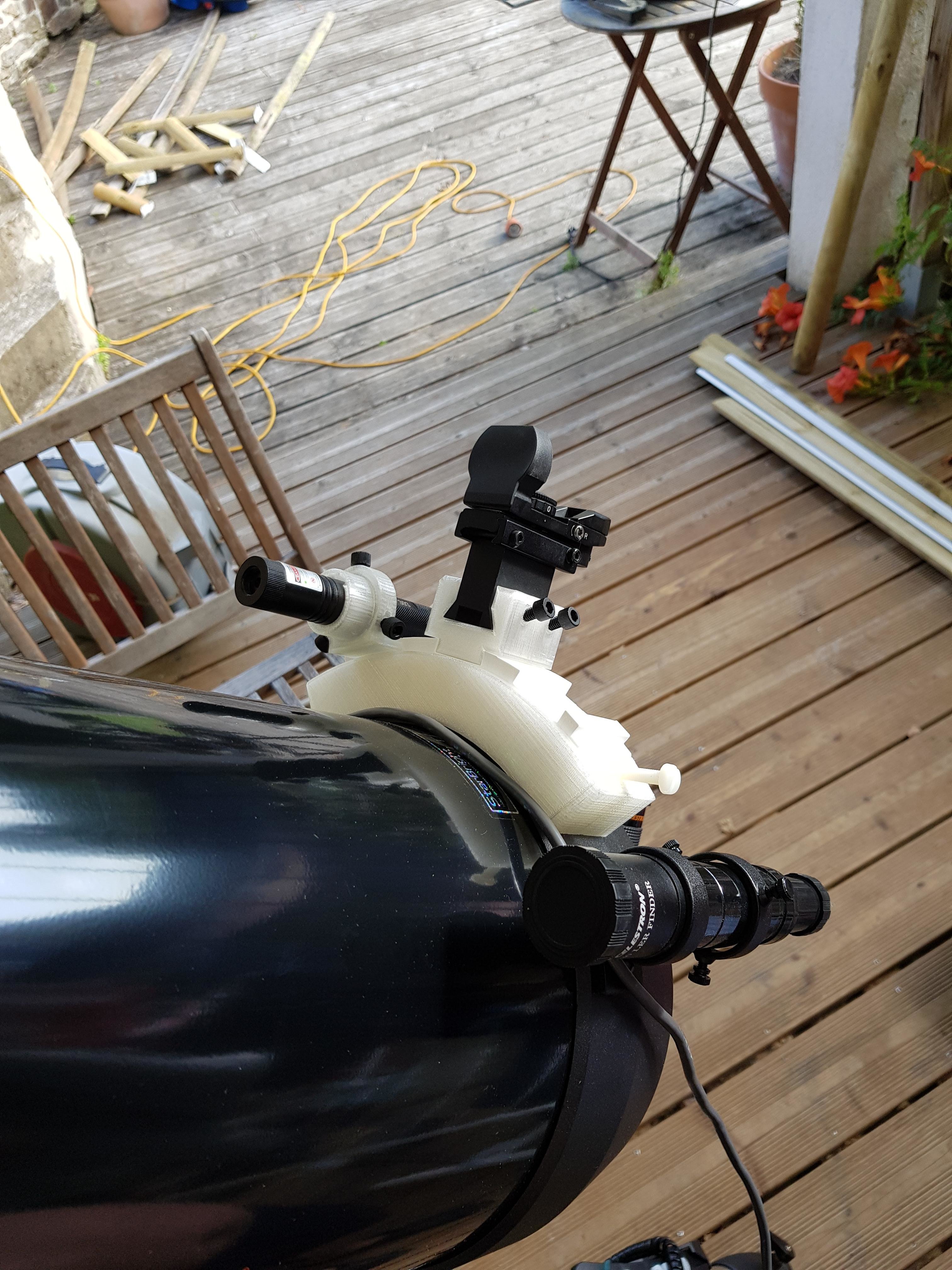

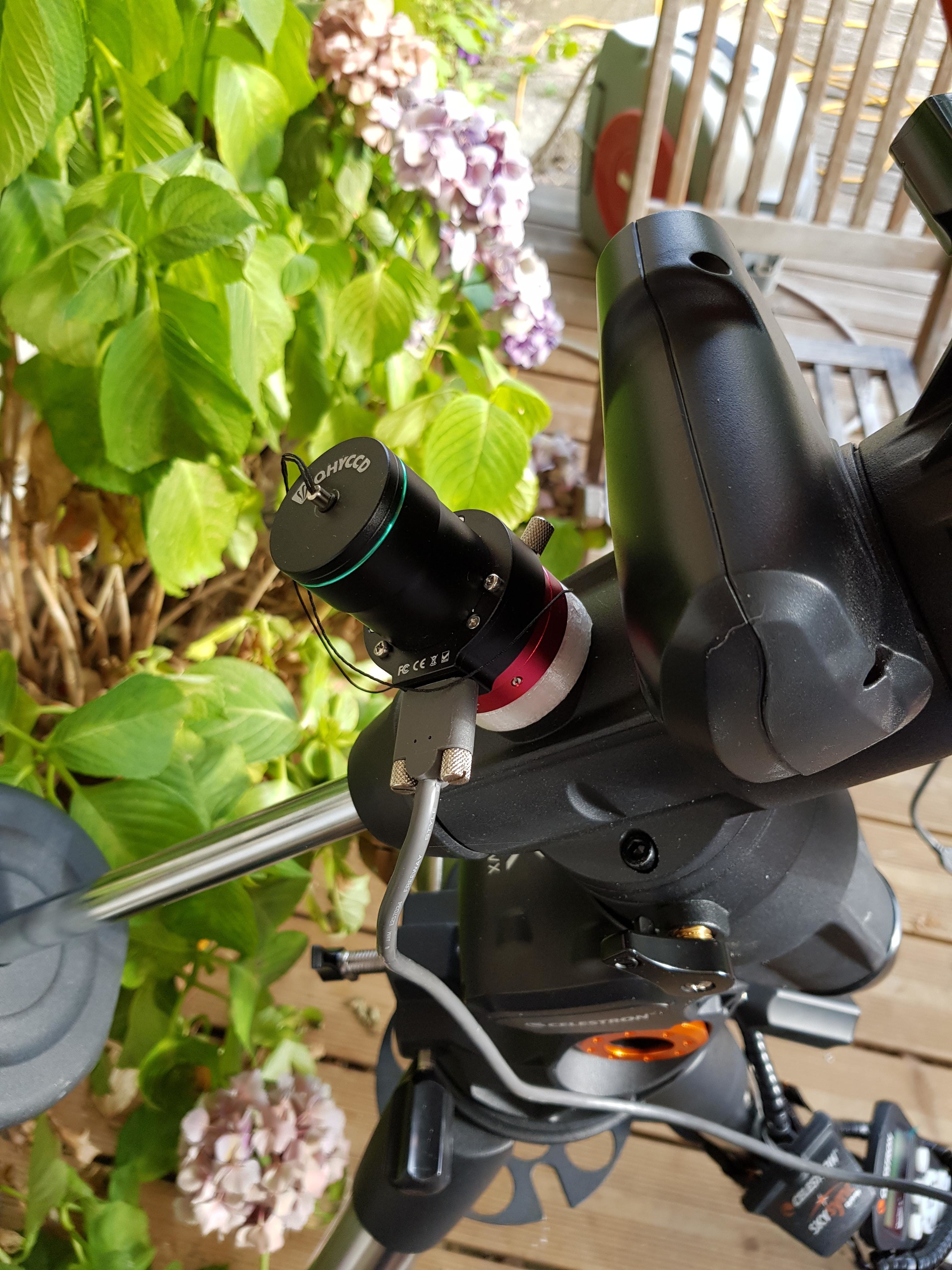

là je suis en trian d imprimer un support pour mettre la camera de guidage direct sur la monture sans passer par le tube, afin de faire un montage plus simple, pour valider le setup
alors ce soir, apres avoir fait la mise en station avec la pole master, j ai pointer une etoile brillante arcturus
ensuite, avec phd2 guiding, je l'ai ciblé et j ai demarrer le guidage, et franchement c etait pas tip top, je voyais ecrire des corrections, mais aucune courbe n apparaissait, et puis au bout de qq minute d acharnement, des courbre bleu et rouge sont apparu, jusqu a ce que la camera se mette a deconner et ne plus s'allumer....

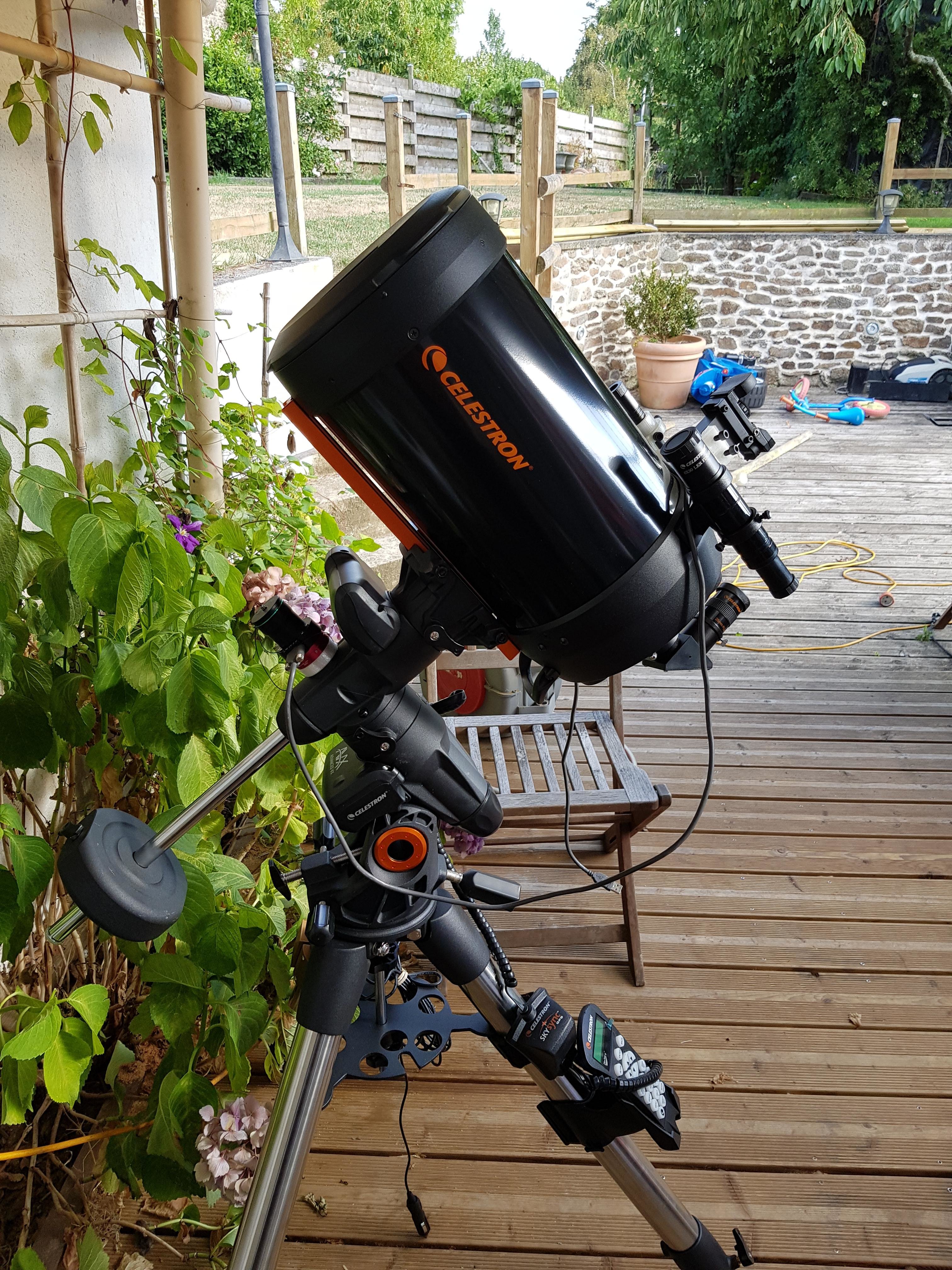

sinon quelques photos de mon materiel
