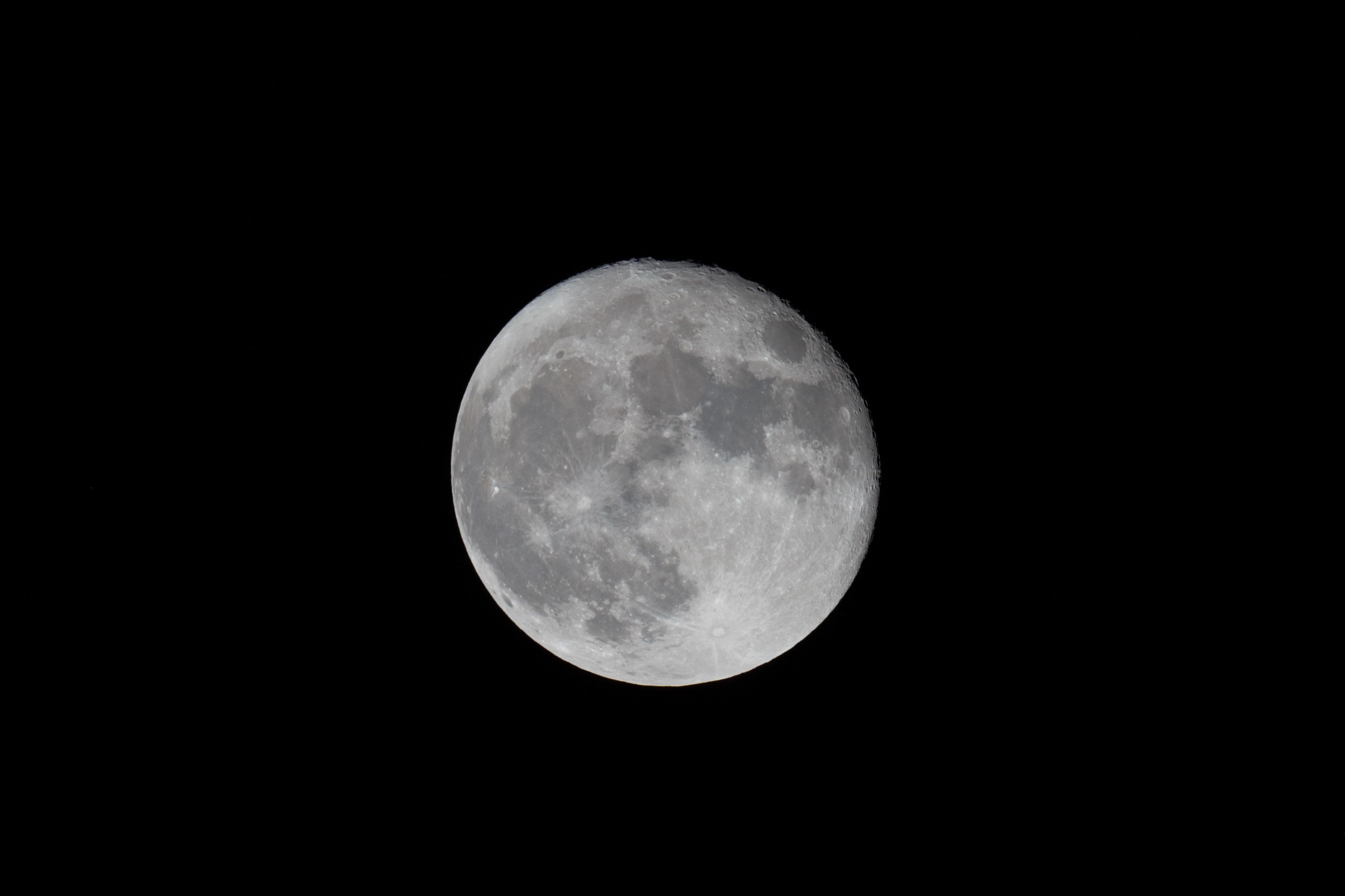

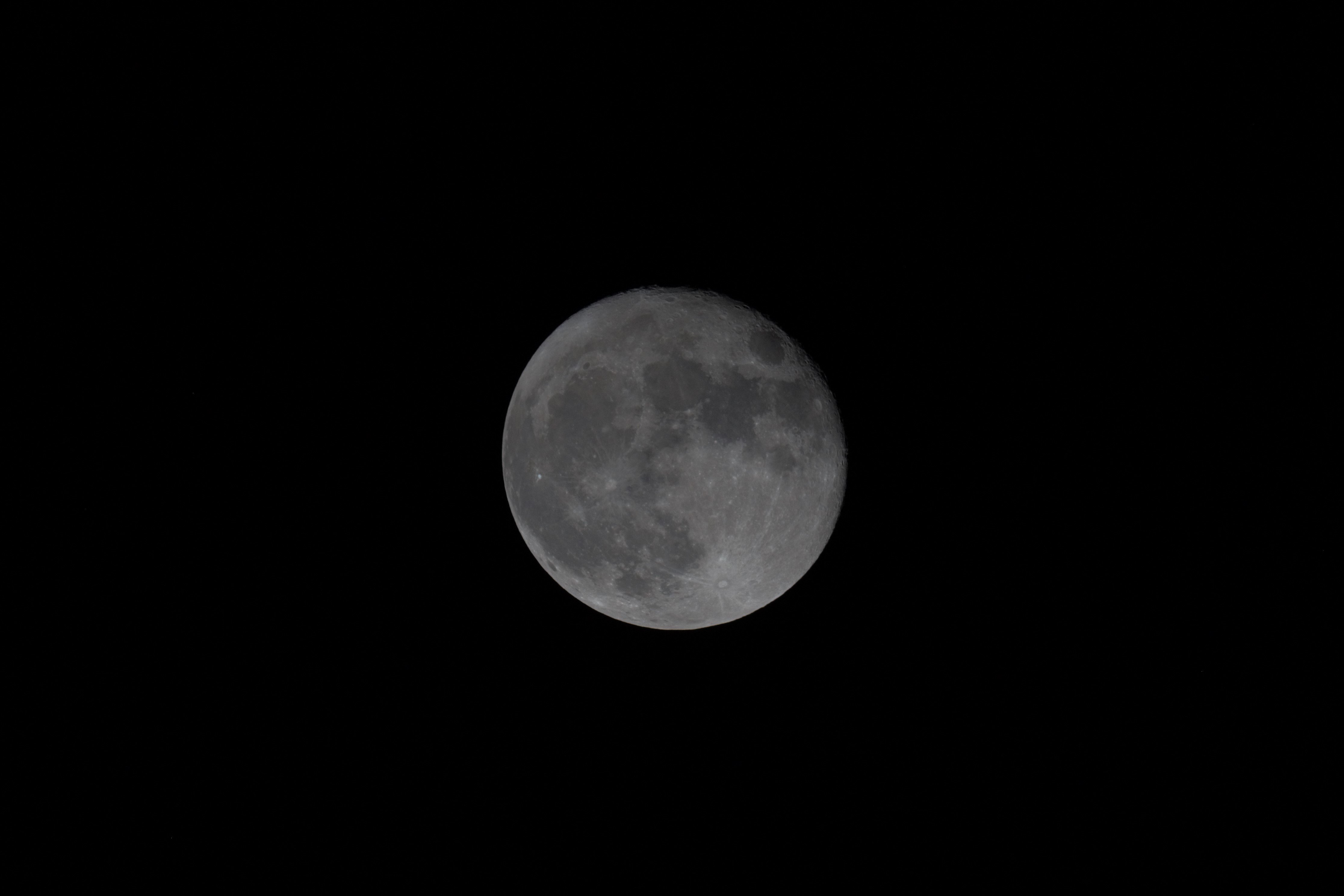

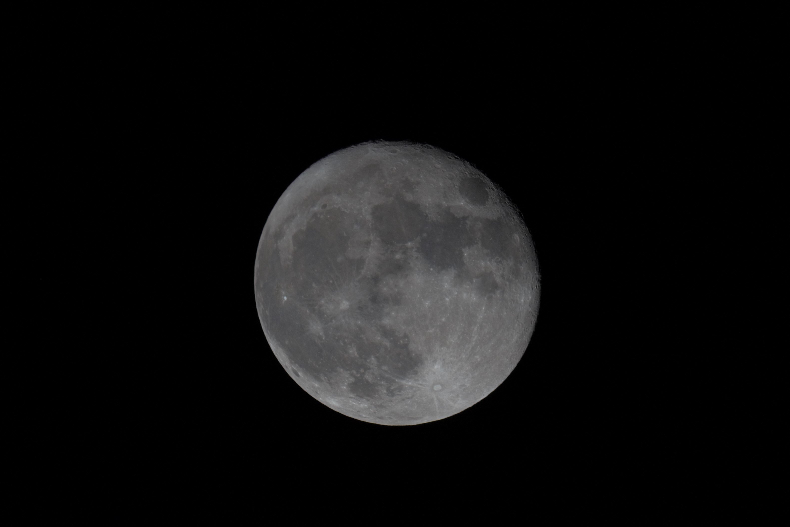

Je vous vous présente mes  premiers clichés réalisés cette nuit avec mon 100D et ma lunette Ts 80 apo.
Il n'y a pas de traitements, j'ai juste testé à différents iso et vitesse d'obturation.
- ISO 100; 1/320 secondes.
- ISO 200; 1/600 secondes.
- ISO 100; 1/640 secondes.
Si vous avez des conseils je suis preneur. D'ailleurs une question: je n'arrive pas à utiliser le liveview car pas d'objectif c'est normal ?

Bon début :)
Pour la lune à l’APN tu peux appliquer une petite règle
Si F11, ISO 100 pose 1/100, si ISO 400 pose 1/400, par exemple. C’est ce que je faisais ça marche plutôt bien. Je crois que ça s’appelle la règle Looney 11
Tu prends une dizaine/quinzaine de poses que tu viens empiler.
Sinon l’HDR pour aller un peu plus loin, ça fonctionne très bien.
