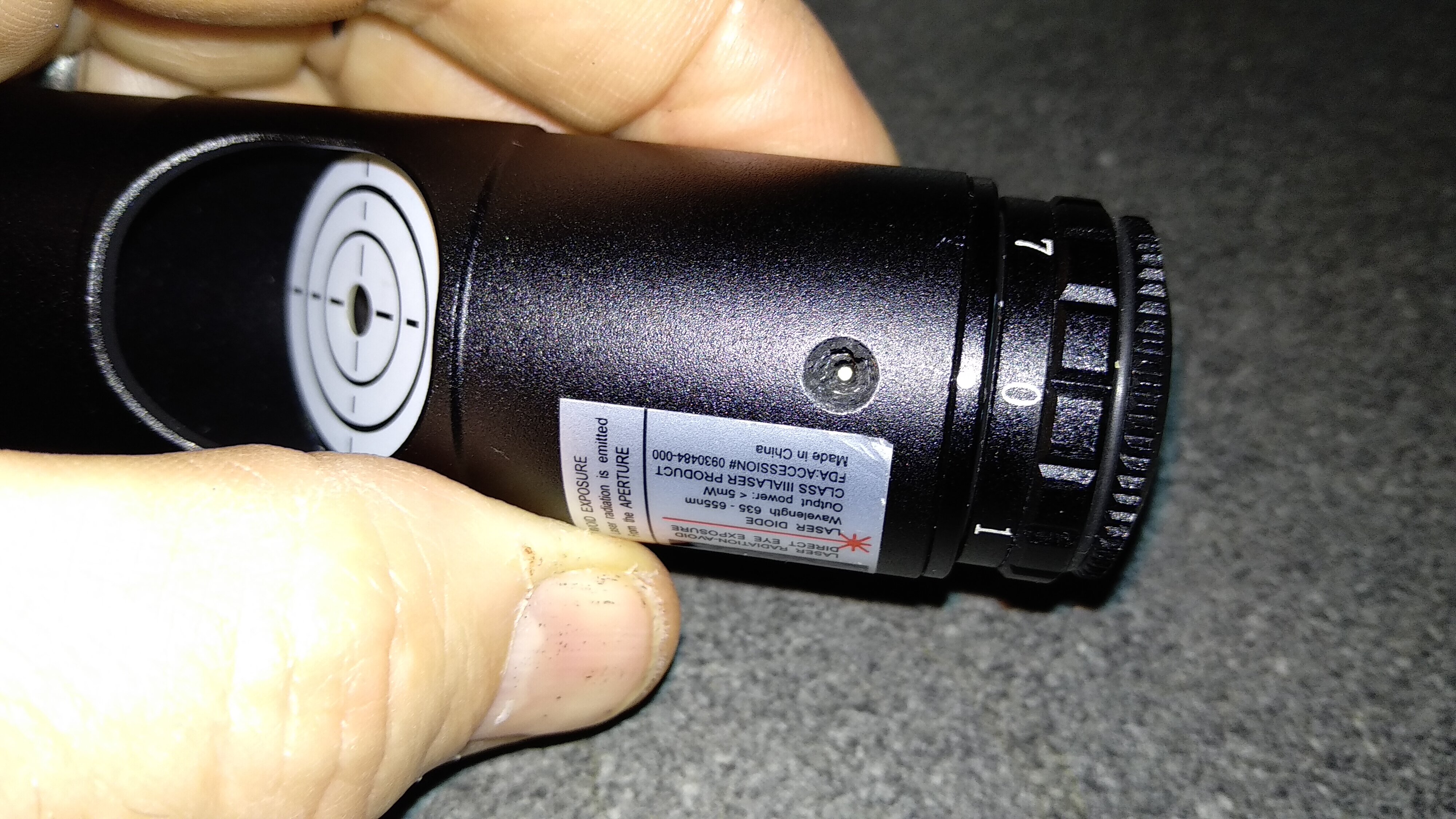

Bonjour , j'ai un laser de collimation d'entrée de gamme.
J'ai commencé a vouloir le régler, mais sous les petites pastilles en silicone là ou je devrais trouver les vis de réglage je ne trouve pas de vis ! 🧐.
Est ce une micro BTR ou du cruciforme ?
Avez vous déjà rencontrer ce problème ?
Edit: après persévérance il s'agit de micro vis percées BTR de 2.
Je vais donc pouvoir le régler
Modifié par Jacques0563
Même souci avec un laser pas cher.
Ça se collimate.
Comme tu es sur de ta collim pour collimater ton laser tu le mets dans ton Po et tu vas dessérer les 3 vis jusqu'à ce qu'elles n'exercent plus de pression. Puis tu en ressers progressivement une pour voir où le point part.
Tu agis de même sur la 2e et ensuite sur la 3e.
Le but étant de se rapprocher progressivement du centre.
Il faudra parfois en dessérer une légèrement puis resserrer l'autre pour réussir.
Bonne chance, ça peut être long !

Merci des astuces.
je l'ai réglé ce matin 😉 et la collimation est faite .

Collimater un laser en usine cela prend du temps et donc au final de l'argent.
Pour moins de 20 euros, il ne faut donc pas espérer que ce type de laser soit réglé.
C'est au client de faire la démarche.
il y a 54 minutes, Alhajoth a dit :
Dans ce cas, c'est au constructeur de fournir la procédure et un accès facile aux vis de réglage.
Et il est vrai que l'ablation du silicone noir est très fastidieux a enlever.
Mais bon on y arrive.
Maintenant j'ai un laser de collimation pour 15€ ( même si je ne l'utilise que pour le primaine ) le secondaire je le fais au préalable à l'oeileton ou au cheshire
