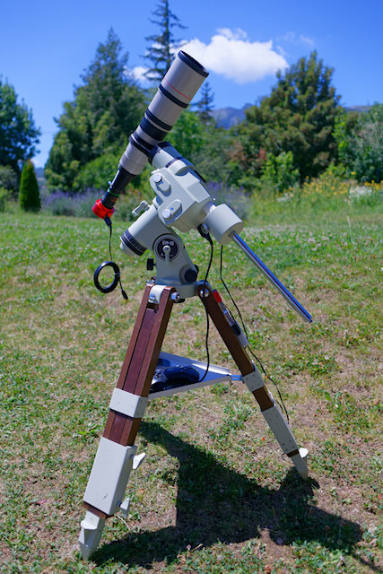

Voilà à peu près 5 mois que j'utilise ma TSA 120 et je voulais vous donner mon ressenti... 🤔
Après 30 ans d'astronomie entrecoupés où j'ai possédé différents télescopes, cela fait de nombreuses années que je souhaitais m'acheter une lunette Takahashi car qui n'a pas rêvé d'en posséder une ???? Et je l'ai eu le Saint Graal ! 😁

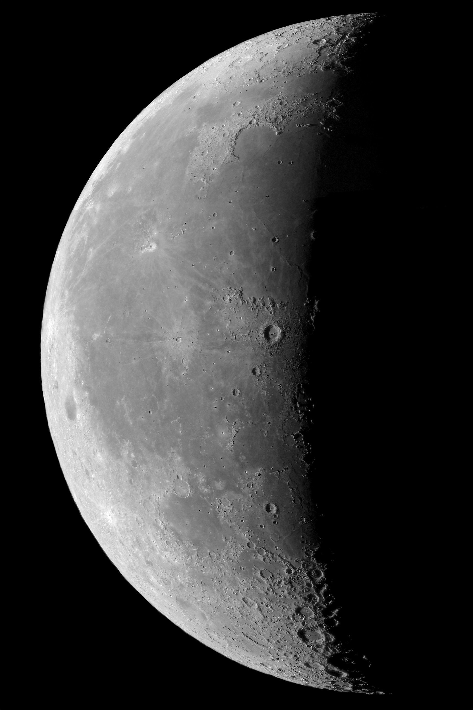

Esthétiquement j'adore ! Mécaniquement, c'est top ! Optiquement aussi ! Je me suis dit que ce réfracteur servirait surtout à faire du visuel puis de l'astrophoto planétaire plus tard, beaucoup plus tard... Quand vous regardez la Lune au bout de l'oculaire, y'a du piqué ! et même en présence de turbulences ! c'est magnifique !  vous survolez la Lune, vous la prenez en pleine figure ! Et le Soleil avec l'hélioscope, on voit les taches évidemment et aussi la granulation... C'est vraiment beau, impressionnant de détails....
Mais étant photographe de métier, j'ai voulu très vite tester l'astrophoto (avec un APN). J'ai donc commencé par la Lune et puis un peu de Soleil aussi. Et puis quand le soleil se couche et que la Lune n'est pas levée, il reste Jupiter et Saturne en ce moment; j'ai donc attaqué ces 2 planètes mais 120mm ça fait court 😪. C'est très bien pour la Lune et le Soleil mais pour le reste... (je ne parle pas du CP car je n'en fais pas et ça ne me tente pas). Certains diront que j'ai de la chance de posséder un bijou comme ça, que l'astrophoto ça demande du temps, beaucoup de temps et beaucoup de connaissances pour enfin avoir une photo planétaire digne de ce nom alors que je n'en suis qu'aux balbutiements ! Mais j'ai envie d'aller plus loin, d'en voir plus, de voir un peu plus gros (un Mewlon 180 ? éh oui encore du Taka...) ... enfin pas trop gros non plus car plus c'est gros, plus c'est difficile ces bestioles là.... Je me sens "bridé" alors je réfléchis...🤯 Peut-être vais-je trop vite ou simplement ai-je envie de revoir ce que j'ai vu dans de plus gros télescopes que j'ai eus en ma possession... Mais peut-être vais-je finalement la garder et l'exploiter à fond ? En tous les cas je ne ferai pas de concessions sur la qualité de mon prochain "set up" surtout après avoir testé cette TSA 120 !

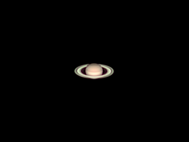

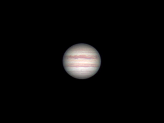

Voici ce que j'arrive à sortir avec une ASI290MC et mon téléobjectif de 400mm (Canon EF 400 F/5,6) soit à peine 71mm diamètre. J'y ai adapté une barlow 5x pour pousser la focale à 2000mm (F/28)...
2020-07-26-jupiter-ef400-barlow-5x-adc-20min.png.fee406433ac753e2676a04c530d4abb4.png
2020-07-27-saturne-ef400-barlow-5x-adc-minus-violet.png.328325ed8f57cc3d9b59741736847e55.png
2020-07-27-mars-ef400-barlow-5x-adc-minus-violet.png.f19b463fd3fd37cf58b846235c73146e.png
Alors je n'ose imaginer ce qu'on peut sortir avec une TSA 120. 😍

Tu photographie avec quoi niveau caméra sur ta 120?
Voici ce que j'arrive à sortir avec une ASI290MC et mon téléobjectif de 400mm (Canon EF 400 F/5,6) sur lequel j'ai adapté une barlow 5x pour pousser la focale à 2000mm (F/28)...
Je précise que j'ai également un CN-212 et un Mewlon 250 donc je comprends parfaitement ton envie de monter en diamètre mais le rapport plaisir/qualité/emmerdement n'a rien à voir par rapport à une lunette. J'avoue que je serais toi, je commencerais par la pousser à bout avec une bonne petit cam + barlow + ADC. Il y a vraiment de quoi faire.
Chouettes images et tu réponds en partie à la question que j'ai posée dans la rubrique astrophotographie...
Merci ;)
Je suis également d'accord avec le conseil que tu donnes. Bien maîtriser le premier instrument dont on est satisfait est une bonne condition pour progresser et pour avoir ensuite l'envie justifiée de passer à un diamètre supérieur.

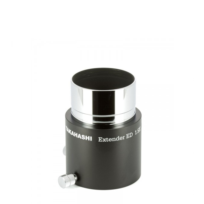

C'est clair qu'un FT pour l' astrophoto serait un gros gros plus, voir même une obligation ! J'ai essayé un extendeur 1.4 Canon mais malheureusement ça ne fonctionne pas 😕. Ton extendeur correspond en fait une Barlow 1.5 ?
Oui c'est l'extender Takahashi x1.5 avec un renvoi coudé derriere.
 Extendeur ED 1.5x (2
il y a 12 minutes, legereric a dit :
orionis56
