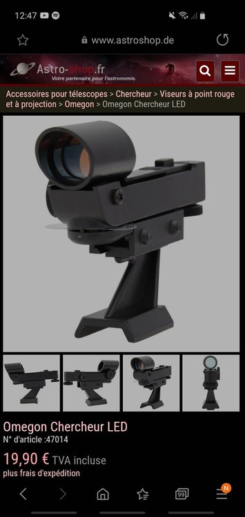

Oui mais le chercheur coûte 20 euros de base et si les 3/4 des gens on se même problème sa serait plus rentable d en faire un qui tient la route
C'est la marque qui le place dessus et pas le magasin...
C'est comme les oculaires.
Mais en même temps, si tu fournis un bon accessoire, les personnes ne vont pas en racheter d'autres... Tandis que là avec un 10mm très souvent rapidement décevant chaque astram achète un oculaire pour le remplacer. C'est du commerce...
Et c'est pareil sur mon Dobson, le chercheur coudé pourtant très qualitatif est loin de me convenir (surtout qu'il est seul) comme à beaucoup d'astral donc très rapidement un autre chercheur est acheté...
