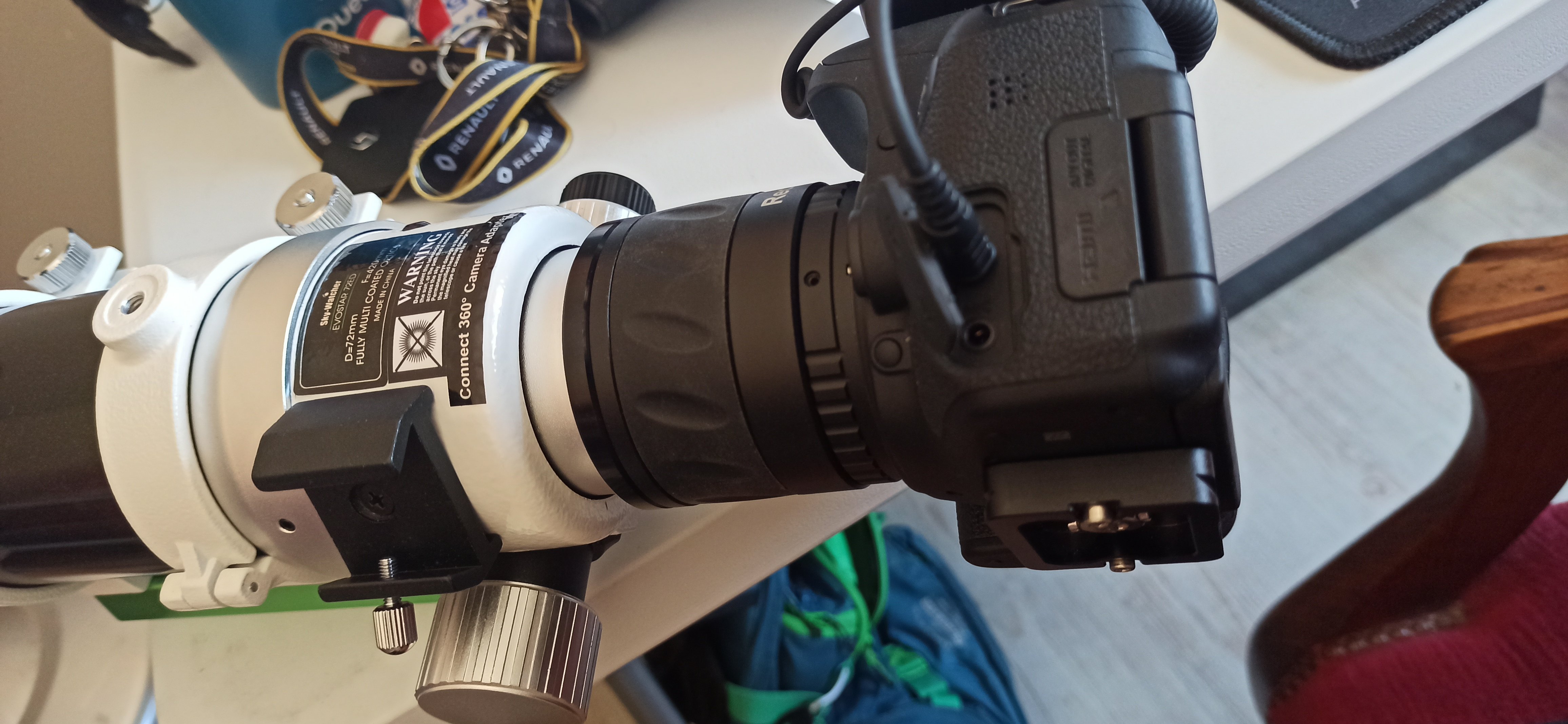

Bonjour a tous,
Je viens d acquérir récemment un correcteur/reducteur pour ma skywatcher 72ed et le problème c'est que , quand je place mon canon avec la bague t2, je ne peux plus le redresser (voir photo). Existe t il une bague permettant de le tourner et le serrer avec une ou 2 vis ?
Merci d avance
Pour 0€, tu peux te débrouiller :
Dévisse le correcteur et oriente ton APN comme tu le souhaites. Puis ressers la bague noire de 5mm d'épaisseur qui est sur le coulant pour venir en appui du correcteur.
Et hop, c'est bon.
Par contre, tu es bon pour refaire ta mise au point car tu as modifié le chemin optique.
Et hop, c'est bon.
Je testerais ça merci 😉
