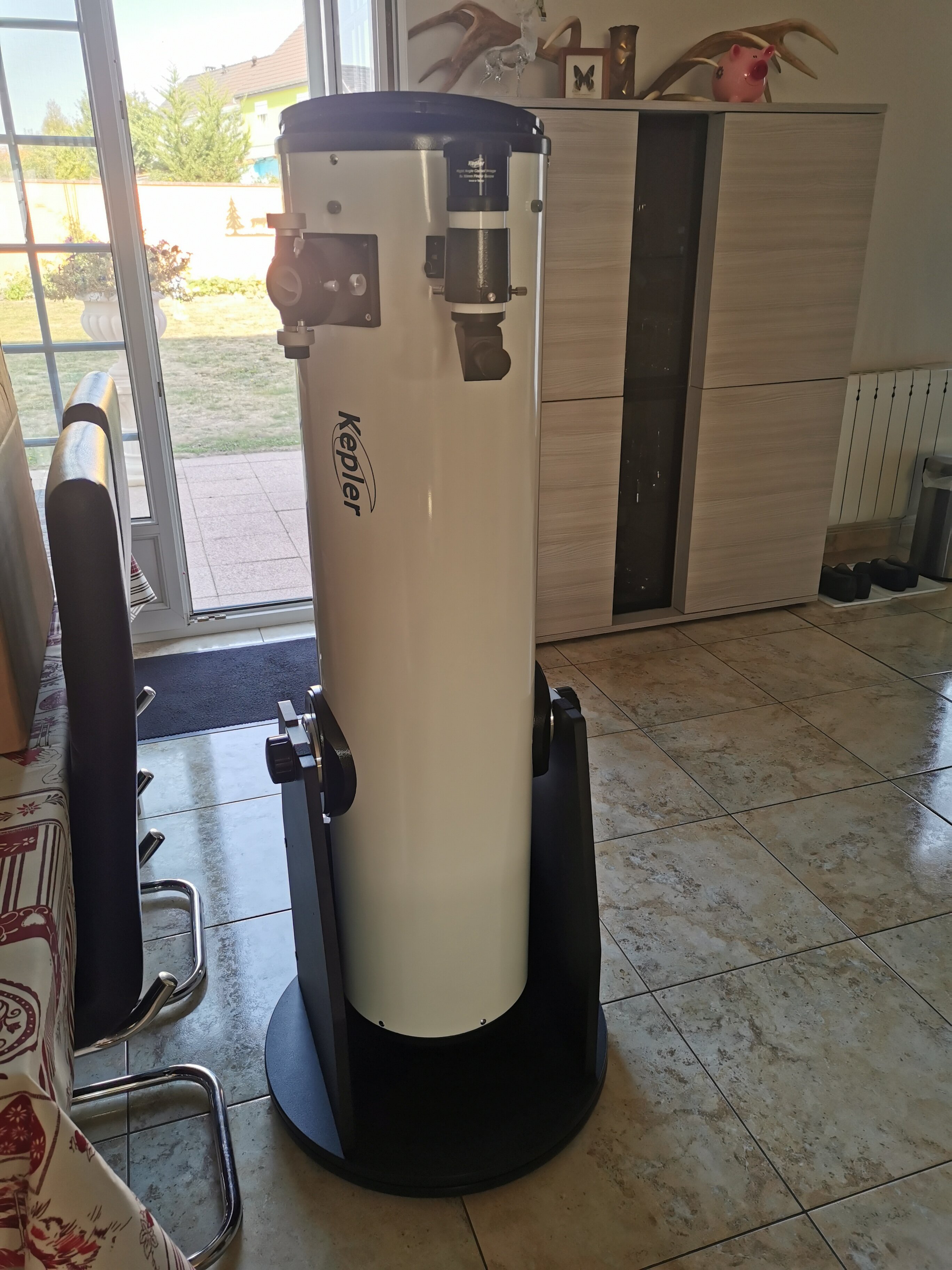

Yes enfin reçu le Dobson 😊😊😊
Juste surpris de voir à l'envers dans l'oculaire, du coup pas évident à se repérer avec la grande ourse inversée par exemple 😁
Par avec l'es 24 mm 82 deg dur de faire tenir le dob en équilibre même en serrant fort.
Du coup un contrepoids magnétique serait peut être bien, mais quel poids prendre ?
Modifié par Sebele
Salut, pas besoin de poids!
Sur les Kepler tu peux régler l'équilibre pour descendre le centre de gravité du tube!
À côté des molettes de serrages noires tu as une sorte d'échelle avec 1-0-1. Tu enlèves le tube de la base et tu modifies la position de ces parties. Dans la logique tu dois remonter vers le porte-oculaire.
Par contre il faut serrer à fond les écrous sinon ça redescend et il faut de nouveau équilibrer!

Il y a 8 heures, Sebele a dit :

Oui j'ai fait ça, le miroir primaire est au maximum du plus bas possible.

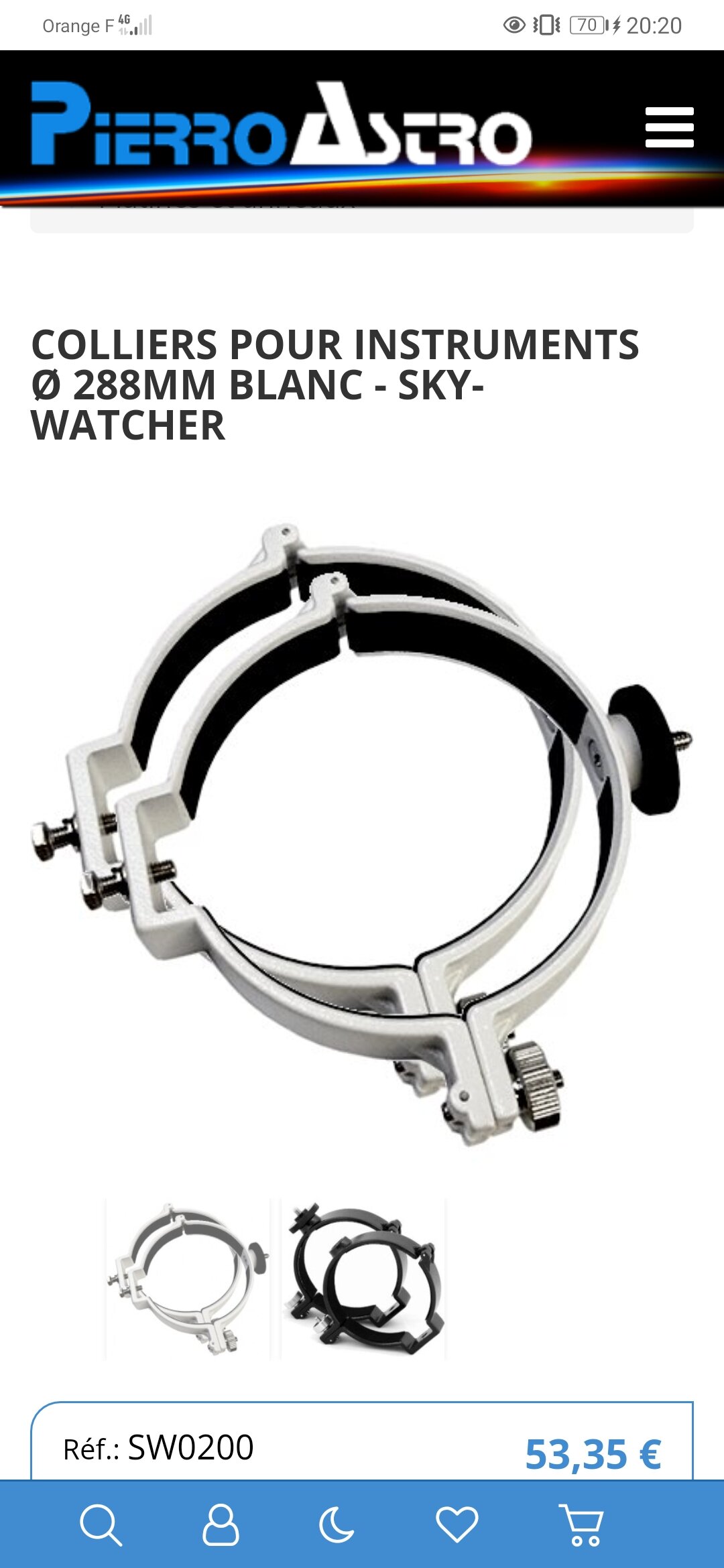

Si je met 2 colliers reliés entre eux par une poignée ?
pour le transport je suppose :)
tu mets deux sangles autour du tube , entre les deux une 3ème pour faire la poignée; ça sera tout aussi efficace et moins cher :)
il y a 1 minute, martial_julian a dit :
Quelque chose comme ça dans l'esprit

il y a 23 minutes, Sebele a dit :
Oui une poignée. Après comment percer le tube, faut du bon Matos et comment accéder à l'intérieur du tube pour fixer les écrous 🤔
Pour percer le tube j'ai enlevé le miroir primaire et j'ai mis le tube de façon que les copeaux tombent au sol, et pour fixer la poignée j'avais l'accès facile sans le primaire, attention de bien positionné la poignée pour que le tube soit bien équilibré et j'en ai profité pour laver mon miroir  :pou:
Il y a 4 heures, Dédé de St Fé a dit :
Ah oui comme c'est plus clair. Bon je vais attendre la fin de la garantie avant de bricoler 😁
Je vais voir pour des sangles en attendant
