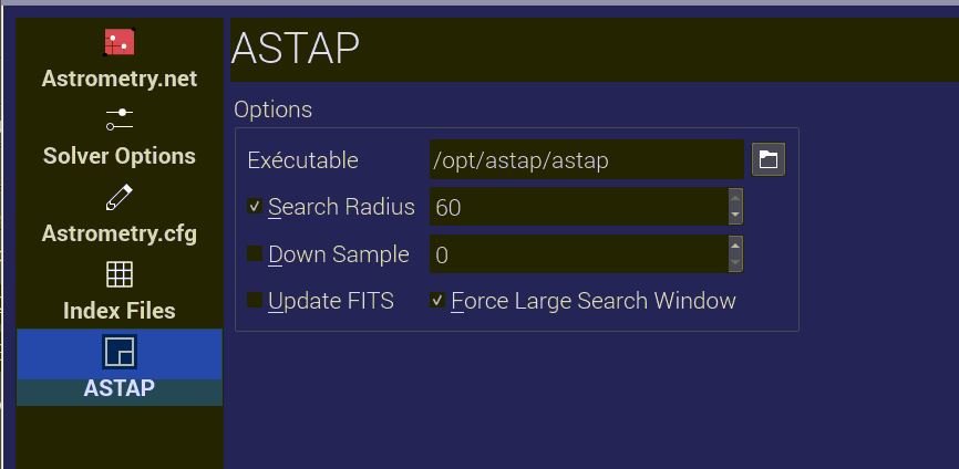

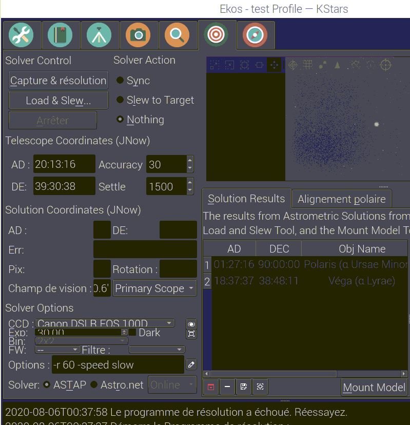

Tout fonctionne parfaitement..sauf le plate solving avec le canon 100D..Il y a forcement un truc que je fait mal. J'utilise Astap (a priori plus rapide et surtout offline) dans ekos, cela fonctionne bien avec la 120 mini, mais échoue chaque fois avec l'APN.

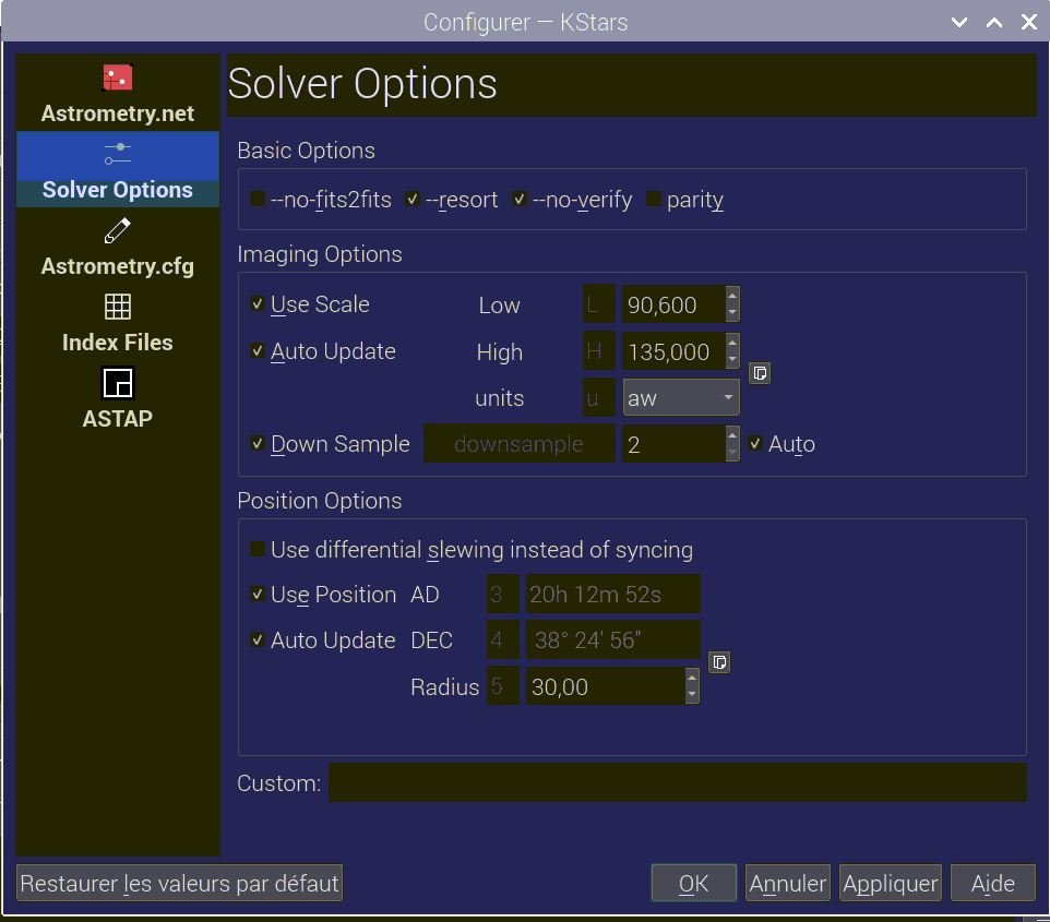

j'ai vu qu'il y avait aussi la question des "down sample" dans les options de configuration que je ne comprend pas bien.. Bon à force de bricoler je vais finir par y arriver..surtout que la même image via le logiciel directement fonctionne !!😅

Effectivement, c'est bien 2.25*1.51 ( a peu près) et le 1,5 qui est utilisé au final. D’ailleurs astrometry.net m'indique : size 2.28*1.52 deg, pixel scale 1.57 arcsec/pixel et un radius de 1.368 deg (ça je ne sais pas c que c'est..). Mon calcul était bien bidon^^
J'ai indiqué les bonnes valeurs et ....failed :(  Les coordonnées ne sont pas trop éloignées de la réalité, donc je ne comprends pas pourquoi ça rate..
Je vous mets ma conf au cas où :
ekos1.thumb.JPG.56adf2da7f988f2fdb1691ca791334da.JPGekos2.thumb.JPG.b84123ffc8b29b4da19352f69befbc9e.JPGeko3.JPG.999113c9c915f0df19608f3384fe4a05.JPG

Astap est chatouilleux. Il lui faut des niveaux de contraste assez élevé et une valeur de champ assez précise et une mise au point proche de l'optimum.
Ce que je fais habituellement : Je choisis ma config dans le device manager->telescope->options->scopes config. Je déplace la monture dans un coin de ciel en faisant un goto sur une étoile. Je fais une résolution astrométrique avec astrometry.net. Une fois fait, je bascule sur Astap et je règle le temps d'exposition jusqu'à ce qu'Astap résolve. A partir de là les astrométries suivantes se passent sans problème.
Donc faire une astrométrie sur une image brute dans astap peut être problématique. Et avec une photo post-traitée peut être aussi. Mais pour l'instant je n'ai pas testé hors Ekos.

Bon vu que je ne peut pas facilement avoir internet avec le rasp, j'ai installé les fichiers d'index d'astrometry, je verrai si ça fonctionne. J’essaierai aussi ta technique, en augmentant progressivement les temps d'expo ;)
