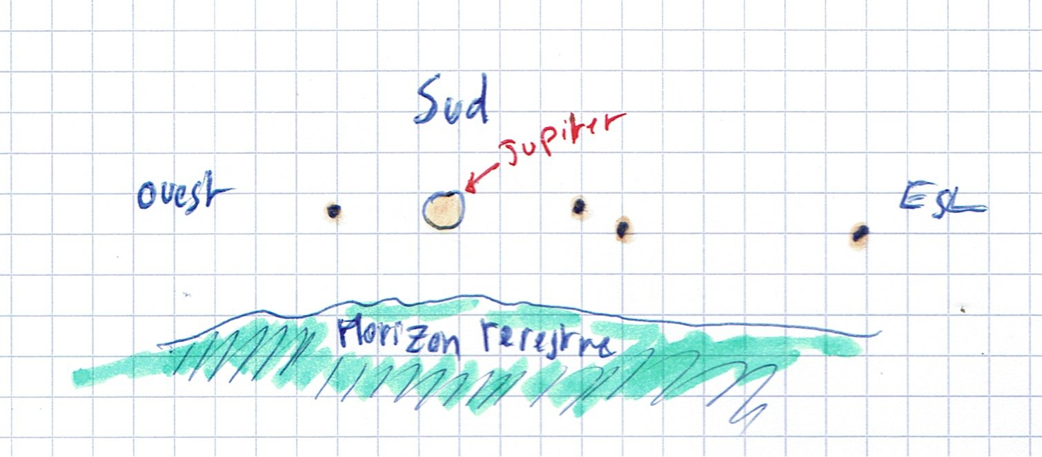

Ce soir j'ai été observer Jupiter avec mon téléscope Newton diamètre 114mm.
Et j'ai vu 4 points brillants, alignés horizontalement comme sur le croquis (les distances sont à peu respectées, dessinées à l’œil).
Est-il possible que j'ai distingué les 4 satellites Galiléens (Io, Europe, Ganimède, Calisto) avec mon Newton? J'ai utilisé des oculaires de grossissement: x22,5  x100 et x182.
Je distingue les 4 astres dès le grossissement x22,5.
Serais-ce bien les 4 satellites en question ou bien d'autres étoiles plus lointaines invisible à l’œil nu?

Oui , ce sont bien les satellites que tu vois , tu peux déjà les voir avec de petites jumelles (8x , 10x)

A 182x le grossissement commence à être fort pour ton 114mm, aux limites de ton instrument !
Sur Jupiter, à fort grossissement (même avec un plus gros diamètre), il faut avoir de bonnes conditions atmosphériques pour pouvoir profiter des détails de sa surface (les bandes nuageuses, la grande tâche rouge). À ce grossissement une bonne collimation est également très importante !
Ainsi, si tu souhaites voir autre chose qu'une grosse boule jaune :
- Essayer sur plusieurs soirs, en fonction des conditions atmosphériques tu remarqueras de nettes différences entre un soir et l'autre. La chaleur actuelle n'est pas aidante, un soir plus frais pourrait déjà être plus prolifique.
- Faire la collimation des miroirs de ton téléscope si cela n'a pas été fait récemment
