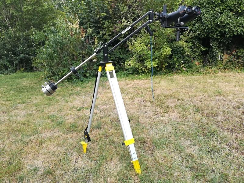

Jusqu’à récemment je me satisfaisait pour ma monture parallélogramme d'un pied de baffle de sonorisation
Cela présente des défauts à mes yeux et avec l'expérience :
a) si le terrain est légèrement en pente, la monture a tendance à tourner seule par son propre poids,
b) le manque de pieds réglables indépendamment, oblige à chercher un lieu plat et horizontal,
c) le trépied proprement dit est assez bas et le tube vertical assez haut d'où un équilibre parfois précaire.
Suite à deux renversement de la monture stoppées de justesse, j'ai cherché LA solution à ces problèmes : le trépied topographique.

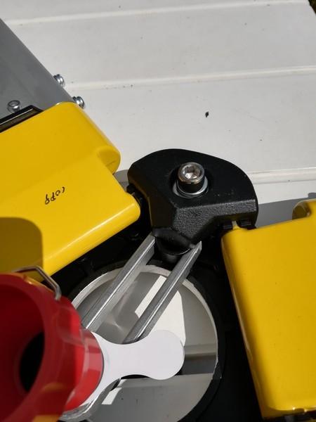

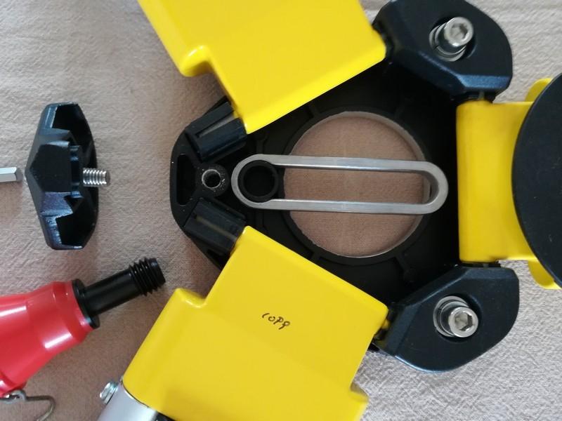

Bien évidemment il m'a fallu adaptater :
Démonter le système de fixation des appareils topographiques -astucieusement conçu car mobile en toutes directions-
Reconstituer une fixation fiable d ela monture P - en charge de l'ordre de 12kg-
1) une etoile à 3 branche (en ALU epaisseur 5 mm) prise entre le dessous de la plateforme et les pieds. Percée au centre pour le boulon axe vertical,
2) une "rondelle" (en FOREX) rattrapant l'épaisseur de la plateforme et facilitant la mise en place de la monture P.
Cette rondelle a deux fonctions :
-taraudée au centre elle maintien le boulon M10 et la butée à bille d'origine,
- juste à la dimension de l'ouverture du plateau elle facilite grandement la mise n place de la monture.
Et voila le resultat :spacer.png
et à la hauteur minimale :

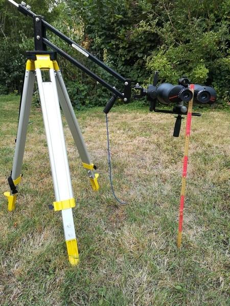

Ne reste plus qu'à tester sur un ciel clément.
Mais déja la stabilité de l'ensemble est assurée et la rotation horizontale n'est plus sujette à l'effet de torsion du pied sono.
Bon ciel à tous.

Par sécurité j'ajouterai bien une limitation par une étoile à trois branche entre les pieds. Pour cela je cherche comment articuler les bras au centre de l'étoile comme à l'autre extrémité,  avez vous des idée comment faire ?
En cherchant "DIY tripod leg spreader" sur internet, il y a des solutions astucieuses avec de simples charnières : 3 raccordées entr'elles au centre, une barre et une charnière sur chacun des pieds. Simplissime et efficace !
