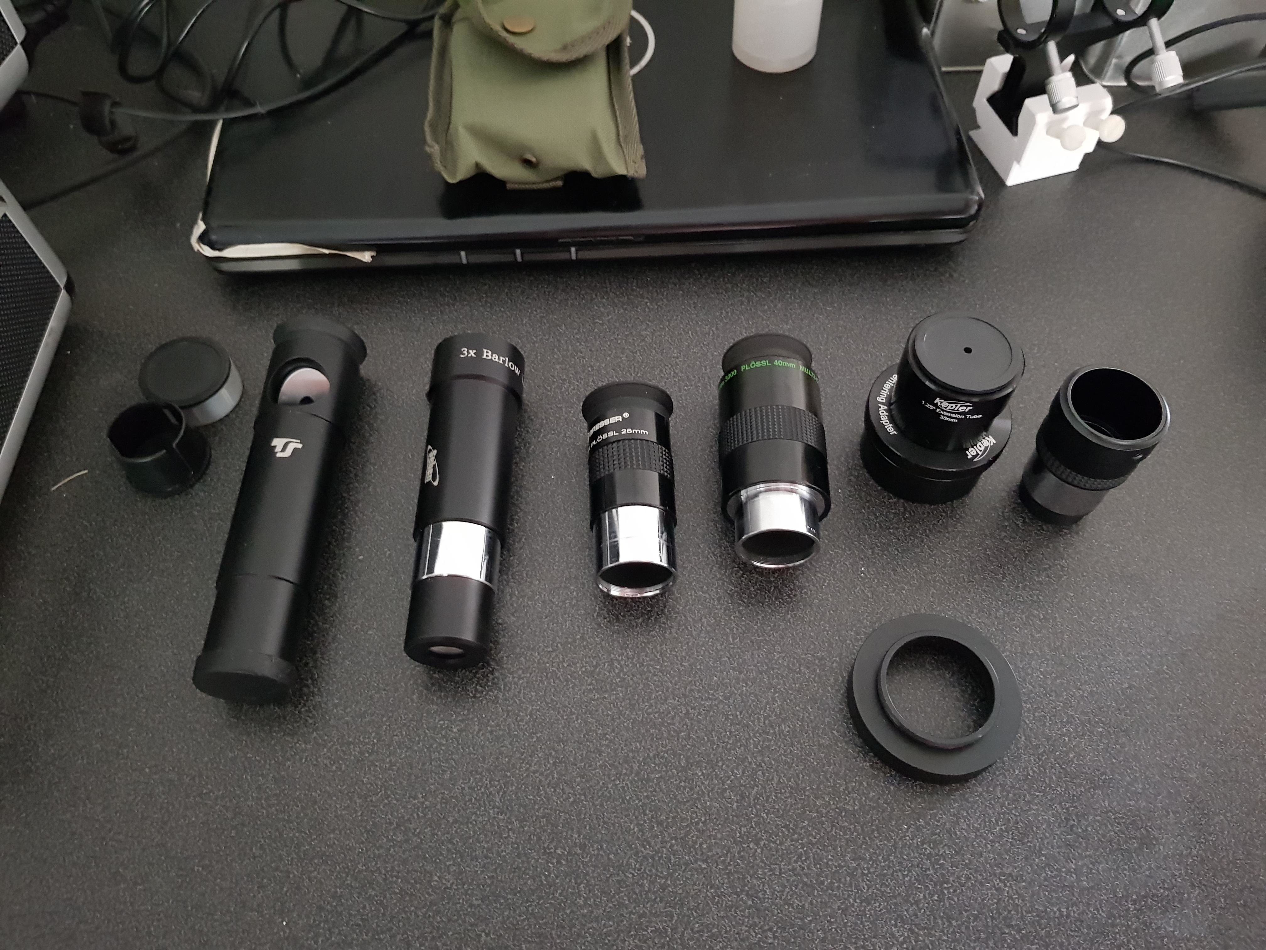

bonjour tout le monde, j ai different occulaires et accessoire dans une malette, je voulais savoir un peu ce que ça valait, et pour quel type d obersvation (lune, systeme solaire, cp) et si vraiment necessaire pour mettre sur mon Schmidt-Cassegrain Celestron SC 203/2032
ce qui ne sert pas sera donné
alors j'ai
colimation:
un colimateur simple
un colimateur laser
occulaire:
un occulaire celestron 25 mm plossl d'origine avec le telescope
un occulaire meade serie 3000 plossl 40mm multi coated
un occulaire bresser super possl 26mm
un occulaire plossl 4mm fully multi coated
si je dis pas de betise plus la valeur est faible et plus le grossissement est fort, la regle est la distance focal / valeur occulaire pour avoir le grossissement?
accessoire:
barlow x3
un espece de truc plus petit que la barlow x3, y a rien d ecris dessus, c'est un tube avec une lentille dedans, donc je dirais surement une barlow aussi...
une bague d adaptation 2" to 1.25" (je suis pas sur qu elle me serve sur le celestron)
une bague d adaptation 1.25" to 35mm (idem)
une bague avec un filetage 2" vers un autre filetage ???..
2 boussoles
un niveau
et une lampe frontale

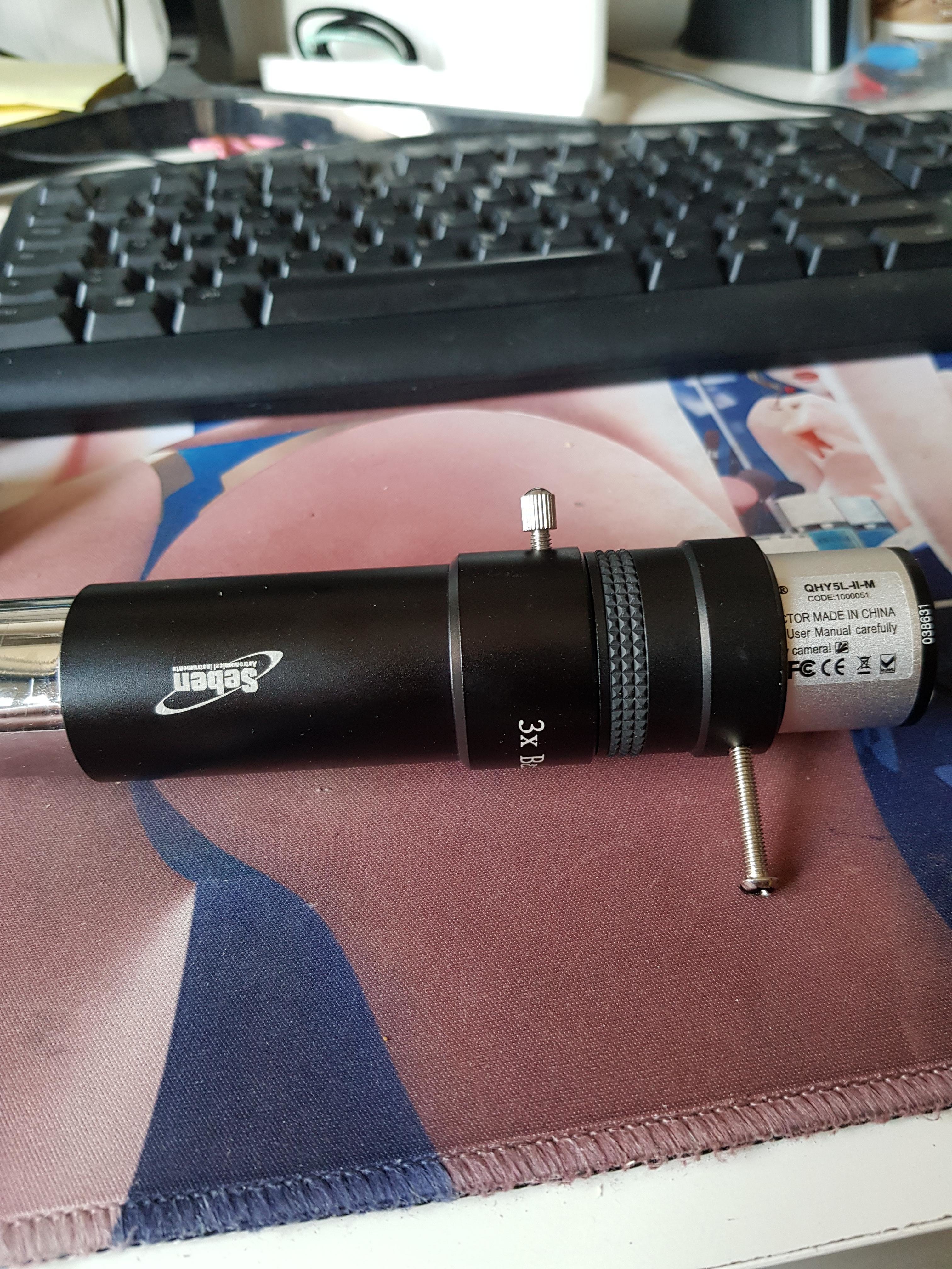

y a t il un interet a faire le montage suivant: camera qhy5l-II-M dans barlow x2 dans barlow x3, dans le porte occulaire celestron?

Pour commencer ta formule de grossissement est bonne!
Ensuite concernant les oculaires
le 40mm te servira pour grossir le moins.
les 26 et 25mm (qui doit être celui d'origine) font doublons en grossissement. Mais le 26mm doit être de bien meilleure qualité.
le 4mm lui grossit bien trop... Tu arrives à un grossissement de 500* alors que même la théorie dit que le max c'est 400* pour ton tube. Tu pourras toujours l'essayer, mais tu auras une image tremblante pas forcément de qualité qui risque d'être décevante.
Pour les collimateurs, vérifie que le laser est lui-même bien réglé. Mais comme tu as un SC je sais pas comment faire une collimation... donc peut-être qu'il servira pas.
La Barlow *3 a voir ce qu'elle vaut en qualité, il faut pas qu'elle dégrade de trop l'image. Si ce n'est pas le cas, avec le 40mm ça donne l'équivalent d'un 13,3mm et avec le 26mm l'équivalent d'un 8,6mm donc c'est plutôt intéressant.
Pour l'autre truc avec une lentille il faudrait une photo précise.
La bague d'adaptation 2"-1,25" te servira si ton PO est en 2", sinon non.
Les 2 autres bagues ça doit peut-être être pour placer un APN/camera ou autre...
Les boussoles si jamais tu as perdu le nord... 😂 Sérieusement si tu veux faire une MES rapide juste pour du visuel ça peut aider.
Le niveau pour faire la MES c'est utile. Encore faut-il qu'il soit lui-meme bien conçu.
Et la lampe frontale très utile car pendant les observations il faut être en vision nocturne et donc avoir le minimum de lumière! On utilise donc des frontales rouges. Si elle n'a pas de mode lumière rouge il y a d'autres solutions: mettre un gros coup de vernis rouge dessus, mettre pas mal de scotch rouge dessus...

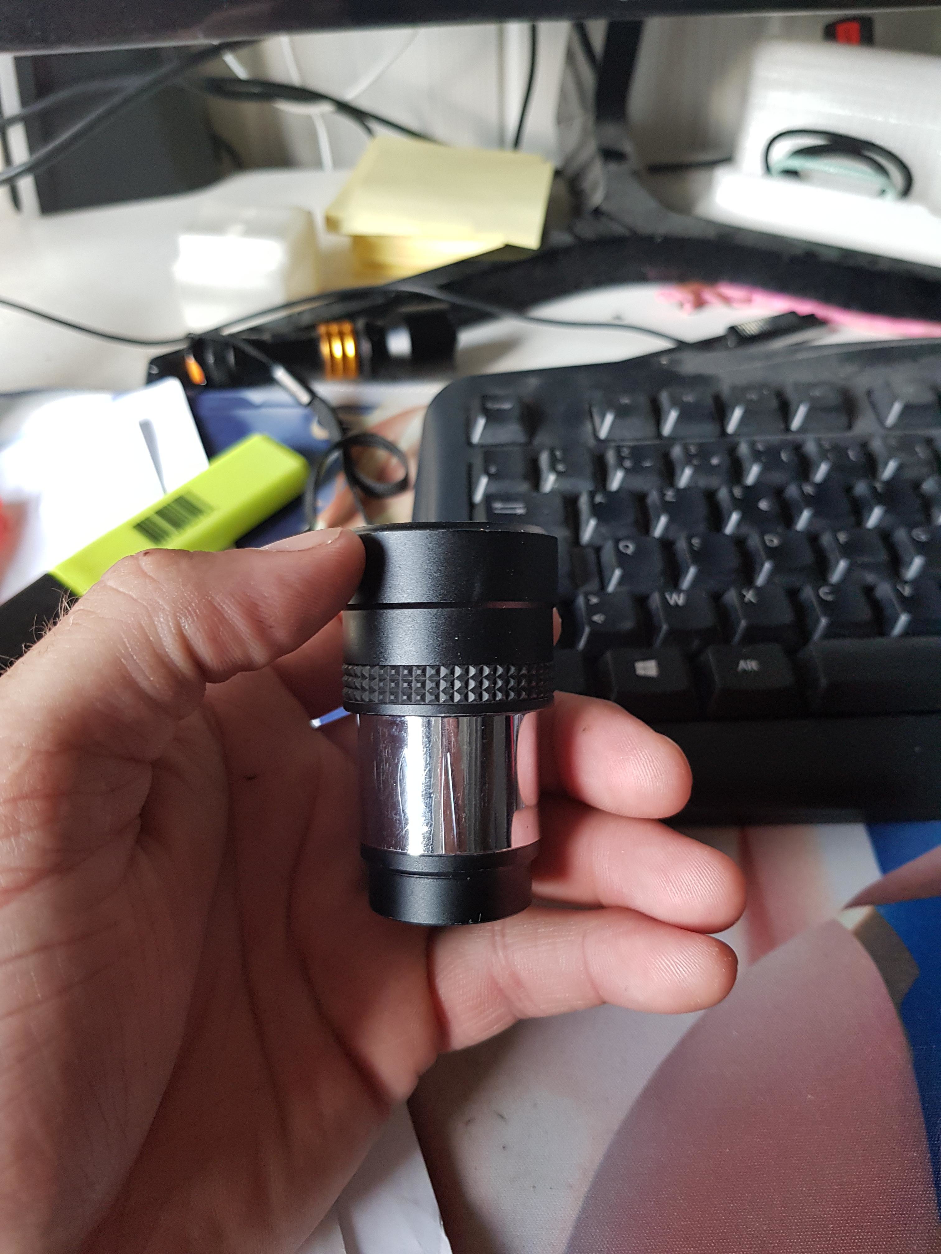

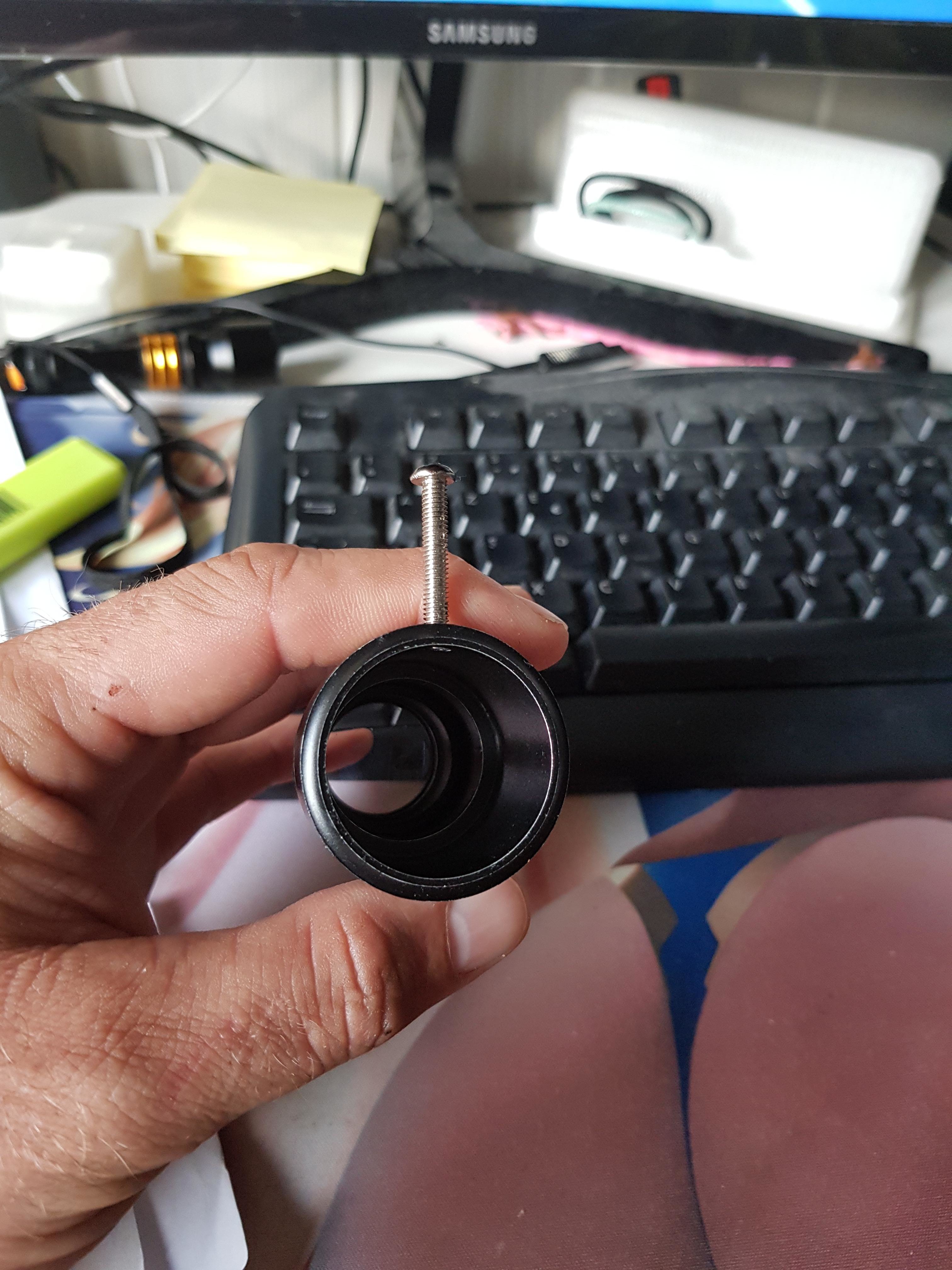

voici l accessoire donc je ne sais pas ce que c est
Oui pour avoir un fort grossissement en planétaire, si les 2 barlow sont de bonne qualité. Mais pour cela il faut que ton télescope soit parfaitement collimaté et qu'il y ait très peu de turbulences atmosphérique.
Commence par mettre la caméra dans la barlow x2, si le rendu est bon essaie de la mettre dans la barlow x3. Si l'image est toujours excellente tu pourras essayer de coupler les 2 barlow mais je doute que ce soient des conditions qui se présentent souvent...

Concernant le truc avec la lentille, on a toujours pas pu déterminer ce que c'est, je m'avancerai pas trop sur le fait que ça soit une barlow *2.
