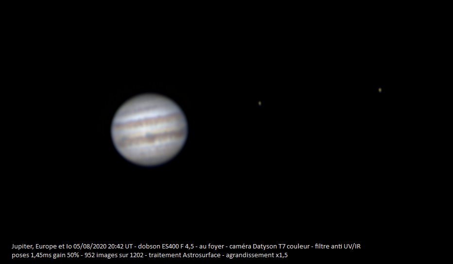

Place aux images, Jupiter pour commencer :
On commence au foyer, deux satellites visibles, d'après notre magazine préféré qui commence par As, il s'agit d'Europe et de Io, bon, ils ont une sale forme mais ils ont eu droit au même traitement que la planète, du coup c'est bio 😉

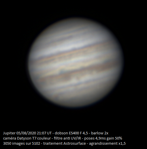

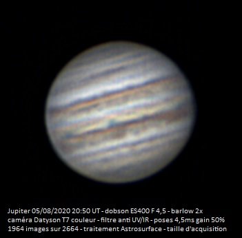

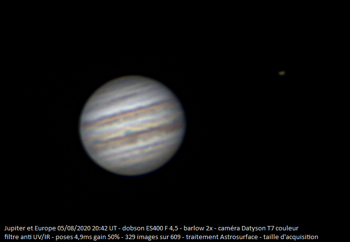

Ensuite on chausse la barlow (2x Takahashi) et la caméra (bâton) est mise capteur au niveau de la sortie de la barlow.
plus doux :
Je capture sous Firecapture mais je ne comprends pas l'estimation de focale qu'il fait, car au foyer il m'indique 1500mm, alors que je suis à 1825 environ, vous avez remarqué le même phénomène ?

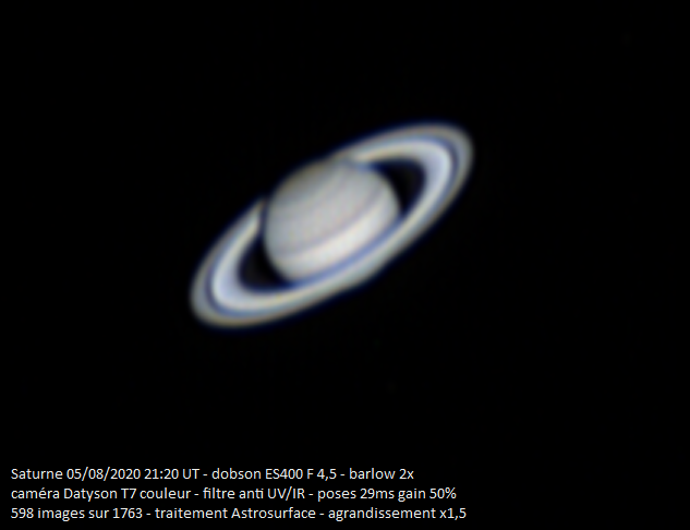

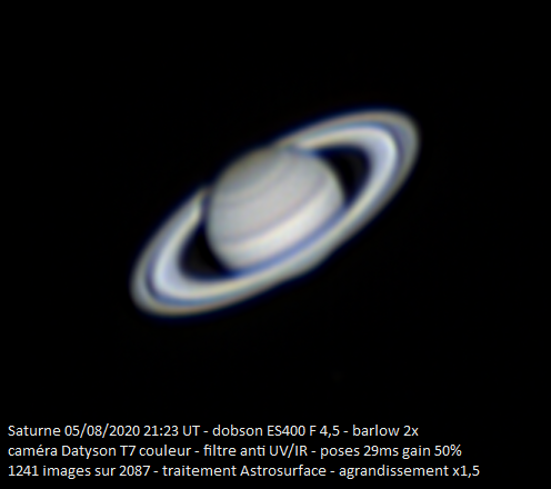

Ensuite on passe à Saturne :
Même pas peur, j'ai visé Saturne avec un point rouge et la caméra sur la barlow, j'ai peut-être eu du pot de tomber dessus !

belles images ,mais avez vous un peut plus d'info sur la capture  sous firecapture ,mode ser ou ??,pour jupiter 4.9ms et 5152 prises,d'ou theorie de 25,25s,combien de temps le pc a t'il mis pour avaler ces 5152,le mien met au mieux 7 ou 10 fois  ce temps car le transfer des photos ce passe mal ,mais aussi avec sharpcap, ou il y a une astuce que je ne connait pas pour accelerer  ce transfer ,pourtant usb3 ,bus a 90%, la memoire tempon ce vide tres rapidement  et ce  regenere tres mal
Je ne sais pas si j'interprète bien ta question, j'essaie de faire des captures de 1 minute 30 mais souvent je me suis arrêté avant une minute à cause du suivi !
En fenêtrant, je suis à 60im/s, ici à une expo de 5ms, je suis limité par le débit de la caméra USB2, j'utilise un ordi portable à disque dur SSD, même si assez ancien.
Je capture en SER, pas de lenteur particulière à l'empilement.

Bravo très réussi au vu de la difficulté et je trouve l'agrandissement très belle et douce :)
C'est pas mal du tout, on sent bien que la turbulence devait être présente !
Dans de bonnes conditions ça devrait donner ! ;)
Vincent
La turbulence était présente donc pas évident. Le principal est de se faire plaisir. Attention ne pas aller trop loin dans le temps d'acquisition...elle tourne vite. Avant d'expérimenter les dérotations de vidéos je serai toi je me concentrerais d'abord sur les conditions,collimation et tout le protocole qui va avec.
