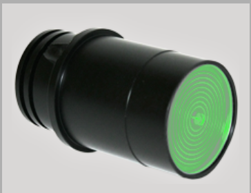

Le 300 en tout cas rentre sans problème dans une 208.il faudra rajouter une jupe dans le budget et un système de collimation. Moi j'ai opté pour le collimateur concentrique ça m'a permis de détecter un problème d'alignement du porte oculaire par rapport au chemin optique. Un Cheshire est très bien sinon. Si tu te déplace souvent l'es sera plus facile à transporter et beaucoup moins lourd. Le tube du sw commence à faire son poids il faut le savoir surtout si tu as parfois mal au dos. Le flextube sera plus rapide à mettre en place avec une meilleure tenue de la collimation (même si je l'ajuster à chaque sortie).

@dob250 C'est bien le collimateur concentrique ? C'est encore plus précis que le cheshire ? C'est pas trop difficile au début de faire la collimation avec quand on connait pas l'outil ? On peut là faire de nuit ?
oui c'est bien ça
Je n'ai pas de cheshire qui est très réputé, le collimateur concentrique je m'en sers surtout pour vérifier la perpendicularité du porte oculaire, en fait les cercles ne doivent pas bouger avec oculaire sorti à fond et rentré c'est très simple. Idem pour le secondaire ensuite je préfère utiliser un oeilleton, mais quelque soit l'outil il faut régler sur le ciel et encore dans la position ou l'on veut observer (et surtout photographier)
J'ai pris ce collimateur car malgré le réglage à l’œilleton j'avais une image pâteuse. Bon il est assez cher et donc ensuite moins utile une fois réglé la perpendicularité mais efficace car depuis c'est le jour et la nuit
