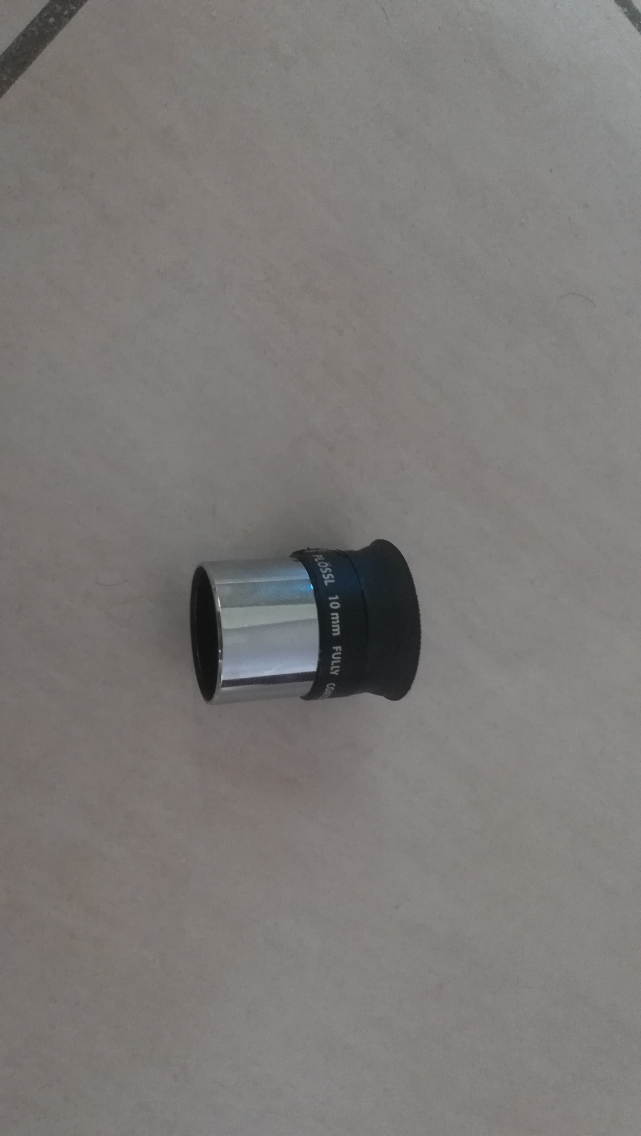

En faite avec le téléscope il y avait un oculaire de 26mm fourni. J'ai acheté l'oculaire de 10mm sur astroshop.

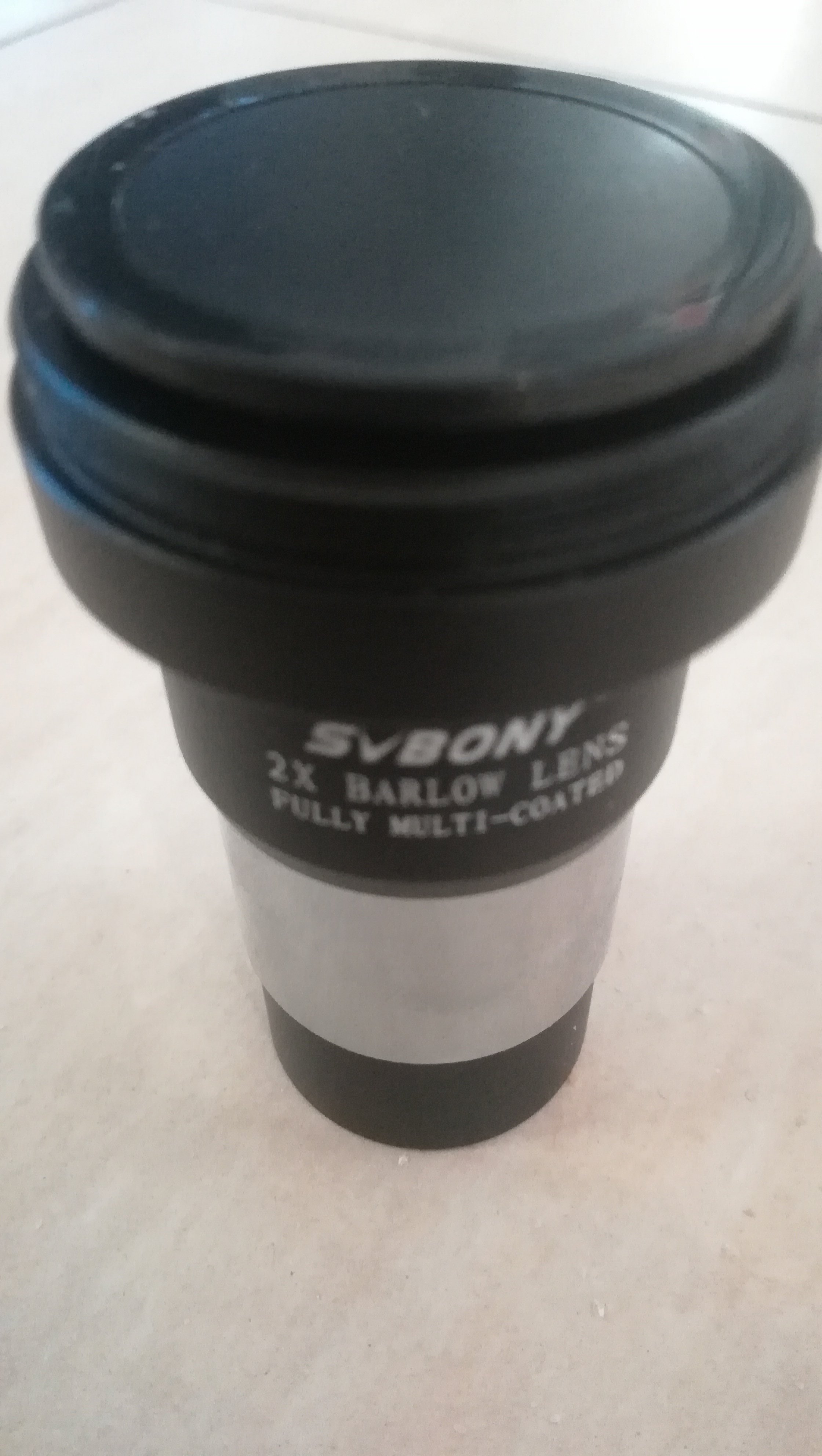

J'ai aussi acheté une barlow et je l'ai combiné avec le 26mm. Ça fait à peu près un grossissement de 100x.

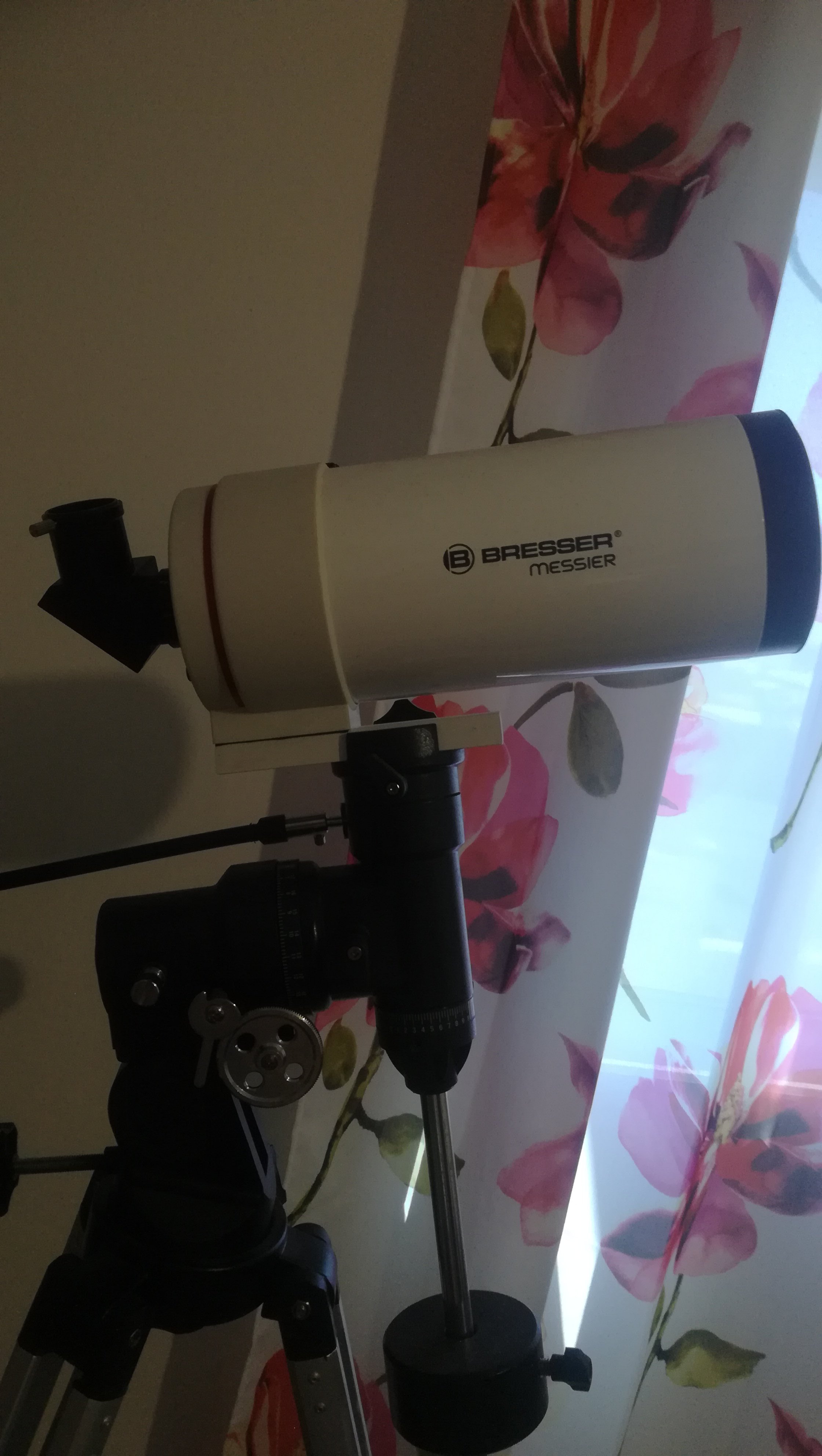

Bonjour voilà mon matériel. Oui c'est bien un mak. Je pense qu'avec les photos vous aurez une meilleure idée.

Ton Bresser est bien ce Maksutov Cassegrain 100/1400 (https://www.bresser.de/fr/Astronomie/BRESSER-Telescope-Messier-MC-100-1400-EXOS-1.html) ?
Si oui, est il bien posé sur l'équatoriale Exos-1 ou une autre monture et laquelle ?

Tu a acheté une Barlow. Quel est la marque et le grossissement (x 2, x 3 ou autre). Ne pas oublier qu'une Barlow doit être de bonne qualité pour être utile (le maillon faible de la chaine optique dégrade la qualité de l'image astronomique)
Idem pour l'oculaire de 10 mm.
Ton 26 donne un grossissement de x 54, ce qui est évidemment faible pour l'observation planétaire.
Le 10 (s'il est de bonne qualité)) devrait déjà améliorer la vision (x 140) et comme le ciel de La Réunion est de bonne qualité, il doit être envisageable d'aller jusquà un 8 mm (x 175).

N.B. : La barlow (svbony) sur le plossl de 10 c'est un peu trop.

https://www.astroshop.de/fr/telescopes/telescope-maksutov-bresser-mc-100-1400-eq-3/p,54021
Voici celui que j'ai. Il est monté sur un EQ3.

La lentille barlow est une X2 et je ne la monte pas sur l'oculaire de 10mm car ça ferais un grossissement de 280x ce qui est trop.

Vu, ce n'est donc pas la monture Bresser Exos-1, mais une monture équatoriale EQ 3 sur laquelle il n'y a pas de possibilité d'installer un viseur polaire.
La mise en station dans l'hémisphère sud avec un viseur polaire n'est déjà pas très facile, mais sans, ce n'est pas évident (l'étoile la plus proche du pole sud céleste (à 1° 2' 24") est sigma  Octantis (σ Octantis))
