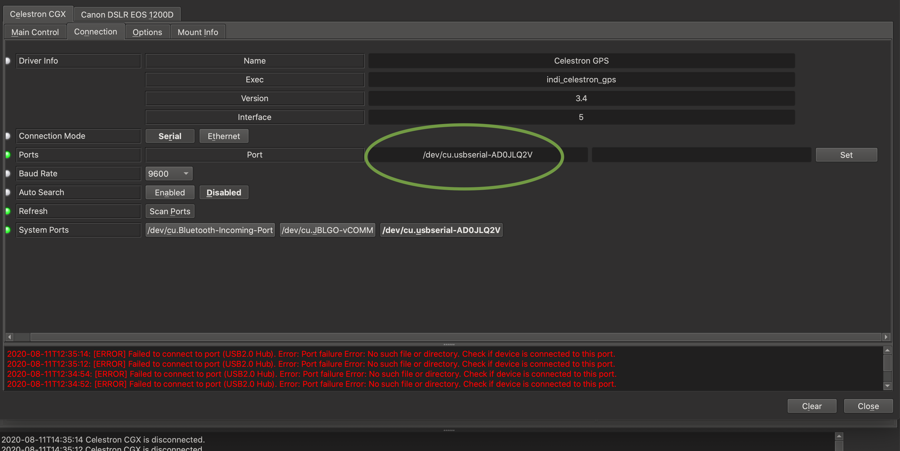

@rmor51 peut être que tu pourra m'aider j'ai avancé sur mon problème, j'ai farfouiller un peu avec d'autres ordis et j'ai pu voir que finalement mon MacBook repère la monture et que c'est Kstars qui ne la trouve pas, il ne semble pas trouver le chemin USB qui convient mais je ne sais pas non plus comment le trouver pour lui donner.
1058230715_Capturedcran2020-08-1114_45_22.thumb.png.e99b9f67cc52df0654f7f57941f59d78.pngil trouve cela automatiquement mais cela mène a l'échec sois directement sois après dépassement du temps requis.

Je n'ai pas Macbook Air. Dans l'écran de paramétrage que tu montres tu peux inscrire le bon port. As-tu un moyen de connaître le port  avec un outil de l'OS ?
Modifié par rmor51
Ha d’accord @rmor51 je ne savais pas désolé, J’ai moyen de connaître « l’identifiant de l’emplacement » mais cela ne fonctionne pas quand je l’entre à cet endroit
