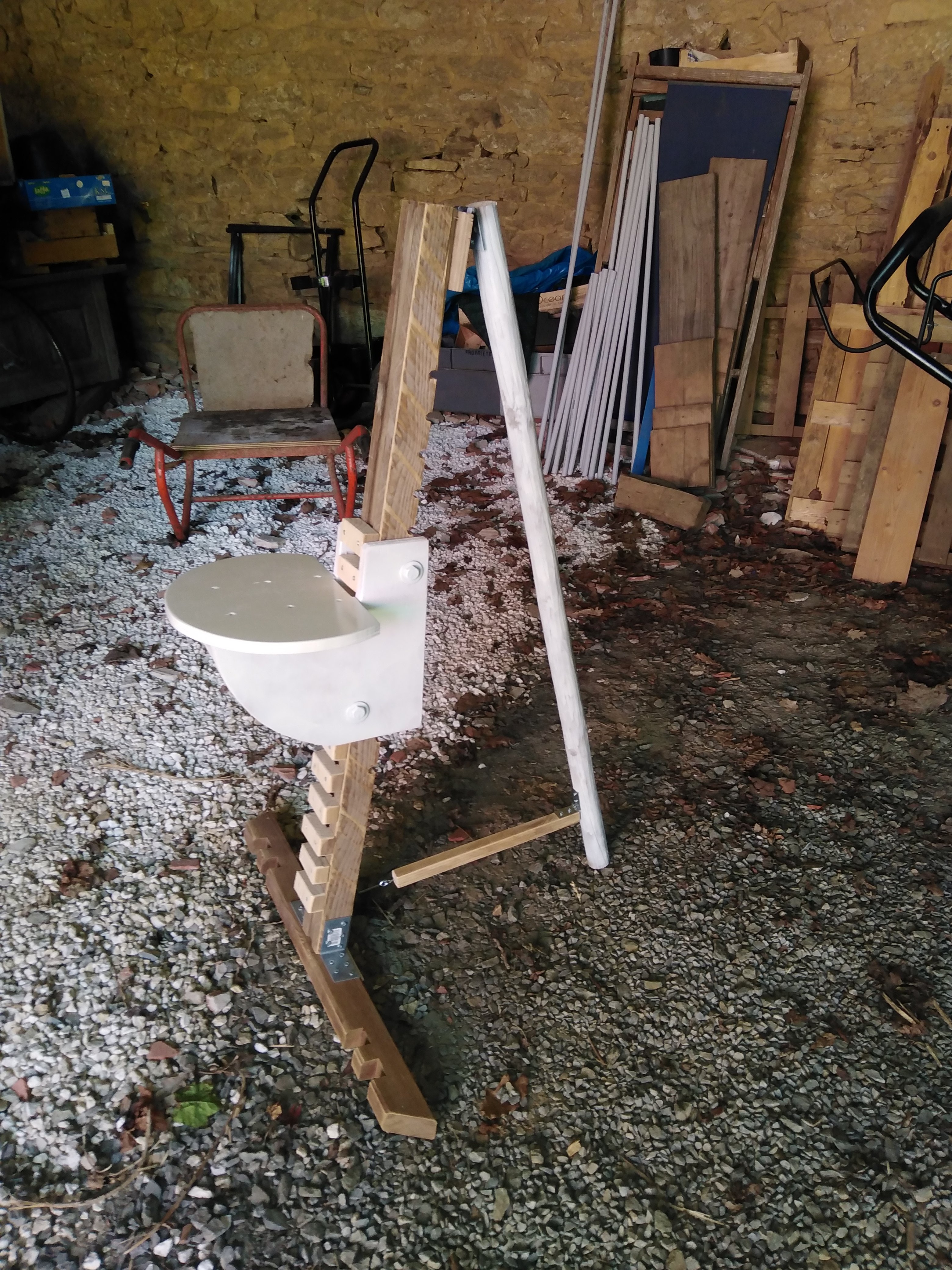

Bonjour  @petrebang,
J'en ai fait une moi même avec de la récup, en demandant les dimensions aux astrams bricoleurs, une chaise réglable en hauteur,en 5 secondes.
ça change complètement l'observation sur un Dob! :be:

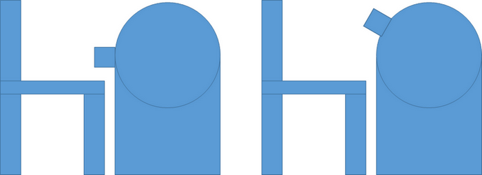

 @Foldedol que veux tu dire par un déplacement de 45° ? Positionner le PO sur le "dessus" du dob au lieu d'être sur le côté ?
@petrebang
J'ai schématisé une chaise (si si !) et le Dobson.
Moi au départ il était comme à gauche.
Je l'ai mis comme à droite.
Il faut dévisser les 4 pattes de fixation de la cage secondaire (celles qui font la liaison avec les tubes)
Et le revisser à 45°
C'est effectivement plus pratique.

Ouaaah! j'adore :banana:. En plus en levant l'abattant on peut faire popo sans quitter l'oculaire...  :jesors:

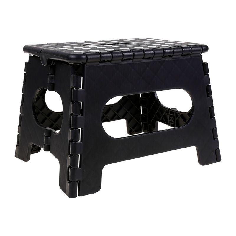

Plutôt que "mal positionné", je dirais que ça dépend des morphologies.
Je fais 1m70 et perso sur le 400, je trouve cette orientation du PO top. Ca permet d'avoir un zenith accessible sans marchepied et pour les observations basses, c'est parfait si on est assis sur un petit marchepied de 20-30 cm.

Parce que cette chaise, me change vraiment la recherche d'objets le confort d'observation.
Notre ami, n'a peut être pas un âge ou le confort prime ;)
