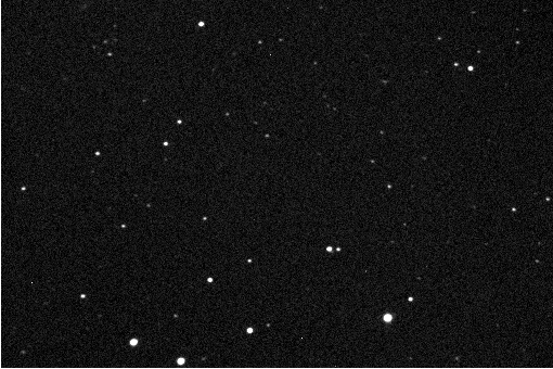

Pour illustrer ce besoin en pratique, voici un  exemple récent (22/11/2020) concret sur la comète C/2020 P1 (Neowise) qui s'est désagrégée juste après son passage au périhélie et qui n'est pas visible sur des poses courtes de base (15s au C11 à F/6.3+ST8XME en binning 3x3) :
Même si elle est vaguement devinable, elle est informe et il serait totalement impossible d'indiquer le moindre centroïde à Siril !
Et pourtant, un compositage sur son mouvement théorique la révèle parfaitement :

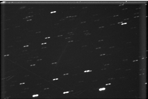

(88 poses de 15s registrées sur les étoiles en ajoutant un mouvement apparent de 1.39 arc/min vers PA=102.3°).
Cette fonctionnalité est donc redoutable pour les comètes faibles (ou informes comme celle-ci !).
