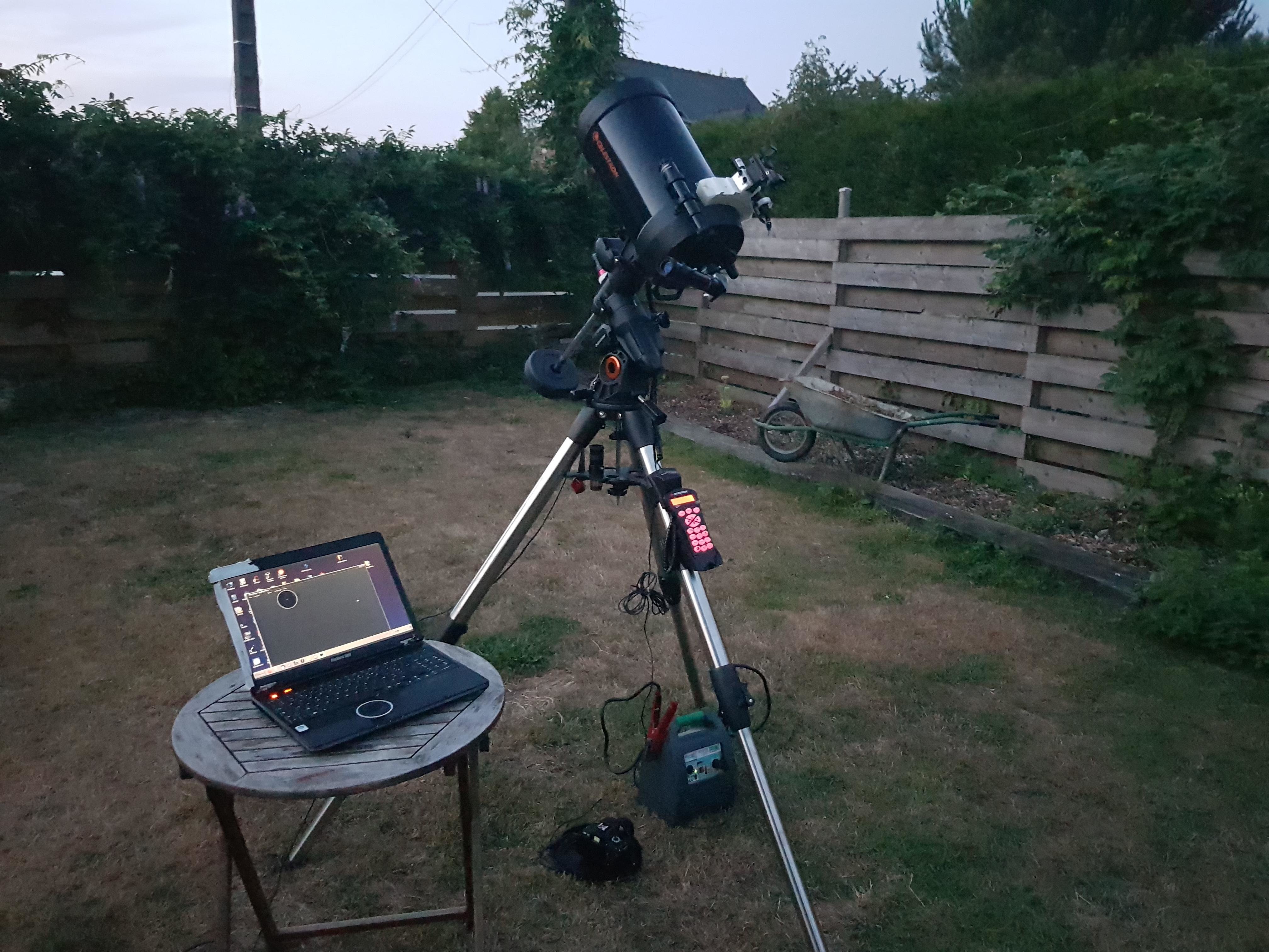

bonsoir, ce soir, je fais la mise en place de mon materiel, n'ayant pas de club actif à proximité, vous allez être mon club ^^
si je peux j essairai prendre une photo de ce que je vois a l occulaire en visant saturne et jupiter, si vous avez d'autre astre à me conseiller n'hesitez pas, pour la lune elle arrive assez tard dans le ciel
ensuite, je vais verifier la collimation mon sc 203mm/2032mm, l'aide de mon apn canon 600d defiltré total, et je vous posterais le resultat
je vais suivre un tuto, mais j ai cru comprendre pour la collimation il fallait une etoile avec une certaine magnitude, laquelle me conseillez vous? si pas de reponse je commencerais sur polaris ou arcturus
pour ce soir, les occulaire seront 40mm meade serie 3000, et celestron 26mm
une barlow *3,et un truc qui ressemble à une x2
donc j explique un peu ce que je fais, des fois que je ferais une betise
mise en place de la monture au niveau, alignement au mieux vers le nord
mise en place du tube et occulaire, et equilibrage de l axe, une pichnette d'un coté et de l'autre et reglage jusqu a ce que ça reponde pareil
idem entre le contre poids et le tube
remise en place des axes sur les reperes
ouverture du tube pour mise en temperature
ouverture de la pole master
allumage de la monture, vu que le gps met des heures a trouver son signal
ensuite attente de l obscurité, centrage de polaris
une fois centré, reglage du pointeur laser et des deux chercheur
ensuite fin de mise en station avec le logiciel polemaster
ensuite à la raquette calibrage vers acturus, puis vega, puis quelques autres etoiles de calibration
voila et puis apres, je sais pas, je ferais saturne et jupiter pour vous montrer, et ensuite le test de collimation
si vous avez des photos tests à me conseiller n hesitez pas, mais faudra me donner le temps de pose pour vous montrer le resultat

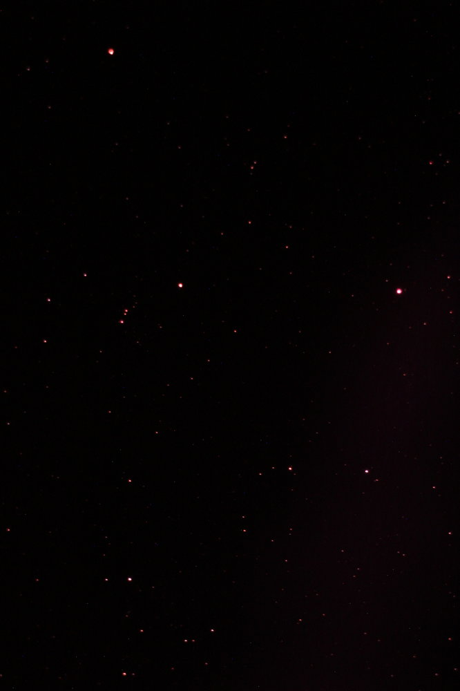

alors voila m57 avec 30 seconde de pose  iso 800.... pas fameux je trouve, perso a part des point bleu et des point rouge....
appareil defiltrage total et pas de camera de suivi
la mise au point à été faite sur arcturus avec le masquen de bathinov

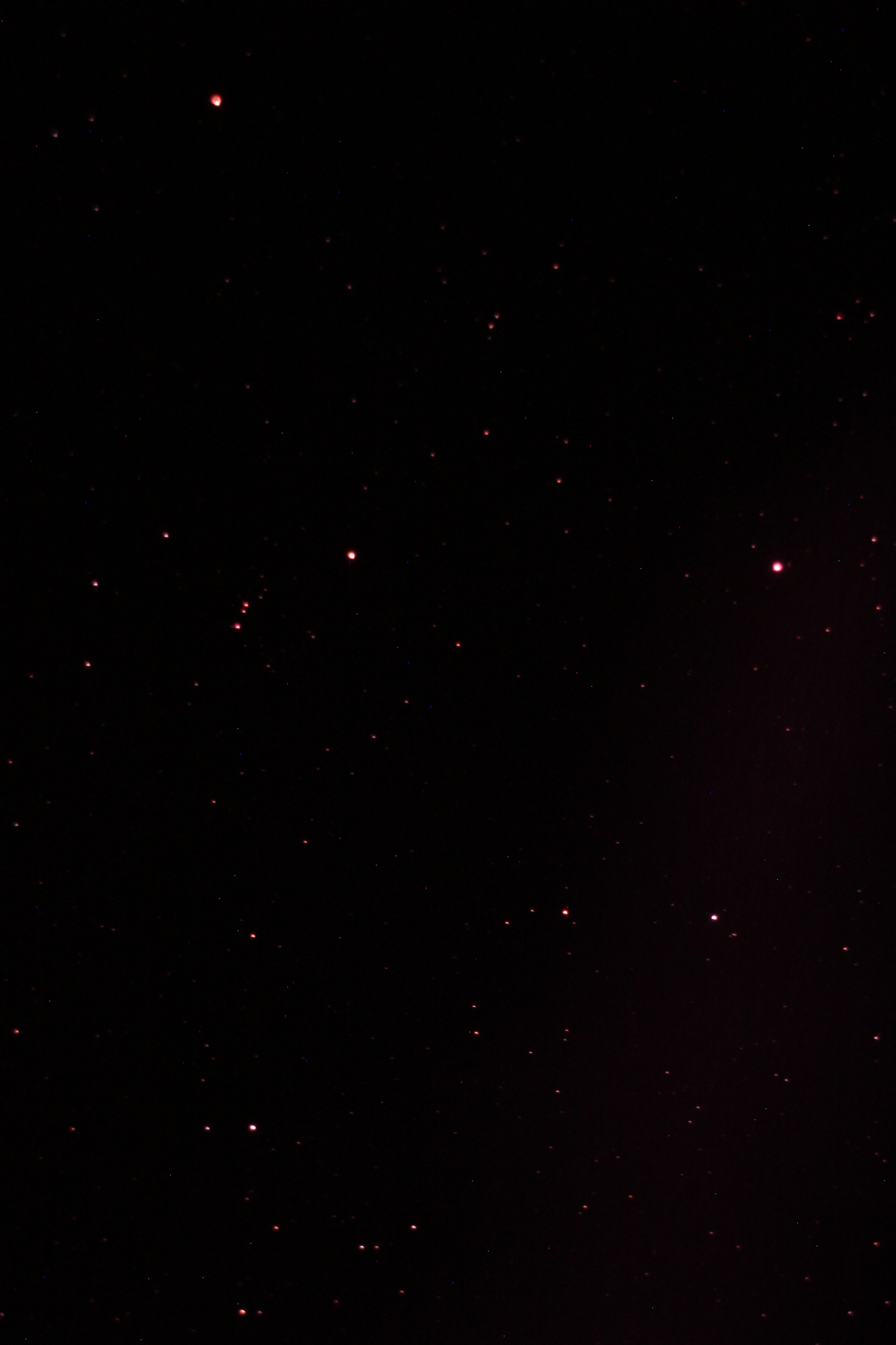

voici la decolimation sur arcturus pour voir si le telescope a l air collimaté
je trouve ça plustot pas mal
et mise au point sur arcturus avec le masque de bathinov
Il y a 7 heures, Vtec35 a dit :
Es tu sur d'être dessus, on ne la voit pas même en tirant sur l'histogramme.

C'est trop défocalisé pour avoir une idée précise de la collimation.

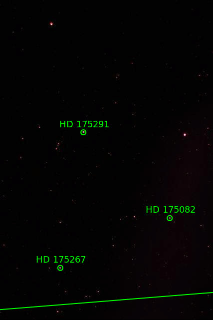

Pour m57, tu es à côté :
4452987
http://nova.astrometry.net/user_images/3887237#annotated

la vache t a reussi a voir que j etais à coté...
si je suis à coté c est que ma mise en station est pas bonne, pourtant j ai calibrer avec 4 étoiles de calibration
pourla defocalistation il me semblais avoir lu qu il fallait allez a fond

 en fait moi je calibre la mes, apres je pointe dessus, et comme on voit rien à l ecran, je pensais que c etait la pose qui revelerai
lors de la mes et de la calibration, je commençais à l occulaire 40mm, je centrais l etoiles,puis le 26 puis le 4mm,j'aurais du avoir un resultat precis...
T'as pris quelles étoiles?
Si elles étaient trop proches ça peut donner une callibration trop vague pour les objets éloignés de ces dernières.
M57 est assez brillante.
Au Liveview avec ma caméra je l'ai en direct. Sur un apn, ça doit être presque pareil.
Un pose de 10 secondes aurait déjà du la révéler.
