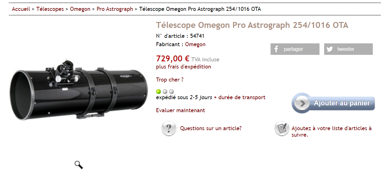

que pensez vous de celui la ? (on m'as dit plus le diamètre est gros plus tu auras de lumiere lol)

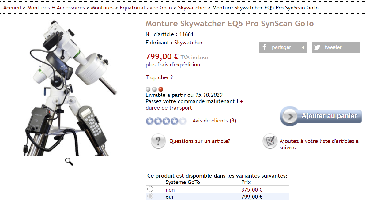

avec un EQ5 PRO GoTo ?

En photo cp, c'est pas le diamètre qui conditionne l'obtention des couleurs, il y a de très belles photos faites avec des petites lunettes de 72mm ou 80mm
Ton choix d'un 250mm sur une EQ5 n'est vraiment pas bon, une lunette de 80mm ou un tube 150/750 sur cette monture pourquoi pas, mais pas un 250mm
Avant de faire le choix d'un équipement, il est primordial de savoir quoi photographier, grandes nébuleuses, nébuleuses planétaires, galaxies, et avec quoi, reflex, caméra,bref, un tour dans la rubrique astrophoto voir les images et le matos pour dégrossir serait un plus

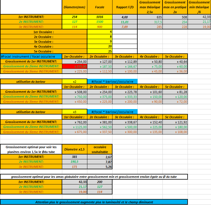

Concernant le diamètre je pensais plus au rapport F/D pardon :) ne faut il pas qu'il soit vers les 5 pour commencer à voir des couleurs ou nuages ? La avec celui la je serais à 4 ou sinon peux tu m'éclairer s'il te plait ?
j'aimerais faire de la nébuleuse avec si j'ai le budget une caméra pourquoi pas !
j'ai fais ce petit tableau pour m'aider est ce que tu serais me dire ou quelqu'un de la communauté s'il es bon ? ou si je me suis complètement gouré sur une case ?

pour le visuel : 2,5D , c'est exceptionnel, et  peu de soirées dans l'année !
en général , sur les newton , surtout chinois, on admet plutôt un grossissement max théorique à 2D (et non 2,5D) et un grossissement optimale à 1,5D max (et non 2D)
tu peux aussi appliquer cette règle sur ton mak 127/1500 !
en astrophoto, avec un tel tube, une EQ5 ne suivra pas, ni même la HEQ5 ! (cause poids et longueur tube/équilibrage)
un newton de 10" (254mm) , c'est minimum EQ6R / AZEQ6 / CGEM ...
si le budget est serré , en astrophoto, il faut privilégier la qualité de la monture , et redescendre les exigences  sur le diamètre de l'instrument :)
si tu es patient, surveille les petites annonces sur une EQ6 , ça peut soulager la facture :)
