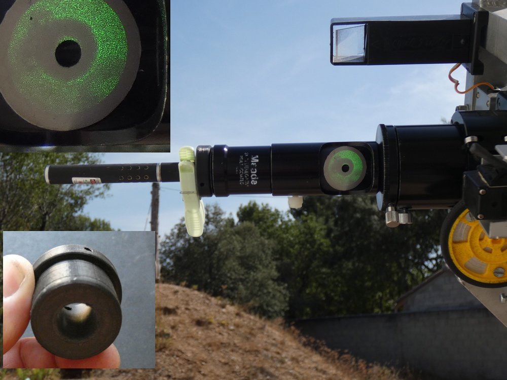

Depuis un moment ça me trottait dans la tête.
Sur le 625 mm avec un laser rouge je ne pouvais faire la collimation avec mon laser barlow que lorsqu'il commençait à faire sombre.
Le laser rouge utilisé n'était pas assez puissant. Mais comme j'ai des lasers verts j'ai imprimé un adaptateur pour remplacer le rouge par un vert.
Celui ci me permet maintenant de collimater même en plein Soleil.
On voit sur la mire que le reflet de l’œillet du miroir n'est pas centré avec le trou de sortie du laser. Donc collim à refaire mais comme il y a des moteurs cela ne prend que quelques secondes.
Le matériel utilisé de gauche à droite : laser vert avec son contacteur piqué dans la corbeille à linge, l'adaptateur, une barlow courte 2 fois meade et le Tublug sur lequel se fait le retour. En fin de compte on peut aussi l'imprimer lui aussi.
