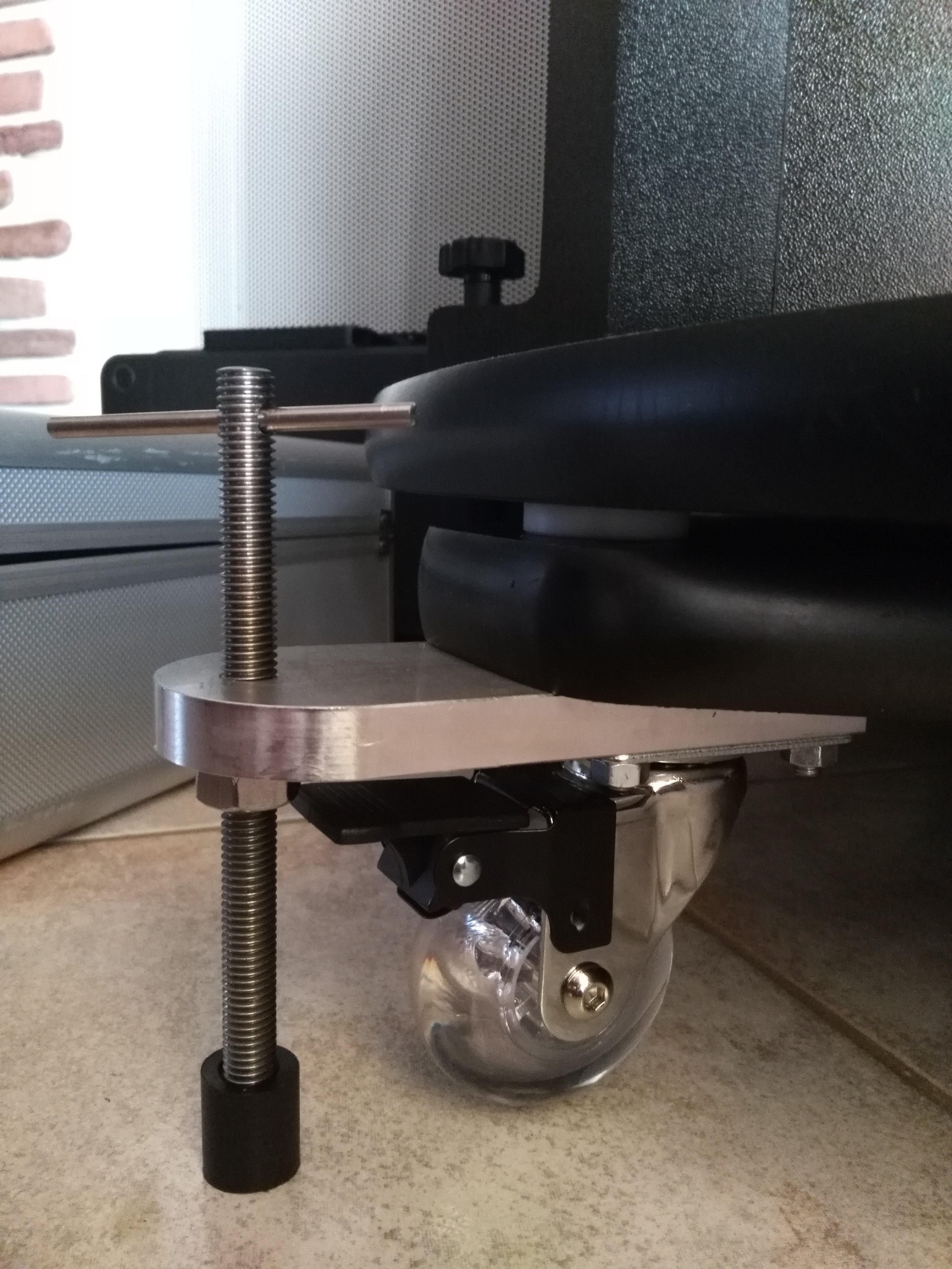

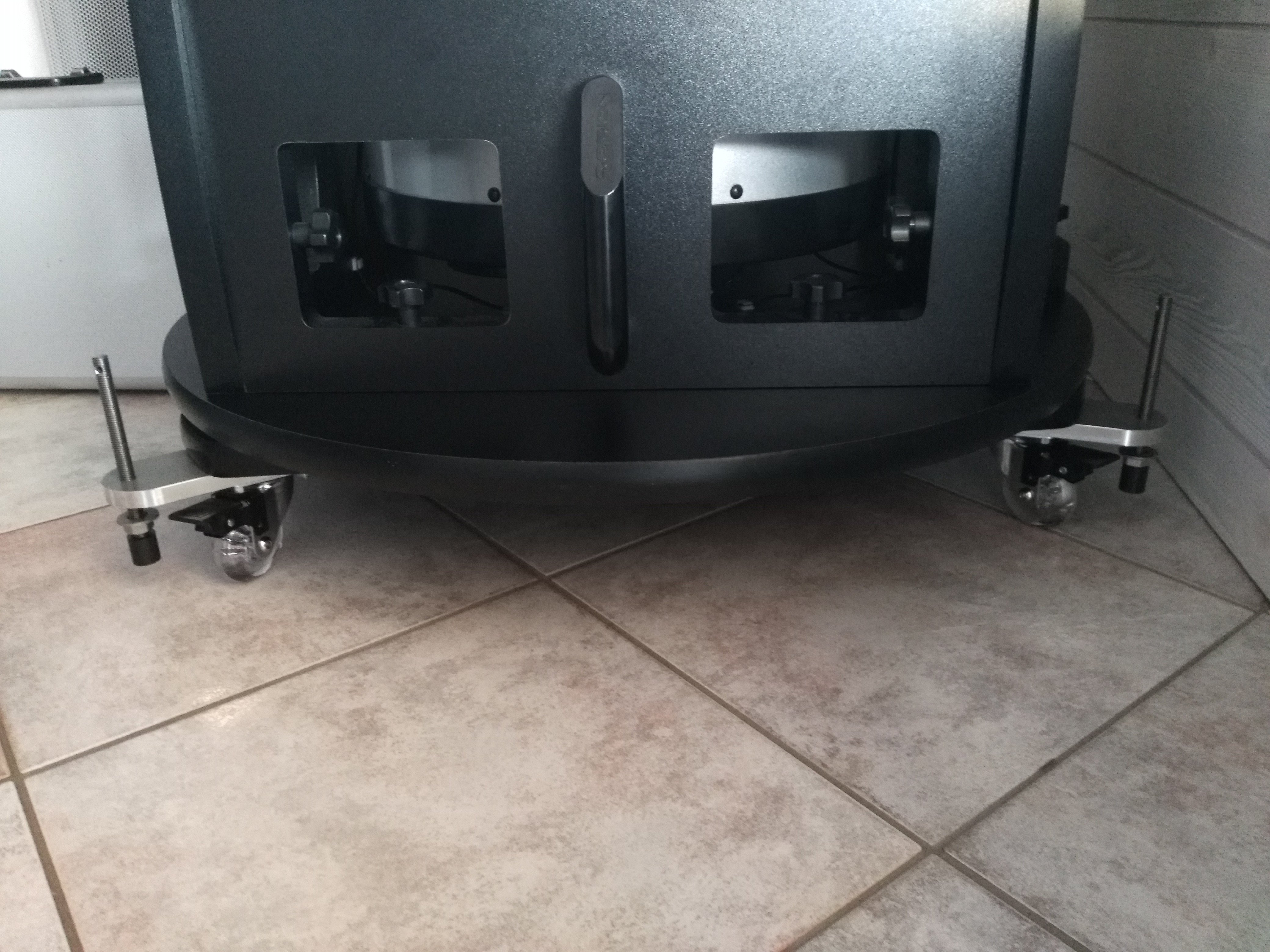

J'ai mon télescope dobson orion xx14i depuis près de 2 mois et je commence un peut a fatigue de devoir le démonter pour le mettre sur juste sur ma terrasse, donc j'ai chercher des solutions, peux chère et pratique pour pouvoir le déplacer a ma guise, et voici le résultat.
La réalisation ma coûté uniquement 3 roulettes, de très bonne qualité en caoutchouc ni trop dur ni trop mou, monter sur roulement a bille, pour jute 25€, pour les platines, et bien je suis tourneur fraiseur, donc ça à été assez simple.
Je les ai boulonner sur la base du rocker avec les roulettes. A la place des patins en plastiques d'origine. Et c'est vraiment très costaud, j'y est ajouté des tiges fileté aux extrémités pour pouvoir stabilisée l'ensemble une fois sur place et le mettre de niveaux. La hauteur est augmenté de 7cm, cela me permet de passer le seuil de ma porte fenêtre sans problème.
Reste a voir sur le long terme si cela s'avère vraiment efficace.
Belle réalisation 👍
Mais attention a la matière dont est fabriqué la base de nos chers Orion
Nommé l'Aggloméré ou melaminé ... Ce sera le maillon faible de ce bel assemblage 🤔😉
Bon ciel a toi
Voir a l'usage si le jeu cumulé des trois tiges filetées (les pieds) n'est pas gênant a  l'oculaire ?

il y a 40 minutes, Norrin radd 77 a dit :
Belle réalisation 👍
Bon ciel a toi
merci ,
Oui tu as raison il faut faire attention et pensée a tout. La base est faite en médium, c'est très solide quand même.
Les platines sont fixées avec des vis tête fraiser M6 par le dessus et un écrous au niveau des roulettes, impossible que ça casse. Je suis moi même monté dessus même si je pèse pas grand chose 60kg.
Au pire si c'est amené a cassé, je referais une base en aluminium. Mais j'espère ne pas en arrivé là.

Salut Sully
Au temps pour moi je pensais que c’était de l'agglo ...
Avec le Mdf on monte d'un cran  en terme de tenu dans le temps
Pour ma défense ,mon xx14 a été acheté sans sa base 😀
Bon ciel a toi
