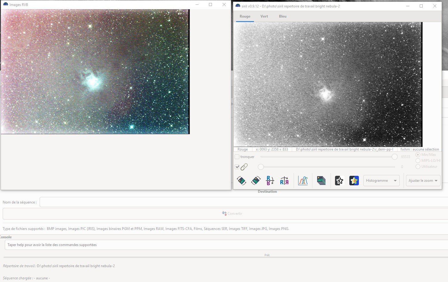

alors , j'ai essayé les darks de plusieurs maniéres ... avec le capuchon sur le télescope , et apn démonter avec bouchon sur l'objo, sous une casquette , mdr, pour être sur que ce soit bien dans le noir ,sinon , quand je tire sur l'histo d'un dark raw ... bah , il se passe pas grand chose !!!  mais je ne sais même pas si mon problème viens des darks en fait .....je post l'image pretaitré par siril !!!  tu vois le résultat  , c'est tout rouge a gauche et tout bleu a droite  a droite !!!! peut il y'avoir des déchets dans les darks ????  merci en tout cas de te pencher sur mon problème !!!!!

tiens, l'iris ;)
alors oui il peut y avoir des dark "foireux", mais si ils sont corrects ça ne vient pas de là.
On dirait que tu as comme une arrivée de lumière sur la gauche, c'est sur-exposé, peut être une fuite dans les bagues? le boitier?
apparemment tu utilise un newton vu les aigrettes, peut être de la lumière qui vient éclairer le primaire par l'arrière?
je ne suis pas très calé, je débute aussi ;) mais as tu fait un retrait de gradient?
ça donne quoi en auto ajustement?
