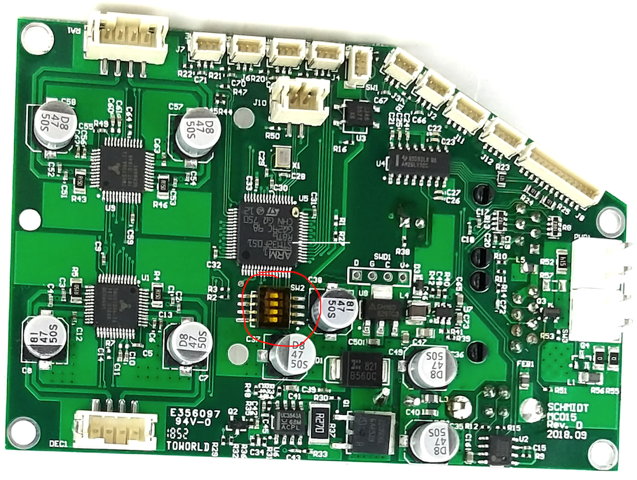

Donc OK j'ai payé la rallonge et je suis ensuite tombé sur le site PA qui explique qu'il faut régler le dip switch en fonction de la monture utilisé; AZ-EQ6 ou EQ6-R avec cet avertissement:
 Attention : Cas particulier des montures AZ-EQ6 et EQ6-R AVEC port USB : la carte contient un micro-switch qui doit être réglé pour distinguer les montures. Merci de nous indiquer en commentaire de votre panier de quelle monture il s'agit exactement pour que nous puissions régler la carte avant expédition ! Attention, aucune garantie de pourra s'appliquer si vous effectuez le remplacement de votre carte mère vous-même et qu'elle est détruite dans l'opération.
Je n'ai pas encore demandé à mon vendeur si il connait cette information. Je vais bien entendu lui poser la question...
Entre temps, est-ce quelqu'un connaît la fonction de ce dip switch et quel est la bonne position pour piloter mon AZ-EQ6 ?
Si quelqu'un possède une AZ-EQ6 avec port USB peut il regarder la position des switch ?
