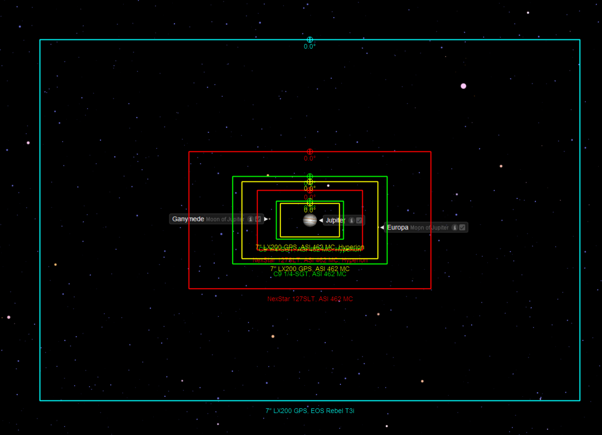

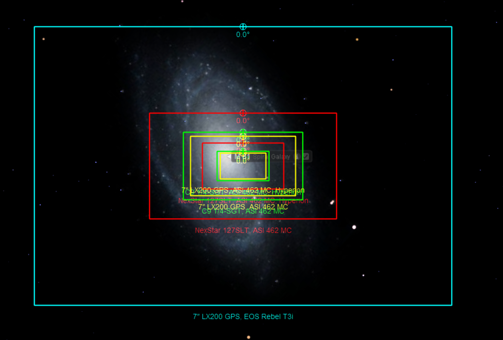

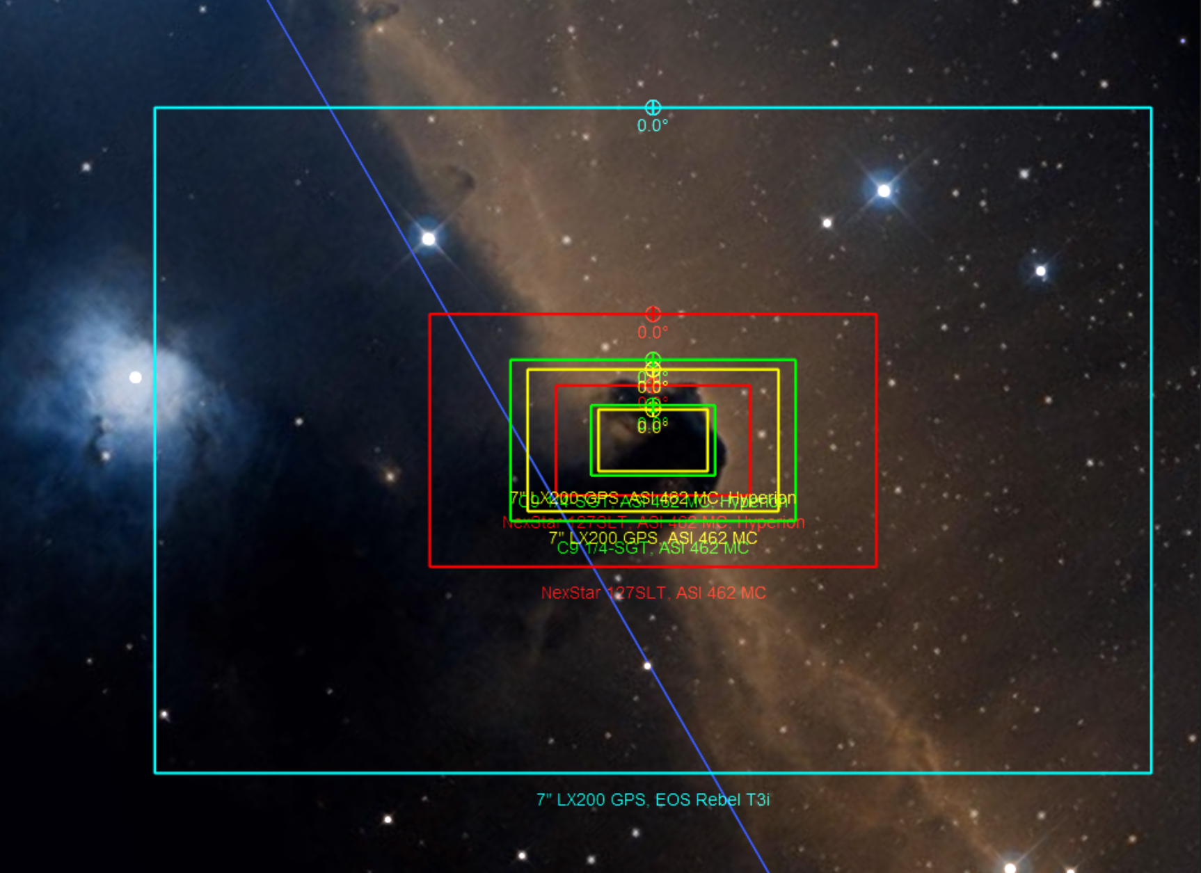

Pour le planetaire, j'ai mon MAK127 que je dois essayer, avec Barlow hyperion 2.25, sur lequel je prevois une ASI462.
cela donnerait la photo dessous en champ (avec et sans barlow en rouge).
Je t'ai rajouter un LX200 (jaune) en 7" et un C9 en vert et en ciel, le 7" avec ton 600D (RebelT3i aux US)
Apres, du coup, tu te limites en CP, car ton champ est petit, sauf a imager avec le 600D, mais ca reste serré. comme ci-dessous, M81 et Tete de Cheval
Donc du CP, mais pas trop de grand champ... et faudra une cam sensible, apres je ne sais pas non plus ce que le 600D vaut en live stacking, mais sur ces focales...

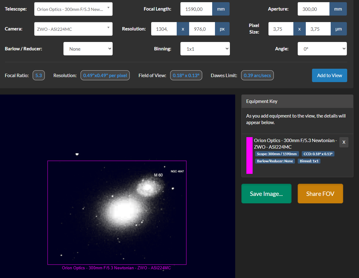

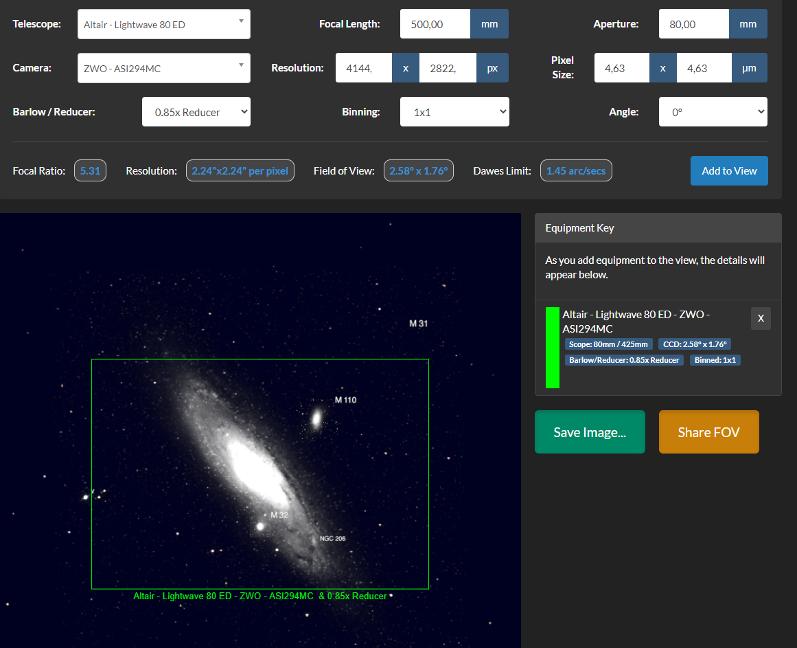

non c'est le rapport f/D qui compte
https://astronomy.tools/calculators/field_of_view/
1) choisir sa caméra: en fonction du budget, de la taille du capteur et du champ (plus le capteur est grand et plus le champ sera grand, une cam planétaire aura un capteur tout petit (et petit champ) mais c'est pas grave car les planètes sont aussi petites
2) en fonction du champ qui t’intéresse tu tombe sur une plage de focale (qui peut aller de 50 mm à plus de 2000 mm)
3) en partant sur un tube de f/4 ou f/5 on retombe sur un diamètre
exemples (même f/D):
M31 qui est très grand
un objet petit (M60) une cam planétaire suffit (c'est un exemple extrême, avec une focale de 1600 et un si petit capteur la recherche des objets faibles du CP sont plus tendu)
