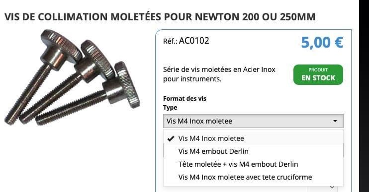

Alors voilà, j’ai une de mes vis de collimation du miroir secondaire qui commence à fatiguer. J’arrive quand même à faire la collimation, y’a pas de soucis mais j’aimerais changer les 3 vis pour un meilleur confort lors de cette dernière.
il y a plusieurs modèles de vis, mais je pense avoir trouver les bonnes, je me suis arrêté sur celles-ci. Vous confirmez ? Ou ce n’est pas du tout cette référence ?

A priori, oui mais, attention,  il y a plusieurs formats avec différentes longueurs.
(https://www.pierro-astro.com/materiel-astronomique/visserie-et-fixations/vis-de-collimation-moletées-pour-newton-200-ou-250mm_detail)
Il s'agit donc, avant de passer chez Pierro Astro (fermé au mois d'aout), de savoir précisément quelles sont les dimensions des vis de ton Perl (identique au Skywatcher 250 mm).

j’ai demandé au vendeur en précisant que c’était un perl 254 et il m’a dit que c’était bon.
il y a plusieurs modèles de vis sur la même marque et le même diamètre ?
Je pense que ce sont les vis AC 102   (vis moletée M 4 x 25 mm) mais il faut être certain de la référence (je ne connais pas les dimensions des vis de collimation de ton Perl 254 mm)
Rappel du descriptif de Pierro Astro :
Vis disponibles :
  • AC102 - Vis moletée M4x25mm Inox : utilisable comme vis de collimation pour miroir secondaire de telescope Newton type Sky-Watcher, GSO, Kepler, Telescope-Service, Meade Lightbridge (8" et 10"), elles peuvent également servir de vis de serrage dans de nombreux porte-oculaires et accessoires.
  • AC102.1 - Vis M4x8mm avec embout Nylon : utilisable comme vis pour serrage d'accessoires (porte-oculaire, etc.),
  • AC102.2 - Tige M4x17mm avec embout Nylon + tête moletée : livrée en deux parties pour vous permettre d'ajuster la longueur de filetage
