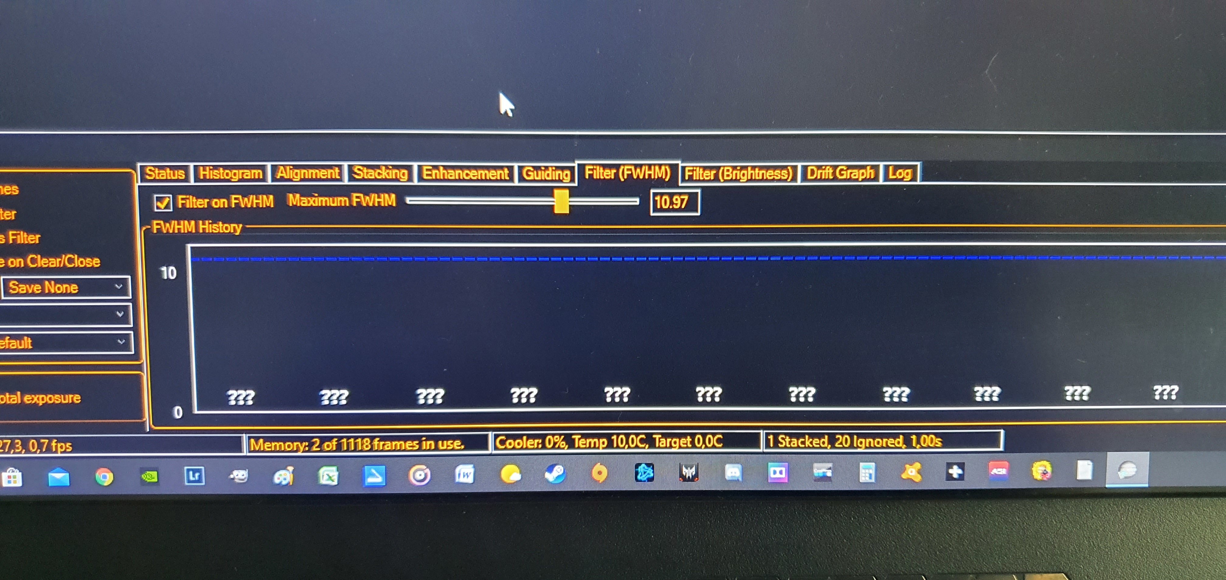

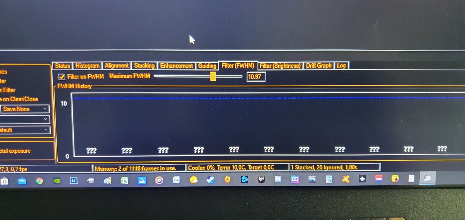

Je fais tout avec sharpcap. Justement tu tombes bien avec la FWHM!! Je ne connais absolument pas cette fonction la. Mais su cela peut influer sur la forme des etoiles, mon réglage FWHM sur sharpcap et je pense très haut (entre 9 et 10). Je ne connais pas du tout l'influence de ce paramètre, si tu peux m'en dire un peu plus... je t'en serai reconnaissant !!
O non , c'est le filtre qui rejette les captures lorsque les étoiles ne sont pas suffisamment fines , 10 c'est un peu haut , perso suis plutôt vers 4-5 avec mon matériel .
La valeur est la taille de l’étoile en pixel , c'est en fonction de la focale du tube , de la taille des pixels de la camera , de la qualité du ciel et de la MaP .
C'est selon l’historique FWHM de tes captures le but étant d'éliminer les brutes avec des "patates" pour ne conserver que celle avec le FWHM le plus bas possible .

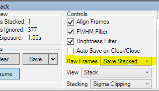

Change aussi le "Raw frames" pour sauvegarder toutes les brutes qui ont passées les filtres pour pouvoir les empiler plus tard sous DDS ., (ou save all pour toutes et faire le tri ensuite ...)
