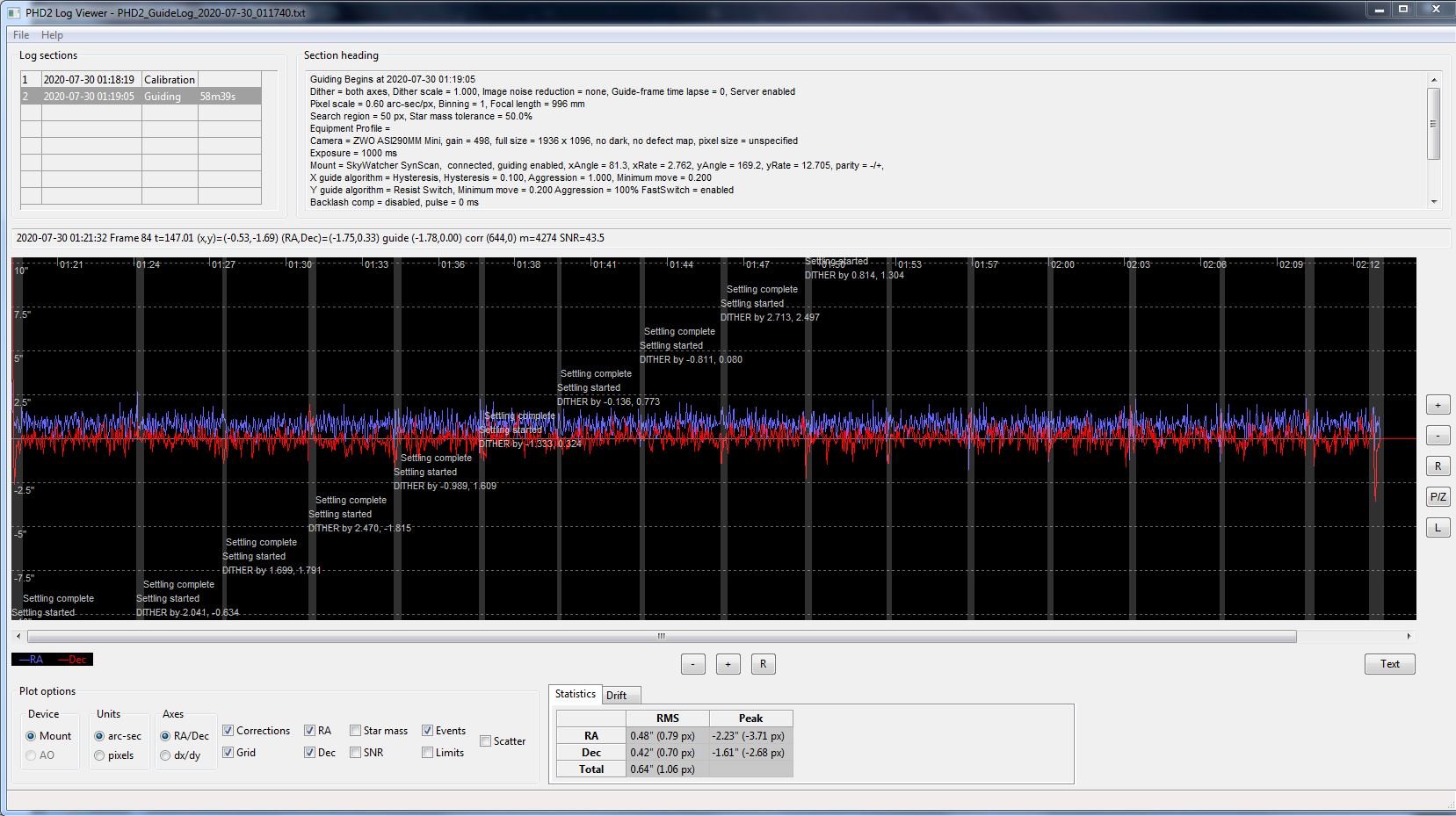

  J'ai réalisé un suivi avec dithering (c'était une première pour moi) sur un peu moins d'une heure avec une dérive RMS générale  très inférieure à la second , ce qui au final semble correct pour mes poses....oui mais....!!  La mise en station a été réalisée avec la fonction ASIAIR intégrée ( qui semble ranger définitivement PôleMaster au placard)
j'ai tiré les logs et obtenu ce que je vous montre.

-j'ai toujours un meilleur suivi avec une agressivité proche de 100% en RA (70% recommandée) et une temps d'intégration de 1s alors qu'un temps plus long serait souhaitable pour intégration du seiing !!!

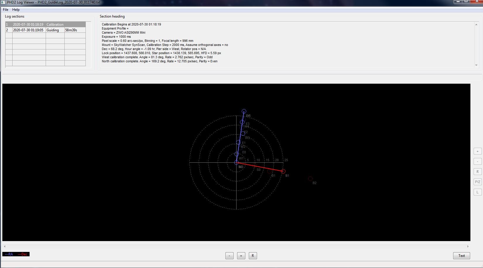

- la figure d'étalonnage semble perpendiculaire et cohérente.
- la courbe RA est décalée monotone vers le haut, et d'ailleurs on voit souvent cette vue sur des docs concernant l'ASIAIR. Pourquoi cette courbe ne redescend-elle pas à 0 en valeur centrée ? Quelle signification ? pas assez de correction en durée ? sachant que la correction RA est toujours dans le même sens vers le bas  ( ce qui semble une bonne chose).

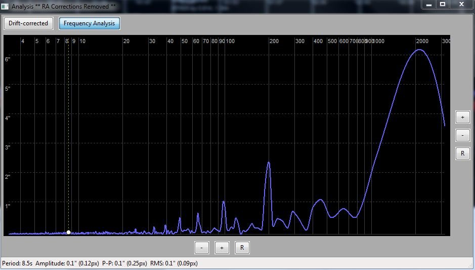

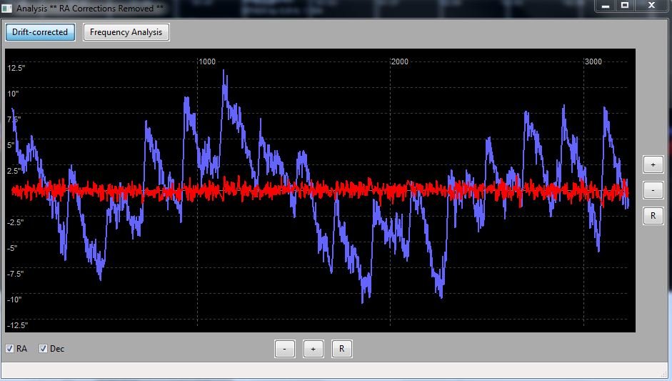

- je joins également les courbes Analysis **RA de Drift corrected qui semble montrer un EP régulière inférieure à 10"  ( ce qui semble normal pour AZEQ6) et une vibration superposée régulière ainsi qu'une analyse fréquentielle avec  un "point d'orgue aux alentours de 2000hz" ( est ce une bonne valeur ou significative de quelque chose ?)
Que vous inspirent ces courbes et ces valeurs ?
