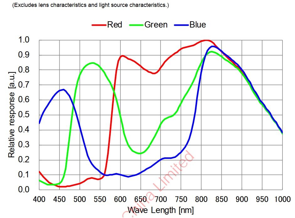

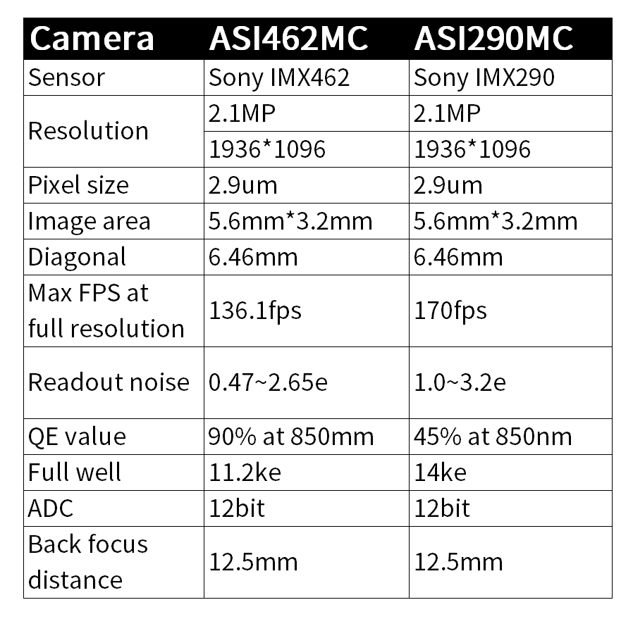

Bonjour 👋....,
Plutôt que la 29omc , je t’invites à regarder l’IMX bsi 462c , plus récent .., plus sensible ....( a iso budget ).
bien à toi,
 cordialement,
w ;-).
