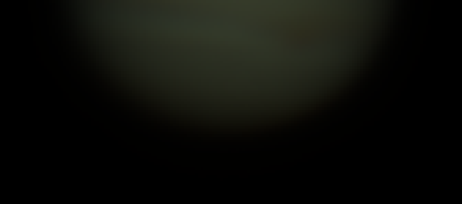

Le seul truc que j'ai réussi à avoir à l'écran est ça (voir pj)
Je lui demande un peu trop je crois. Vivement une monture digne de ce nom.
Modifié par pad
il y a 25 minutes, pad a dit :
Oui enfin là il n'y a pas que la monture. Tu demandes à une petite caméra planétaire de faire du CP, à F8 quasiment, et à priori en "faux" binning (vu capteur CMOS).
Certains parviennent à faire un peu de CP avec cette caméra mais c'est pas le plus évident ! Et pas avec ce tube
M13 est une cible lumineuse pour du ciel profond, mais tout est relatif.
à f/8 sans suivi c'est quand même too much
faudrait tester avec un réducteur de focale 0.5x mais sur ta config je pense qu'il te faudrait un adaptateur négatif (pour pouvoir chopper le foyer dans le tube) et comme je suppose que ta 224C n'est pas une cam baton, c'est plutôt mort .....
