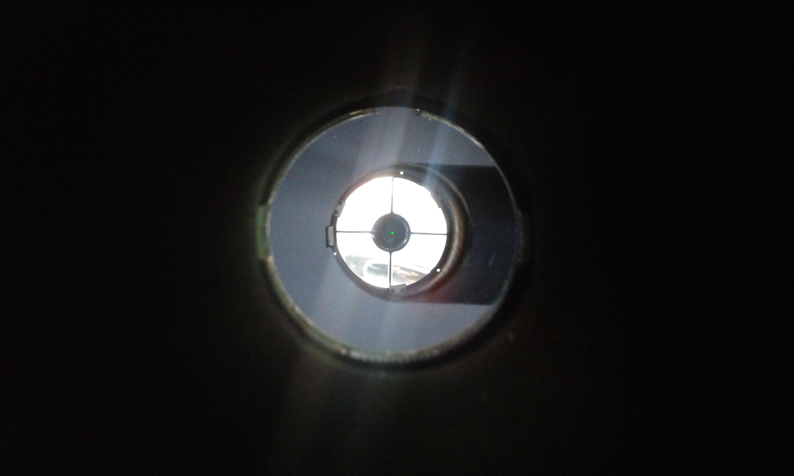

Enfin, une autre question cette fois concernant le miroir secondaire. J'ai réussi à le positionner au centre du PO sur l'axe avant arrière (éloigement - rapprochement du miroir primaire) mais en revanche, sur l'axe qui est perpendiculaire, il est encore décentré légèrement.
Et je ne vois pas du tout comment réglé cet axe là, d'autant que je n'ai pas l'impression que le porte secondaire soit en biais.
Le réglage étant satisfaisant en observant depuis le PO avec la mire du cache troué, je n'ai pas cherché plus loin.
Mais je me dis que mes deux questions sont probablement liées et qu'un défaut d'orientation du secondaire mène le primaire dans les limites de son réglage d'orientation.
Alors que le collimateur laser parait bien centré sur le centre du primaire.
Je serai curieux de lire vos avis et vos expériences sur ces questions avant ma prochaine collimation (je n'y retoucherai pas tout de suite haha !)

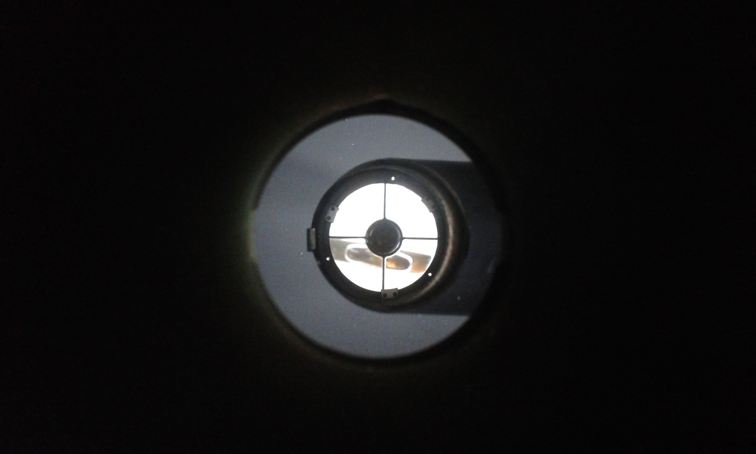

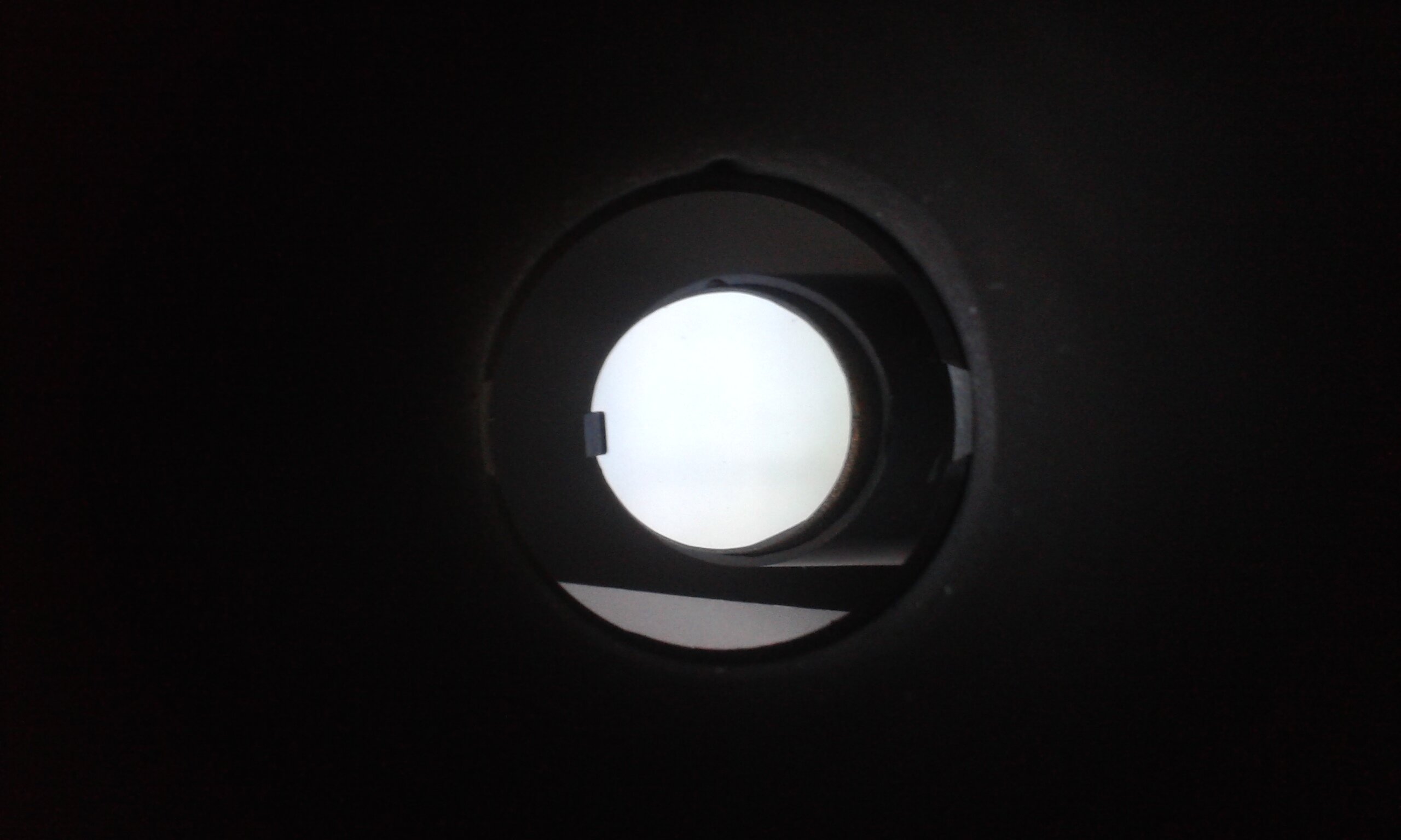

J'ai regardé plus attentivement la position du secondaire ce matin avec la lumière du jour.
Rien ne semble de travers ou déformé sur l'araignée ou le support.
Et dans le PO sortit à fond de décalage est décelable mais vraiment vraiment léger.
Du coup j'en viens à douter que ça vienne de là.

J'ai tout repris à zéro.

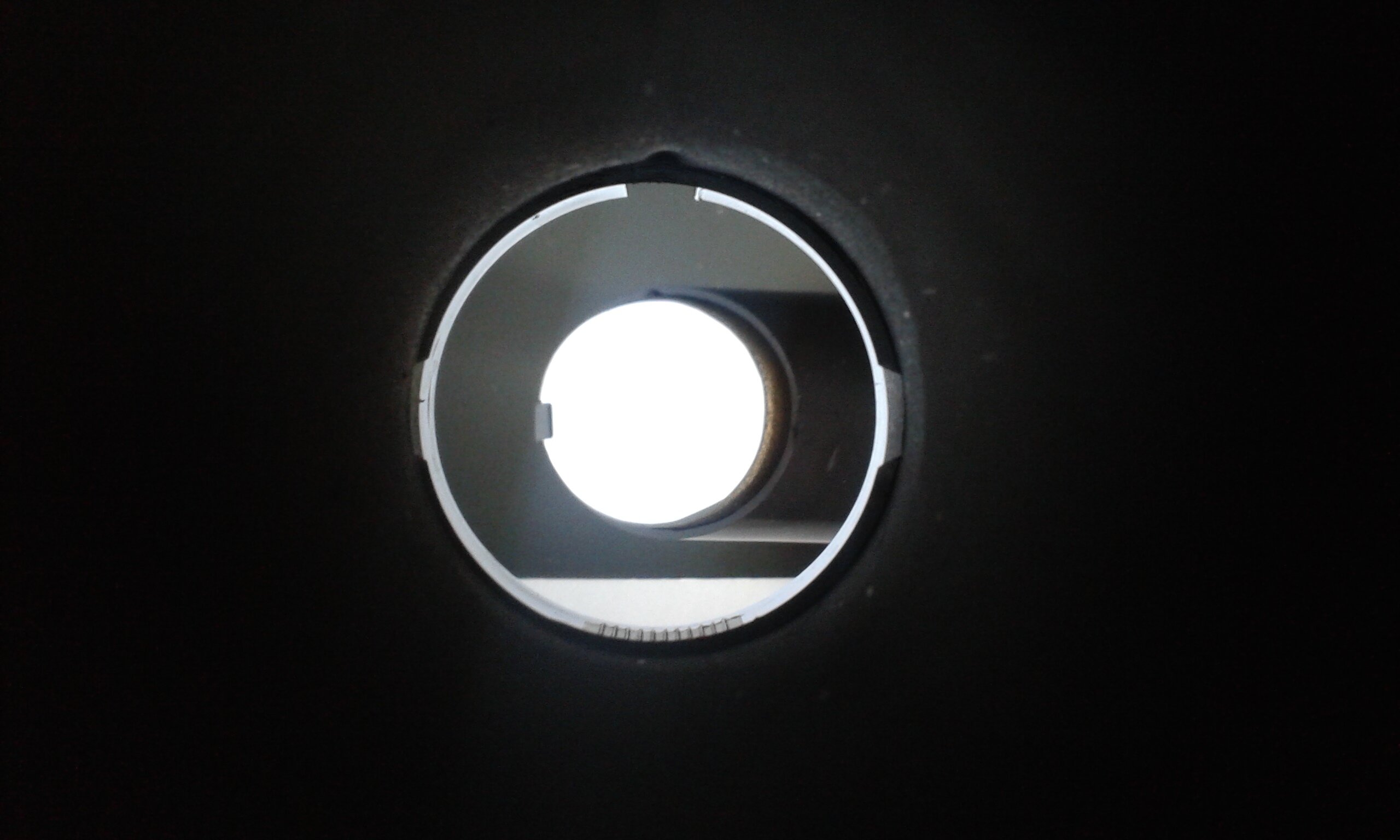

Le secondaire est maintenant parfaitement centré et rond dans le PO.
Il montre les trois griffes de maintien du primaire parfaitement égales sur ses côtés.
Et le collim laser confirme ça, avec le red dot pile au centre du primaire.
Mais les vis de réglage du primaire sont juste COMPLÈTEMENT dans les choux.

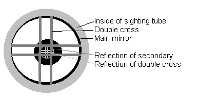

A noter que les questions de centrage ne sont pas évidentes à régler avec un laser ou un œilleton simple.
J'ai déjà dû rattraper quelques Newtons bien ouverts à l'aide de divers outils et peux vous le confirmer de première main.
Le réticule cruciforme d'un Cheshire comme celui-ci aide dans ce genre de tâche :
A noter que l'outil est assez long donc il est tout à fait possible de ne pas voir le miroir primaire et ses trois clips dans son entièreté.

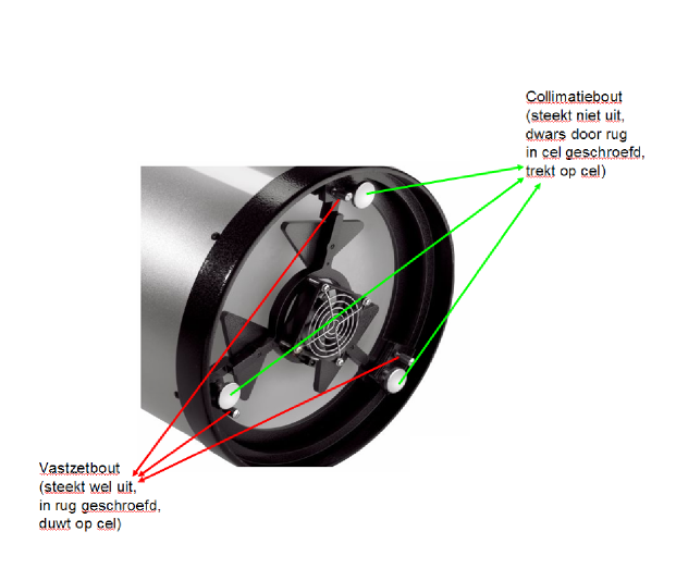

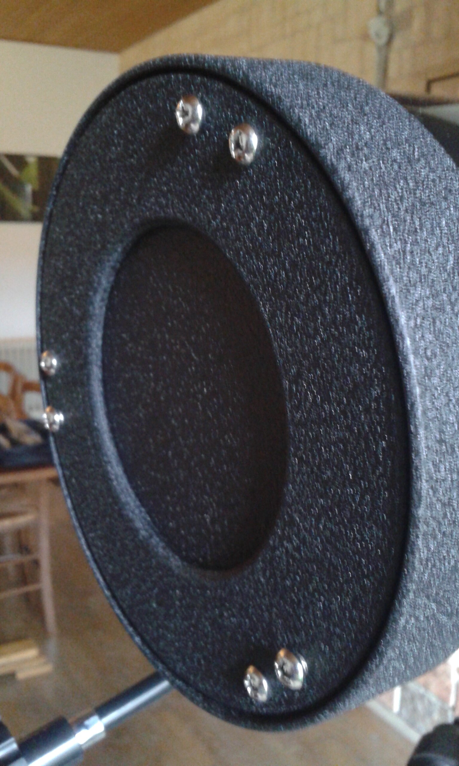

T’es sûr que tu utilises les bonnes vus sur le primaire, là?
parce ce que tu nous dit fait penser à une collimation faite avec les poussantes, ou les poussantes pas assez retirées.
Il y a trois tirantes qui passent par le dos et vont dans un filetage dans le barillet; un ressort sur la vis écarté le barillet du dos.
Ce sont les vis de collimation.
il y a trois autres vis poussantes (dans un filetage dans le dos, et qui poussent sur le barillet). Ce sont des vis de calage à dévisser entièrement et éventuellement à revisser juste jusqu’à ce qu’elles touchent juste le barillet après avoir collimaté avec les tirantes.
En vert les vis de collimation, en rouge les vis de calage (à déserrer avant la collimation).
Modifié par sixela

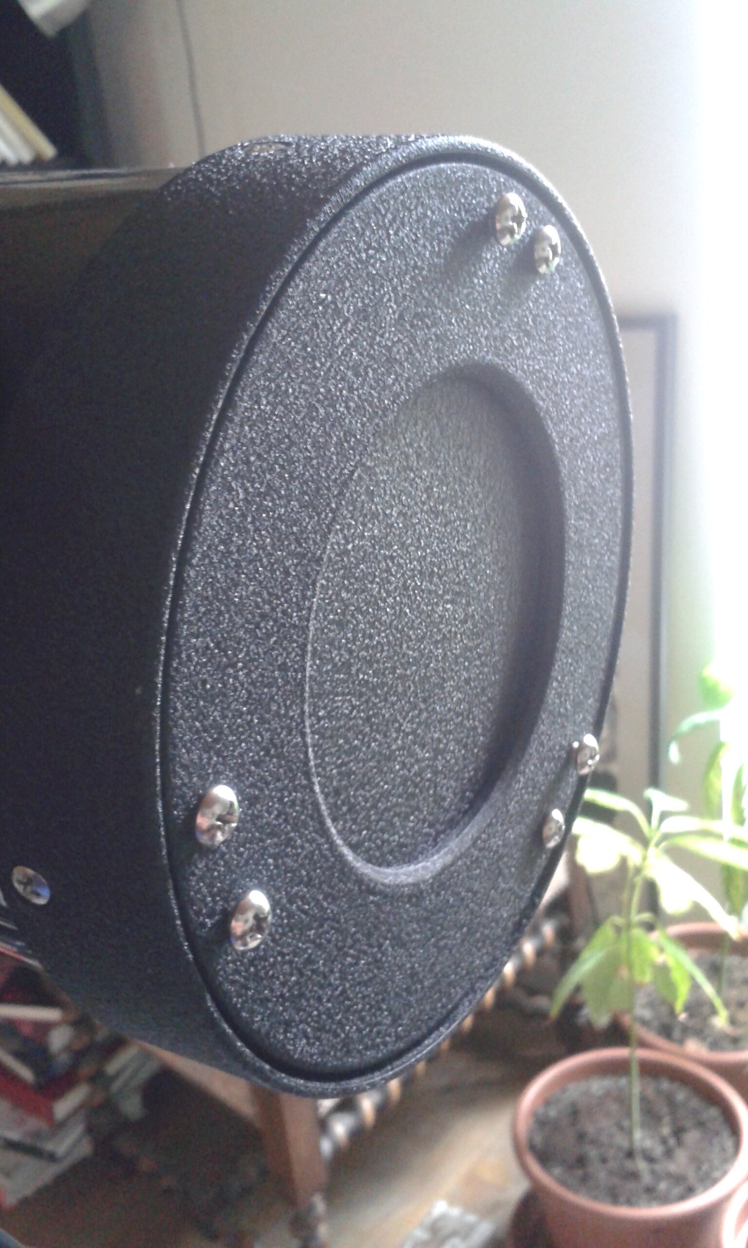

Hello, merci pour ta réponse.
J'avais eu le doute à un moment. Mais il n'y a aucun doute, j'ai vérifié à plusieurs reprises.
Sur le SW 130/900, les vis de réglages sont au raz de la surface métallique et les vis de calage sont légèrement protubérantes.
Je viens de ré-essayer de collimater en dé-serrant les vis de calage jusqu'à ce qu'elles soient très largement sorties.
Même problème. Une vis de réglage ne sert toujours à quasi rien. Une doit être vissée quasi à fond. Et la dernière quasiment desserrée à fond.

Voici une image prise à travers le cache troué de la dernière collimation que j'ai fait. Celle-ci a été faite à l’œil, uniquement avec l’œilleton.
Le laser de collimation est dans les choux quand je vérifie le réglage avec. Mais je pense qu'avec le PO bancal et un laser omégon, le laser ne sert en réalité à rien du tout.
Je préfère me fier au bon vieux réglage visuel avec le cache troué.
Ensuite, deux images du cul du tube. Où (je trouve) rien ne laisse penser que quelque chose est bancal.
Le tube n'est pas cabossé ni rayé, aucun défaut extérieur visible.

EDIT : j'ajoute une image du centrage du miroir secondaire avec un papier blanc cachant le reflet du primaire. Toujours à travers le cache troué.
Modifié par Npyu_System
ajout d'une image
Le fond de ton télescope me semble de travers puisque, sur la première photo, il semble dépasser du tube, à gauche, et être en retrait, à droite...
Par ailleurs, as-tu bien compris le rôle respectif de chacune des vis des paires à 120°...?
Modifié par Toutiet
Il y a dans la dernière image une erreur de rotation -- le secondaire est un peu ovale, avec l'axe majeur qui ne se voit pas le long du tube. Mais rien de grave. Mais il est aussi franchement elliptique le long de l'axe du tube, ce qui fait penser que l'inclinaison n'est pas bonne.
Par contre dans la première image, l'image du primaire est vachement décalée vers l'avant du télescope, ce qui rend l'inclinaison du secondaire extrèmement suspecte...et acune trace des indices qu'on devrait voir quand à l'inclinaison du primaire (on ne voit ni l'oeillet sur le primaire ni la pupille de l'oeilleton). Autre chose: il faut toujours regarder le positionnement du secondaire avec la pupille de l'outil au même endroit, idéalement plus loin du tube que ça, d'où on ne voit plus que tout juste les clips (d'où l'image du primaire remplit presque complètement le secondaire).
Modifié par sixela

En voyant l'arrière de ton tube, c'est l'ancien système avec des poussantes et tirantes sans ressorts. Les poussantes sortent du tube, les tirantes pas. Il faut toujours dévisser une vis et puis visser l'autre de la paire.
Enfin, je me permets de revenir sur quelque chose que tu as dis plus haut et que je ne suis pas sûr d'avoir bien saisi.
Dans tous les tutos que j'ai vu, il est recommandé de dévisser franchement toutes les vis de calage, de procéder au réglage du primaire avec les vis de réglage puis de resserrer les vis de calage.
Or, si je te comprends bien, pour mon modèle, il ne faudrait pas procéder ainsi ? Mais desserrer un peu la calage, visser un peu la réglage qui lui correspond, et ainsi de suite par petits pas ? Ce sans jamais desserrer les vis de calage totalement ?
