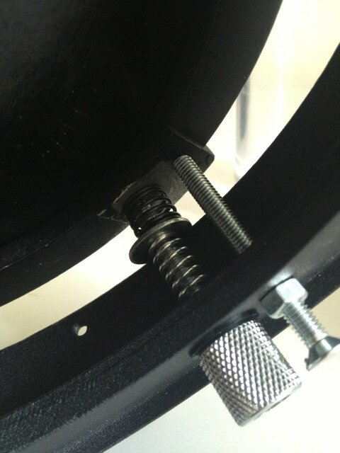

Petite illustration (ici il y a beaucoup plus de place entre le dos et le barillet que chez toi, mais ce sera plus clair).
index.php?app=core&module=attach&section
La tirante est la vis avec une grosse tête à gauche. Elle glisse dans un trou (sans filet) dans le dos et vient se visser dans un filet dans le barillet. La poussante est celle de droite, vissée dans un filet dans le dos et venant en butée sur le barillet.
Ici la tirante et son ressort définissent seuls la position du barillet - le ressort pousse toujours pour écarter le dos et le barillet jusqu'à ce que la tête de la tirante vienne en contact avec le dos. On peut donc dévisser la poussante et colllimater uniquement avec la tirante, et à la fin caler en revissant les poussantes..
Chez toi il n'y a pas de ressort. Donc si tu dévisse la poussante, le barillet peut balloter entre une position (basse, ici) où le barillet bute sur la poussante et une autre (ici plus haute) où la tête de la tirante (qui est solidaire du barillet) vient buter le dos du télescope. Si le télescope est incliné vers le haut (comme ici) le barillet viendra en position basse à cause du poids du barillet, et il suffira de visser la tirante jusqu'au contact avec le dos pour définir la position de façon fixe.
De même, avec le tube pointé vers le haut si tu dévisses la tirante rien ne se passera (la poussante empêche le barillet de descendre, et la gravité l'empêchera de monter) jusqu'à ce qu'on vissera la poussante (ce qui va monter le barillet et donc la tirante solidaire) jusqu'à ce que la tête de la tirante vienne en contact avec le dos du télescope.
Avec le tube à l'horizontale, dès que la position du barillet  n'est pas définie par une paire tirante/poussante pendant le réglage, le barillet se met en n'importe quelle position dans la plage de ballottement. Donc il faut éviter cela, comme on ne verra pas ce qui se passe.
Modifié par sixela
Quand à la plage de réglage, elle va de la position basse où le ressort est comprimé ou le barillet est en contact avec le dos (si il n'y a pas de ressort, comme chez toi) à la position haute où la tête de la poussante entre en contact avec le dos, et sur certains barillets celle ou la tirante devient trop courte et sort du barillet.
Si tu as une tirante dont la tête n'est pas en contact avec le dos, il suffit de visser la poussante. Rien n'est jamais perdu (mais si on a dévisse la tirante tellement qu'elle n'est plus dans le filet du barillet la faire rengager le filet est parfois très ch-ant).
Sans ressort, ne jamais forcer: si on endommage un filet on est mal barré.
Modifié par sixela

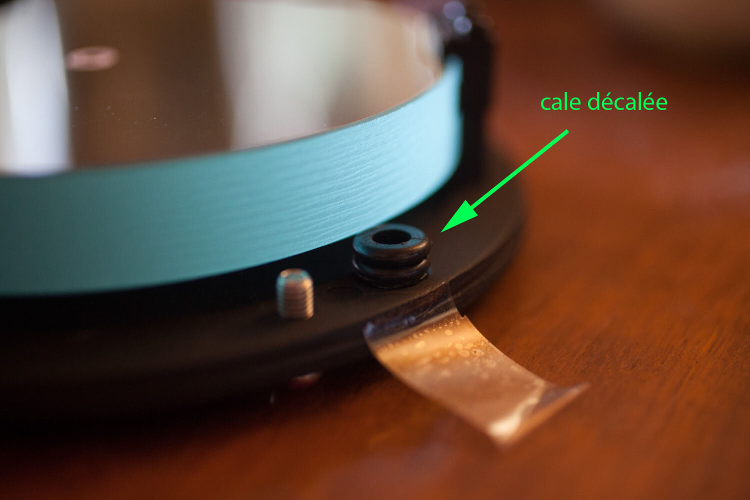

Pour info, j'ai démonté le primaire pour voir.
Et j'en ai profité pour repérer le centre du miroir avec un œillet.
A cette occasion, j'ai pu constater qu'une des cales plastique des vis tirantes est décalé par rapport à l'orifice.
Le résultat est que la vis se retrouve en biais avec une forte résistance au serrage et une utilité réduite (voire nulle) pour le réglage de collimation du primaire.
Impossible de le vérifier de façon certaine mais il y a de fortes chances que ce défaut soit à l'origine de mon problème et occasionne le réglage extrême des deux autres vis de réglage du primaire.
Malheureusement, ayant laissé passer du temps avant ma première collimation (comme c'est très largement conseillé de le faire partout) et ayant mis du temps à comprendre finement ce réglage (étant débutant et apprenant tout seul chez moi), je n'ai pas pu repérer ce défaut à temps pour faire valoir le droit de rétractation.
Et apparemment ni astroshop, ni SW n'offrent de garantie matériel.
Je dois donc m'assoir sur ce défaut en espérant que cela n'occasionne pas une durée de vie réduite de mon matériel.
Par chance, malgré ce défaut la collimation reste possible et l'instrument est utilisable.
Suite à mon expérience, je donnerais deux conseils aux débutants :
  • N'attendez pas trop avant de collimater, car si votre tube a un défaut, vous serez bien contents de le voir à temps pour pouvoir le renvoyer et bénéficier d'un échange standard ou d'un remboursement.
  • Oubliez les collimateurs laser Omegon. Sauf pour utiliser en réunion powerpoint ou pour jouer avec vos chats et vos chiens.
Je vous joins aussi une image pour bien identifier la cale dont je parle.
Je me dis que ça pourrait être utile pour d'autres utilisateur de 130/900 SW : en cas de problème, vérifier le bon alignement de ces cales avec les orifices des vis.
