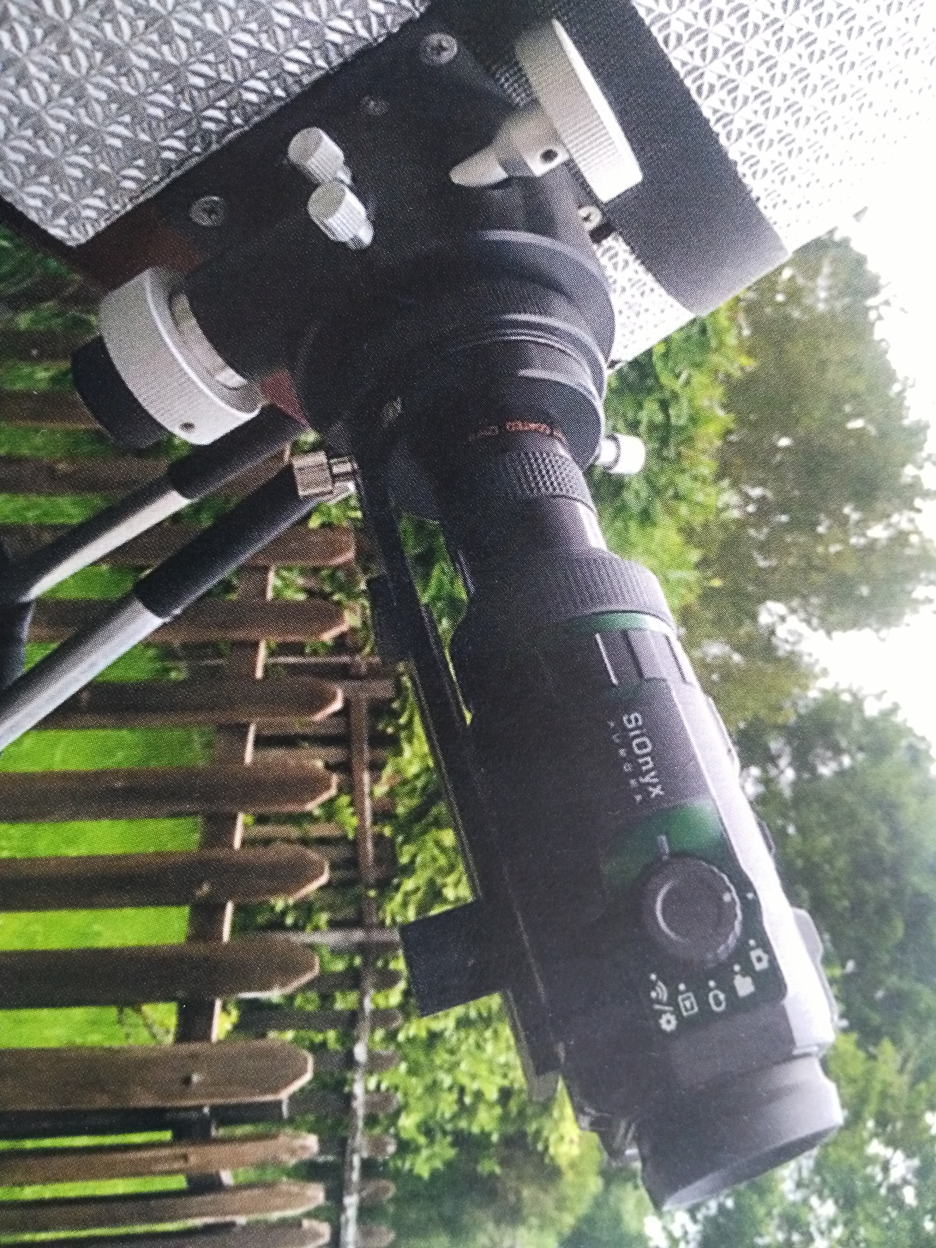

Je viens de lire un article dans Ciel & Espace N° 571 de Francis Lillié sur l'utilisation de la caméra SiOnyx Aurora en visuel assistée.
https://fr.sionyx.com/products/aurora-pro
Il s'agit d'une caméra de vision nocturne, monoculaire électronique dotée d'un capteur couleur très sensible. l'appareil est monté derrière l'oculaire a l'aide d'un montage maison très simple, cela lui permet de l'utiliser comme oculaire et ainsi d'acquérir en temps réel des pose unique très courtes de 1.5 sec.
Le capteur lui permet d'obtenir beaucoup plus de signal qu'avec notre œil et donc plus de détail, et ensuite a faire ces dessins astro très détaillé. Les bras de galaxie sont ainsi très visible et les nébuleuses également, tous ces détail son assez difficile a observe directement a l'oculaire.
Elle ne pèse que 270 g et donc parfaite pour ne pas déséquilibrer le télescope.
Je voudrais savoir si il y a des personnes sur ce forum qui utilise cette caméra et pourrait m'en dire un peu plus?

Il y a 8 heures, Sully a dit :
Attention toutefois car il ne s'agit pas de temps réel, ni même d'observation visuelle mais une caméra qui permet d"obtenir des photos avec des poses courtes et un capteur très performant. Personnellement j'ai revendu la mienne (SiOnyx me l'avait fourni pour que je fasse des tests afin de la comparer aux oculaires de vision nocturne intensificateurs), seule l'observation visuelle m'intéresse mais cette caméra à beaucoup de points positifs.
A l'époque (Octobre 2018), j'avais écrit queqlues lignes sur mon ancien site https://oculaire-vision-nocturne.jimdofree.com/sionyx-aurora/
En liveview (avec du lag), montée dans un porte oculaire, on ne voit strictement rien, il faut donc utiliser les paramètres de cette caméra pour obtenir de belles photos.

Oui la SiOnyx est trés bien. De toute façon l'OVNI-M et la SiOnyx sont 2 technologies totalement différentes avec 2 objectifs eux aussi totalement différents. En réalité il n'y a pas lieu de faire un comparatif entre un oculaire et une caméra. L'oculaire c'est pour du visuel en temps réel et la caméra c'est pour de la photo (il est d'ailleurs préférable d'avoir un suivi sinon les photos seront floues). Et pour faire des photos avec un oculaire comme l'OVNI-M ou tout autre oculaire...il faut une caméra/appareil photo ou un smartphone. Mais encore une fois ce n'est pas le but quand on veux faire de l'observation visuelle.
